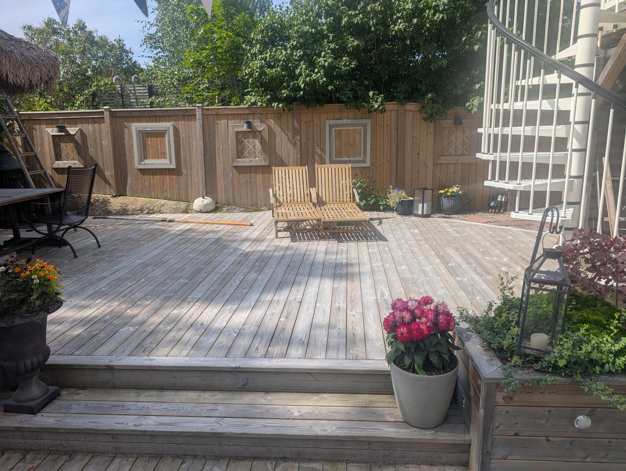

Vi funderar att köpa en mindre pool (omkring 2,5 m diameter) för att svalka sig i under sommaren.
Tanken är att ställa den på vår altan, men hur mycket vikt orkar den med? En snabb överslagsräkning landar på 4,5 ton circus.
Vi vill ha poolen där solstolarna finns på bilden

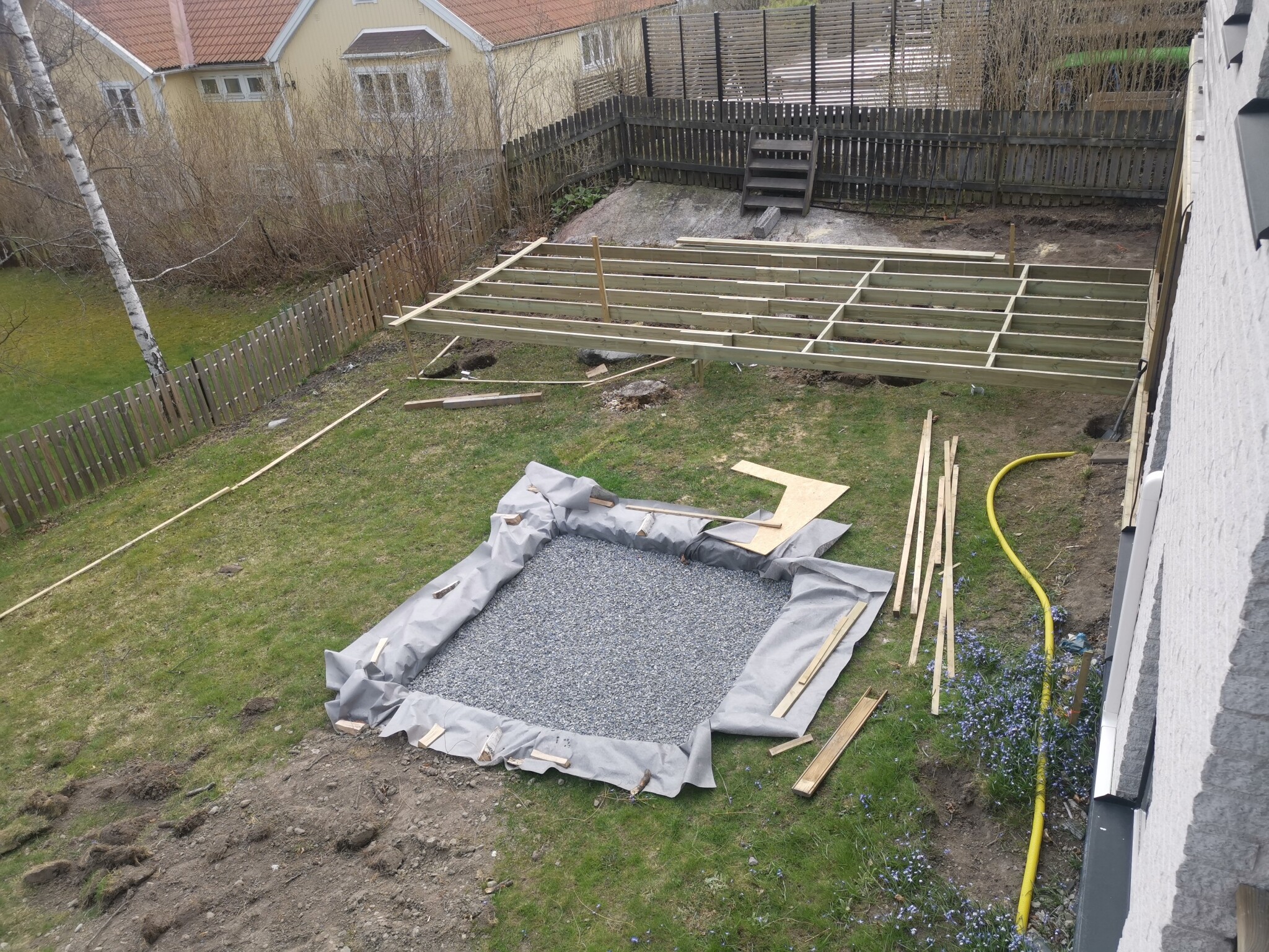

Jag hittade en bild när altanen byggdes för 5 år sen. Poolen ska då vara i övre högra del på bilden
Bärlinorna är 45*170 och ligger på 60 cm avstånd.
Sen vet jag inte riktigt hur bärlinorna är fästa mot marken tyvärr.
Hälsningar Boek
Svårt att säga utan veta var plintraderna sitter.
Det det ju ut som det grävts nån grop till höger om mittskarven.
Hur bred är altanen?
Den är uppdelad i två plan. Delen på bilden är ca 9*5 meter

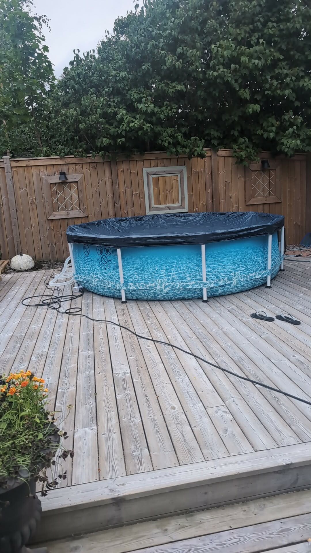

Poolen uppe. Inga knakande ljud än i alla fall 😀
