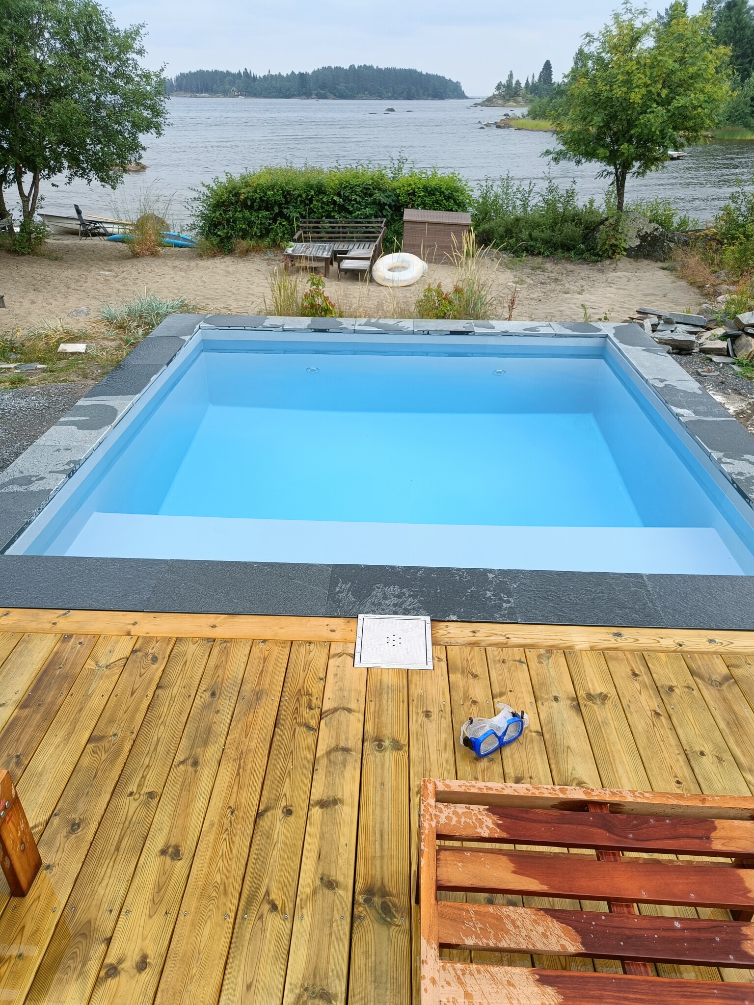

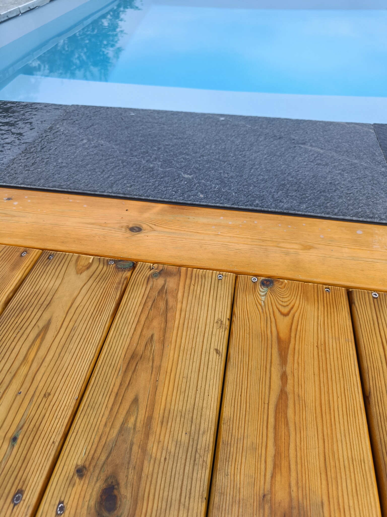

Igår gjorde jag ett litet ryck och renkapade trallen och satte sista brädan mot poolenstenen. Det blev riktigt bra höjd på altanen, några millimeter under stenen. Ser helt ok ut och går bra att spola av altanen utan att spola ner skiten i badet.
Vad fint det blev! Härligt att ni har en del av badsäsongen kvar också.N nybyggarn3 skrev:
Vad kör du för temp du vattnet?
Vårt bygge går långsamt framåt men vi har ingen ambition att bli klara i år av olika anledningar. Vi lutar åt att sätta microcement då gjutningen inte blev helt bra på en av väggarna (vi var rädda att formen skulle brista på utsidan och fick ta en kort paus för att överlägga om vi skulle fortsätta🫣). Men vi kan konstatera att poolen är tät i botten då väderskyddet blåste sönder och vi fick 6cm regnvatten 😄
Tackar! Vi kör 33 grader just nu. Varmt och skönt ska det varaJ Jstjerna skrev:Vad fint det blev! Härligt att ni har en del av badsäsongen kvar också.

Härligt, vi hade som mest 31 grader i förra poolen och det var ändå lite för "kallt" för min del 😄N nybyggarn3 skrev:Tackar! Vi kör 33 grader just nu. Varmt och skönt ska det vara

Det blev riktigt fint med stensargen också, hur har du fäst den mot betongen? Och gillar också cortenplåten som bryter av!
Jag tycker 33 grader är lagom. Det känns fortfarande svalkande när man är varm men det blir aldrig kallt. Vi får se hur länge värmepumpen klarar att hålla det. Stenen limmade jag med detta: https://www.folkpool.se/produkter/p...illbehor/stenlim-ess-tack-pro1--6x290-ml.htmlJ Jstjerna skrev:Härligt, vi hade som mest 31 grader i förra poolen och det var ändå lite för "kallt" för min del 😄
