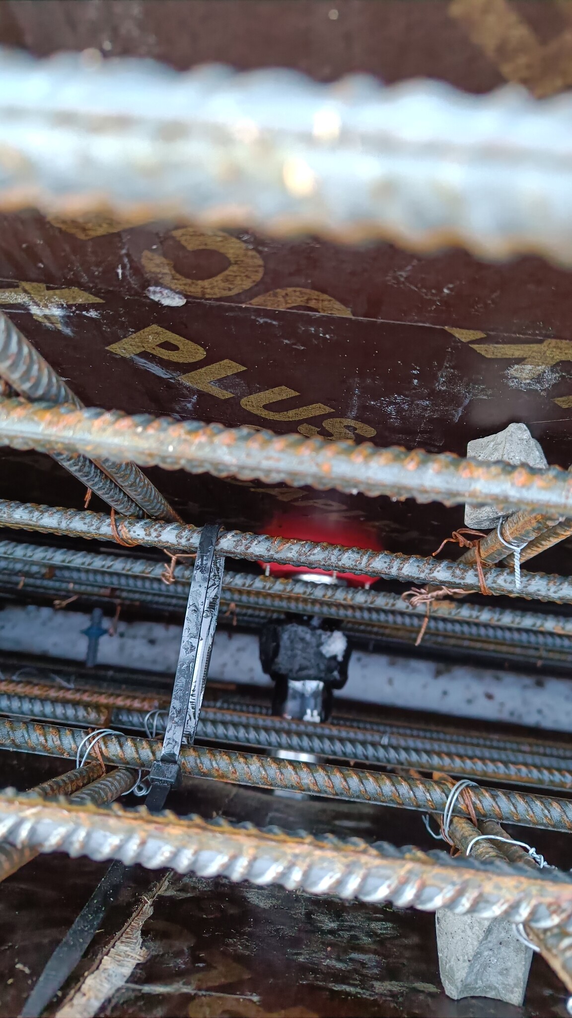

Hej! Tack för inspiration 👍 hur har du gjort med inlopp lampor och bräddavlopp? Hur fäster du dom på insidan av formen? Hur får du det tätt? (Svårt att utläsa av dina bilder)N nybyggarn3 skrev:Nu är armeringen av bänken på plats. Det tog en hel dag och 4 tuber ankarmassa. Fogbandet jag hade över från förra gjutningen räckte precis.
Jag valde att använda hela blockade järn mellan golv och vägg. En poäng med det är att jag har 50 distanser under nedre armeringen som låser cellplasten, om den mot förmodan skulle få för sig att flyta. Nu tror jag att det är helt orimligt eftersom jag både limmat cellplasten ordentligt och plastat med tejp mellan plast och betong.
Kul att du frågar. Lampor har vi slutit bort. Det kändes som en onödig risk/kostnad. Här i norr är det väldigt ljust under badsäsongen.Thomas-l skrev:
Bräddavlopp och inlopp fäste jag genom en kombination an 3d printade detaljer som låste ingjutningsdetaljern i inner formen och press utifrån. De printade detaljerna skapade också ett tomrum runt inloppen och avloppet som ska spacklas med epoxispackel.
Tätt blir det (förhoppningsvis) genom en kombination av epoxispackel, att måla in över den rostfria detaljen, samt tätning mitt i muren. Det sista sker antingen genom att ingjutningsdetaljerna har en fläns för ändamålet eller genom att jag satt ett fogband runt röret, mitt i väggen.
Det är phalens rostfria sortiment. De finns instruktioner både för montage med liner och med kakel. Epoxi blir lite speciellt och avloppet fick jag placera ett antal mm in i muren för att det ska stämma med ramens byggdjup.Thomas-l skrev:

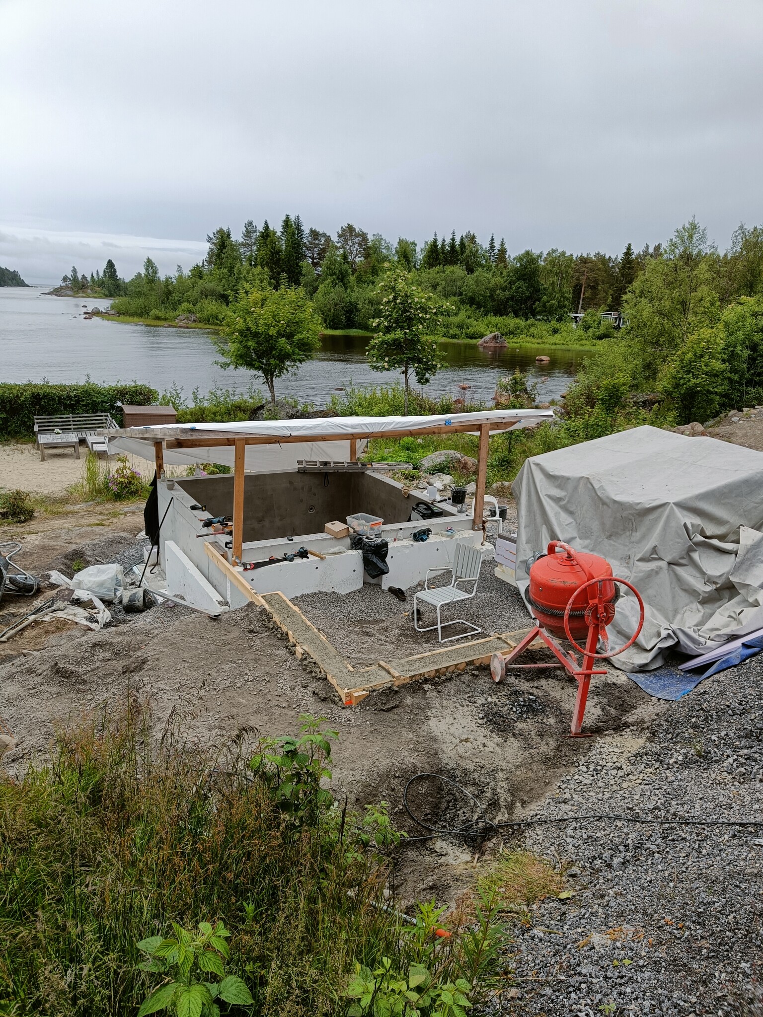

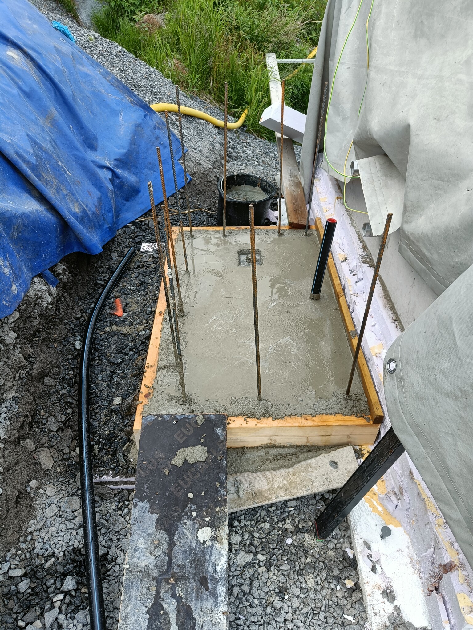

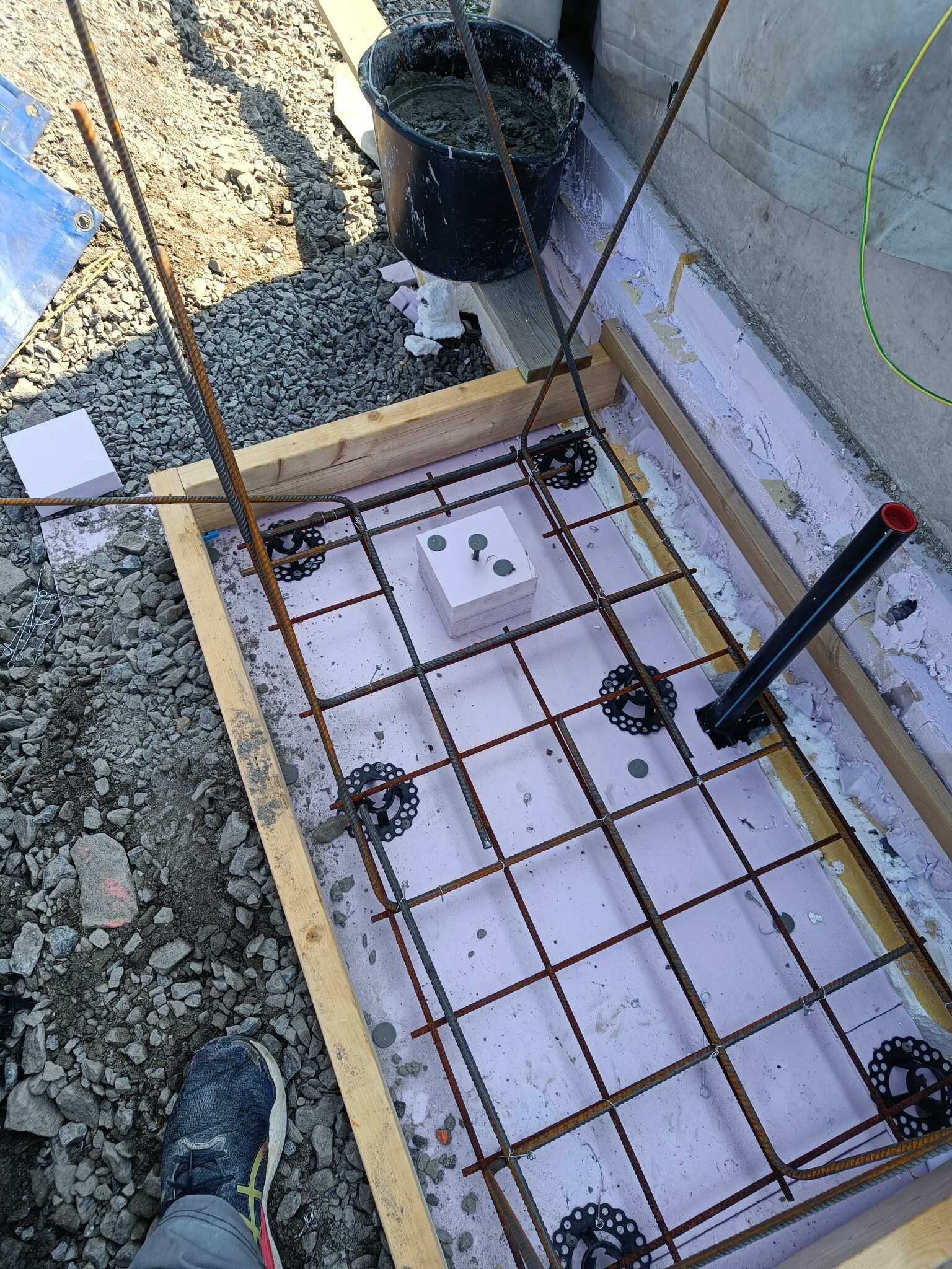

Nu är plattan till teknikrummet gjutet. Det blir ca 100 x 70 cm invändigt. Jag hoppas att det räcker utan att bli allt för trångt för pump, patronfilter och en en luftpump. Nu är det bara väggar kvar innan jag är färdig med karriären som betongarbetare.

Jag tror att jag har ändrat mig angående att isolera väggen mellan pool och teknikrum. Tanken var att isolera poolväggen först och sedan gjuta teknikrumets väggar mot cellplasten. Sen började jag fundera på frostvakt och framförallt uppvärmning av teknikrum vid längre strömavbrott på vintern. Så nu är jag inne på att inte isolera väggen mellan bad och teknikrum utan gjuta först och sen isolera runt teknikrummet.

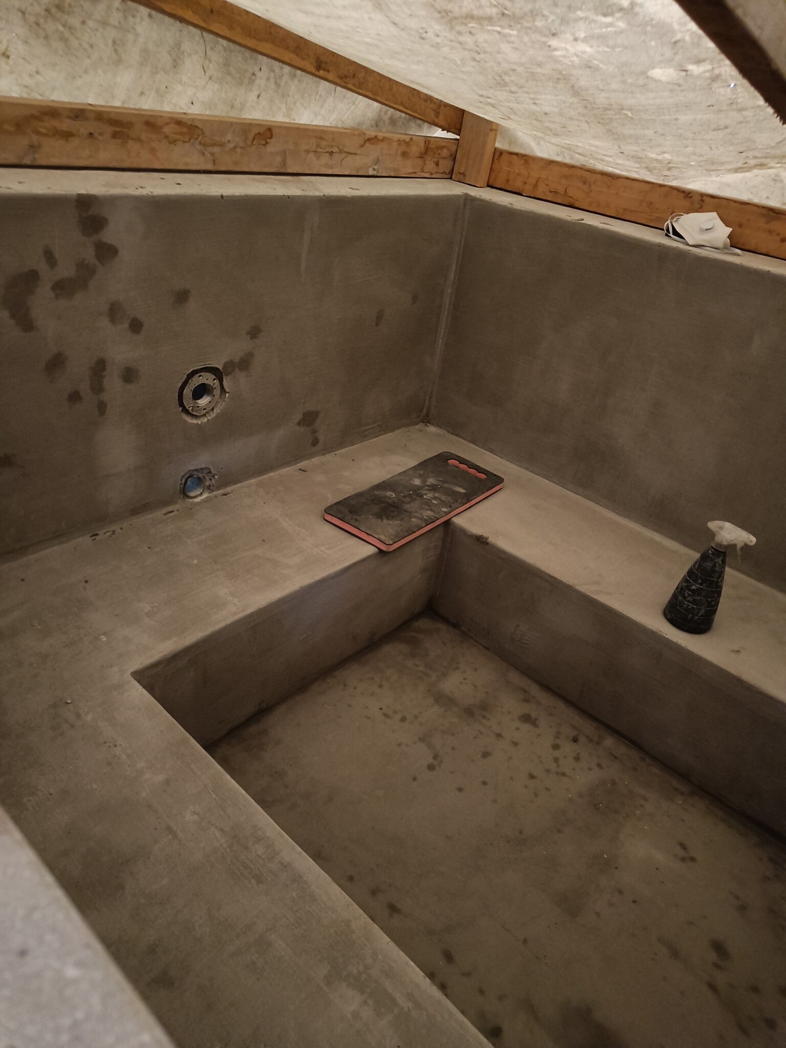

Lite dåligt med uppdateringar på grund av strulande uppkoppling. Nu är spacklingen i stort sett klar. Blev två varv med Ardex a46 plus tillsats e100 och lite punktvisa insatser efter det. Krävdes för att alla hål och skavanker skulle bli helt fyllda.
Jag följde rådet jag fick av Ardex support och arbetade in massan och drog av mot 0. På fuktad yta. Så tunna skikt. Spacklet tycks ha gift sig med den slipade betongen så jag tror och hoppas att det kommer att fungera. Ska man inte måla, som diskuterats innan, måste man göra på något annat sätt. Även efter slipning känns ytan lite sträv och inte alls inbjudande. Jag tror att färgen kommer att lösa det.

Tack för uppdateringen! Har spacklet torkat på bilderna? Det är rätt stora färgskiftningar men det spelar ju ingen roll för er del.N nybyggarn3 skrev:Lite dåligt med uppdateringar på grund av strulande uppkoppling. Nu är spacklingen i stort sett klar. Blev två varv med Ardex a46 plus tillsats e100 och lite punktvisa insatser efter det. Krävdes för att alla hål och skavanker skulle bli helt fyllda.
Det har även hunnits med lite markarbeten och förberedelser inför kommande pooldäck med omgivande stödmur.
När jag pratade med Ardex support sa de att det krävs 4-5mm spackel om man inte ska måla. Något iaf jag är inställd på då jag misstänker att gjutning av väggarna inte är helt bra, vi får se om 2v när vi tar bort formen 👀
Nej, det är inte tort. Jag har på bilderna är det nyligen spacklat punktvis. Färgen blir inte jämn ändå eftersom jag spacklat så tunnt. Sen ser det helt annorlunda ut om man fuktar det.J Jstjerna skrev:Tack för uppdateringen! Har spacklet torkat på bilderna? Det är rätt stora färgskiftningar men det spelar ju ingen roll för er del.
Nu är jag ingen murare men ytan är som sagt sträv. Det går lätt att slipa bort utstickande ränder och knotter med papper men inte att släta ut ytan helt. Då får man nog gå på med diamant igen.
