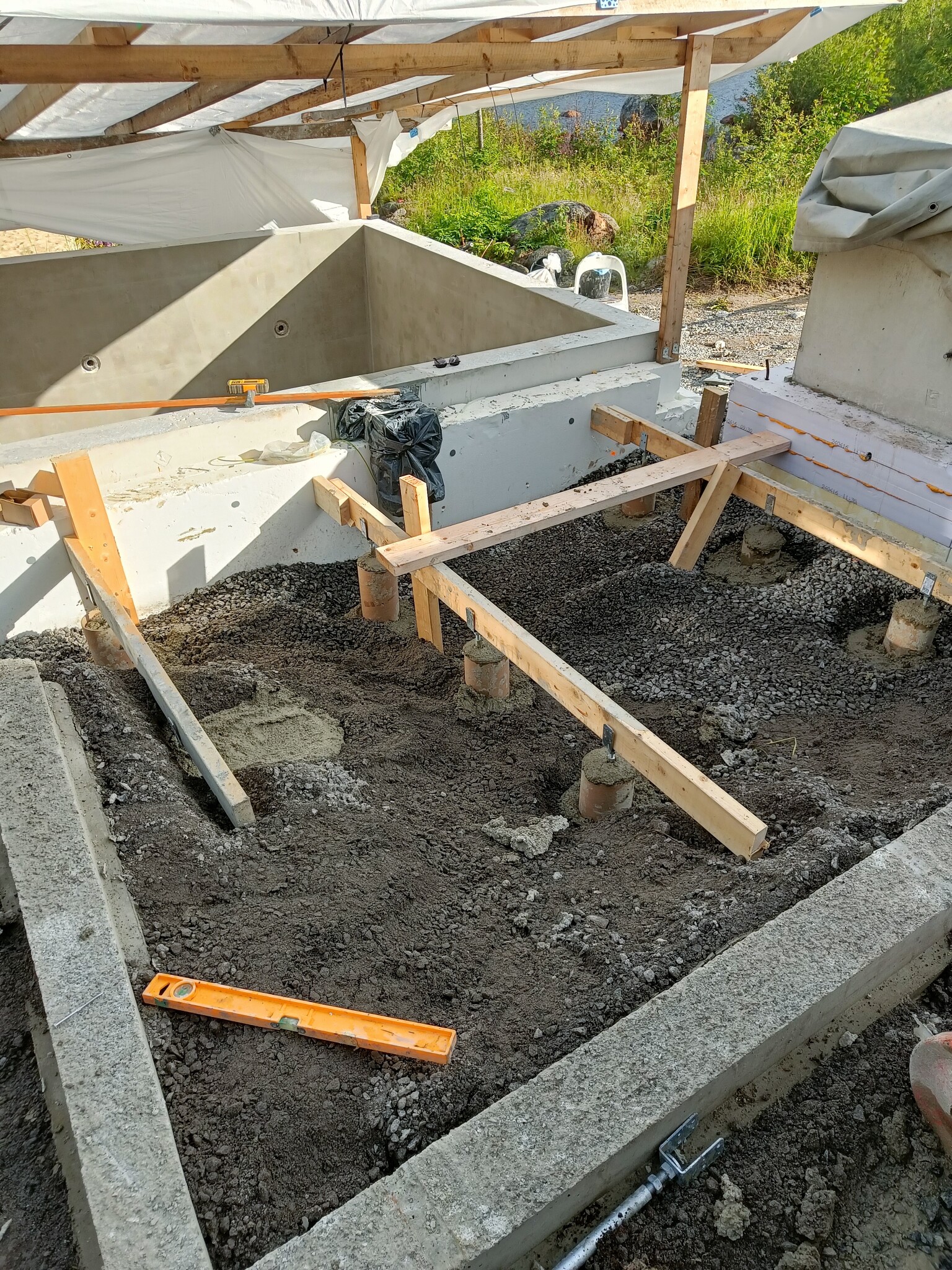

Idag blev några plintar till pooldäcket gjutna. Om några dagar blir det att bygga trallen och börja stapla skifferblock till den omgivande stödmuren.
  • Gjutna plintar för pooldäck, träreglar och ett vattenpass på marken under en tillfällig överbyggnad.

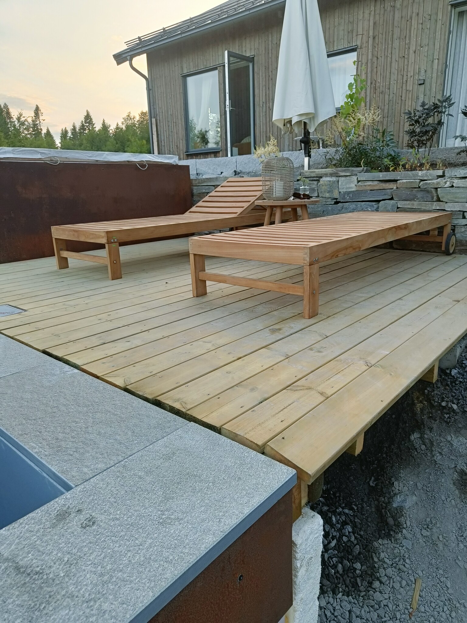

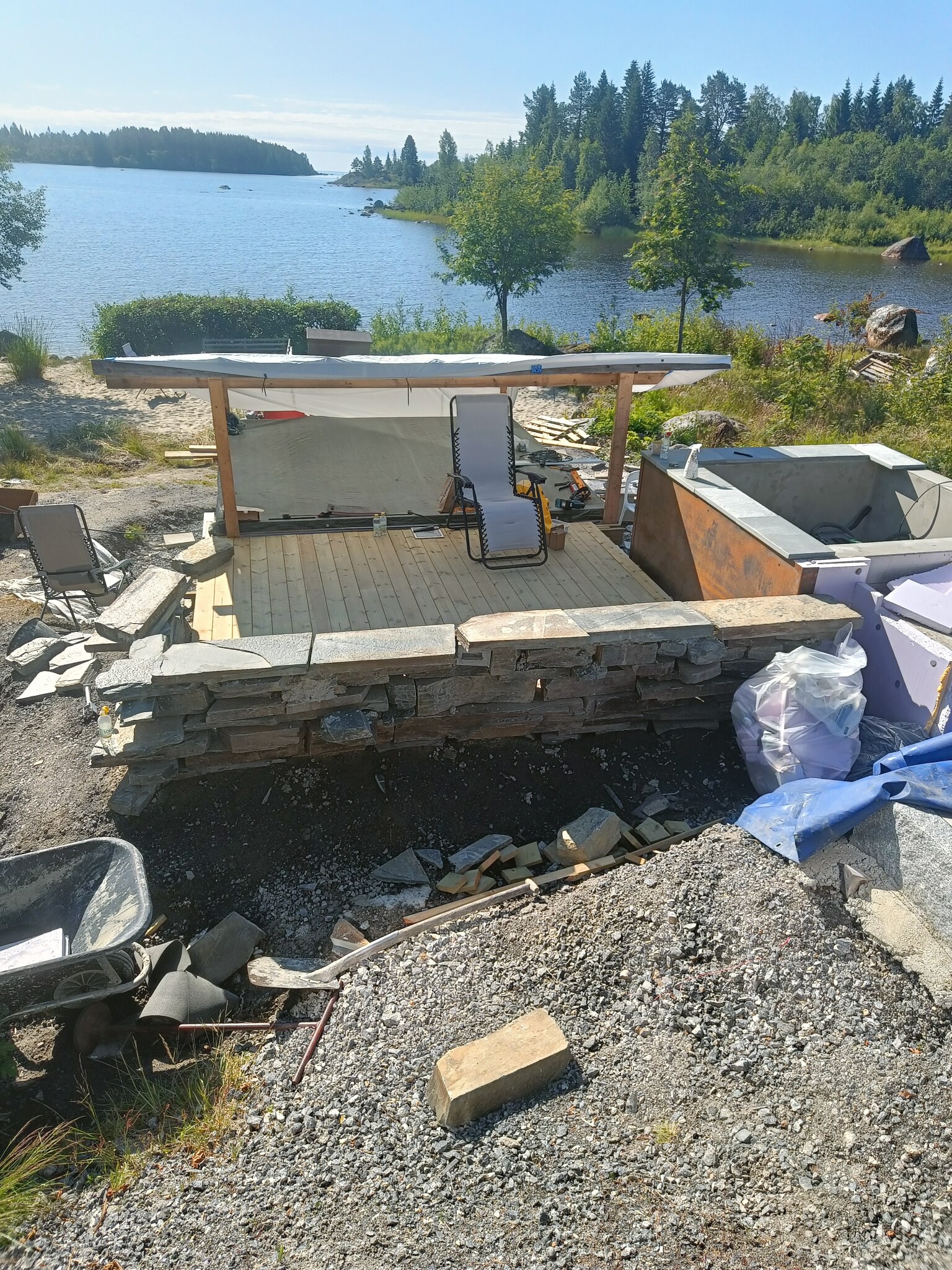

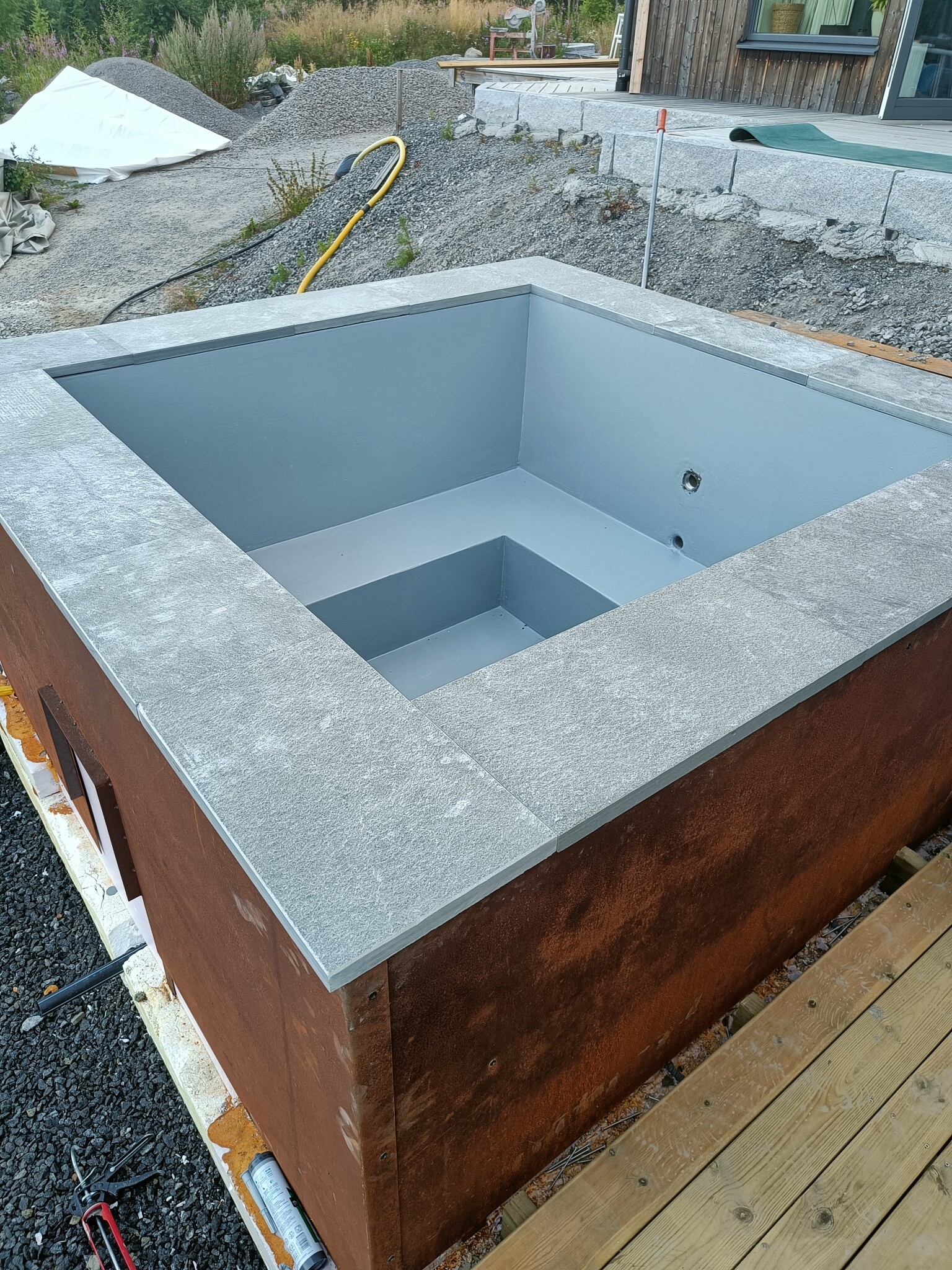

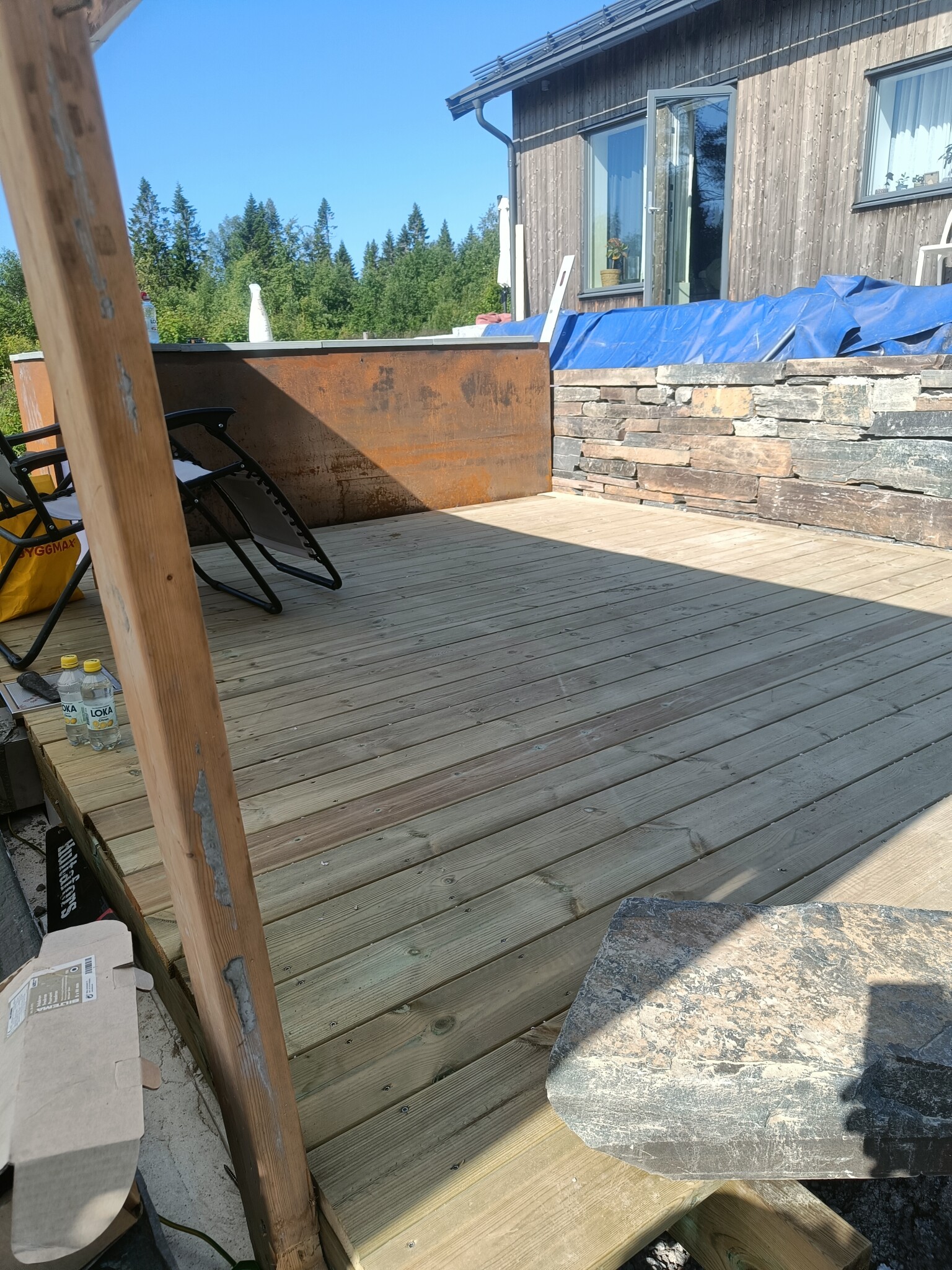

Sista veckorna har det inte hänt mycket i poolerna. I väntan på att betongen torkar har jag pysslat på med pooldäck och stödmur. Det lilla badet har även fått cortenplåt på två sidor som ska vara ovan mark. Nu hoppas jag att jag ska få hjälp att fylla bakom muren inom kort så det går att sätta växter.
  • Stenmur, pooldäck och en halvfärdig pool vid vattnet, samt träd och skog i bakgrunden.
  • Träpooldäck under byggnation med cortenplåt på en sida, stenmur och hus i bakgrunden. Solig dag och skog syns i bakgrunden.
  • Pooldäck med två solstolar, en mur med cortenplåt och en pool under konstruktion.
  • Bild på ett pooldäck under konstruktion med verktyg och material runtomkring samt en stödmur med cortenplåt.

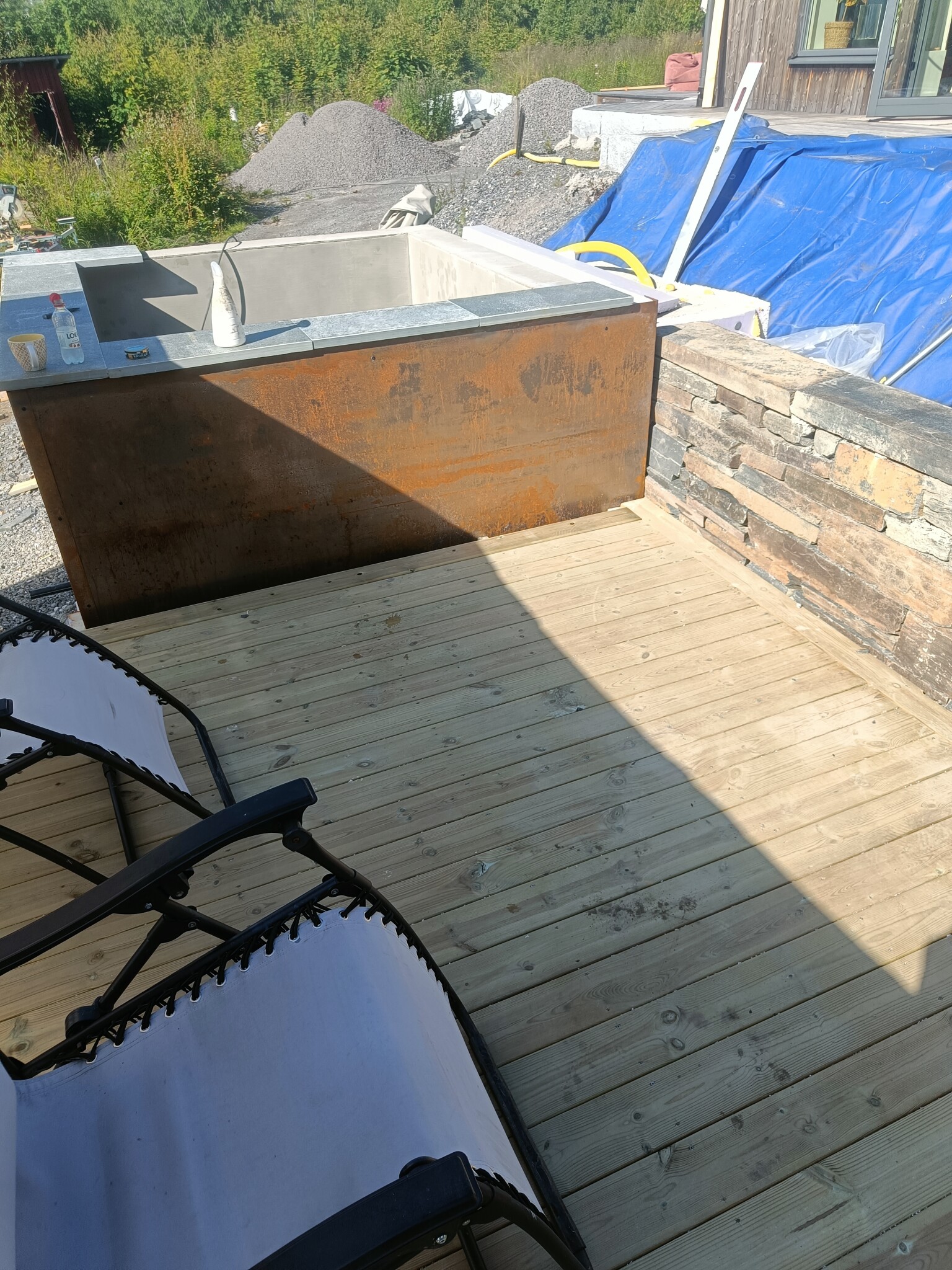

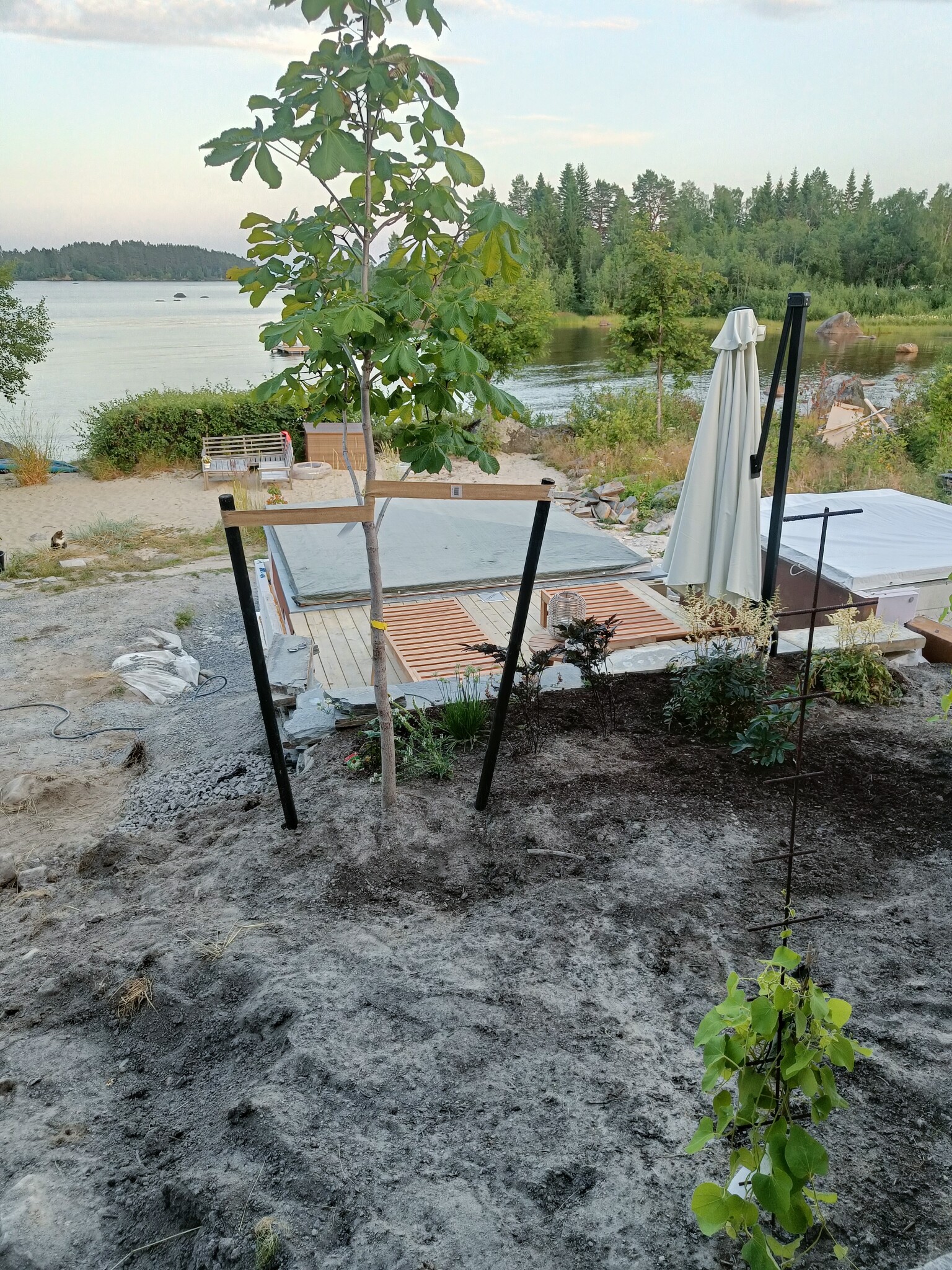

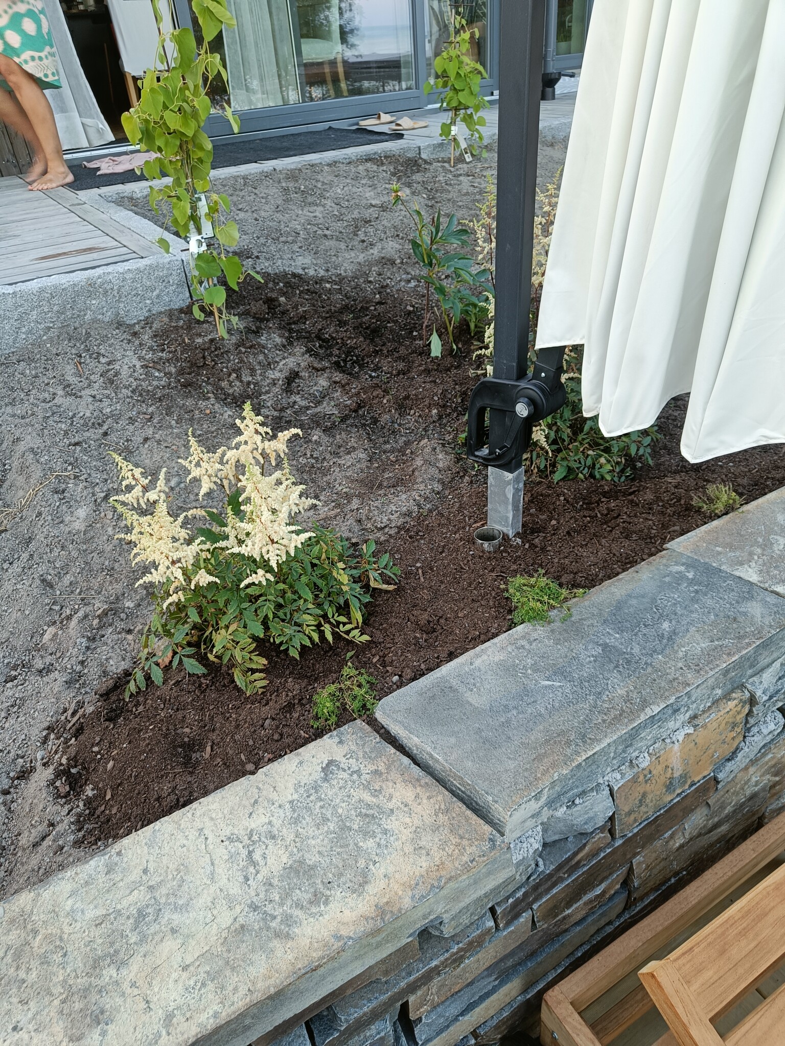

I värmen har jag helt glömt att uppdatera denna tråd. Båda baden är målade sendan en dryg vecka tillbaka. Beslut att genomföra målningen togs efter samråd med leverantören av färg. Dessutom har vi hunnit fylla och plantera några blommor och ett träd, samt fått ett parasoll och solsängar på plats.
Idag började jag montera sargen av skiffer och om jag hinner färdig tänkte jag börja fylla vatten på söndag.
  • Skifferkantat poolområde under konstruktion, täckt med presenning, bredvid en träveranda och omgivet av gröna träd och en grusgång.
  • Utomhusmiljö med trädäck, två solsängar, ett parasoll, planteringar och del av skifferkant vid ett hus.
  • Träplattform bredvid skifferplattor nära poolkant; person i grå sandaler står på trädäcket.
  • Blommor planterade i en trädgårdsbädd med ny jord bredvid en skiffermur och parasollstativ, nära en altan med öppen dörr.
  • Träd och blommor nyplanterade vid en sjö, med ett parasoll och solsängar på trädäck.

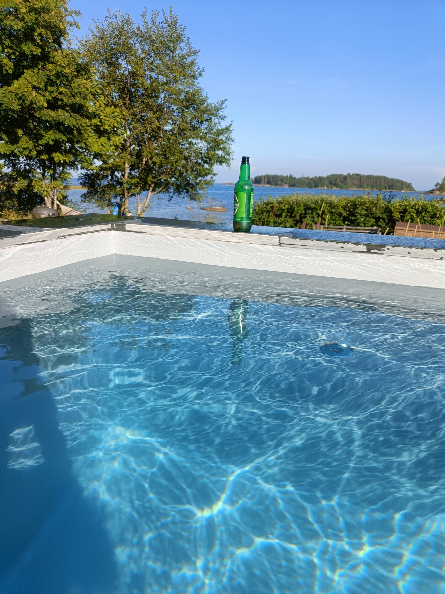

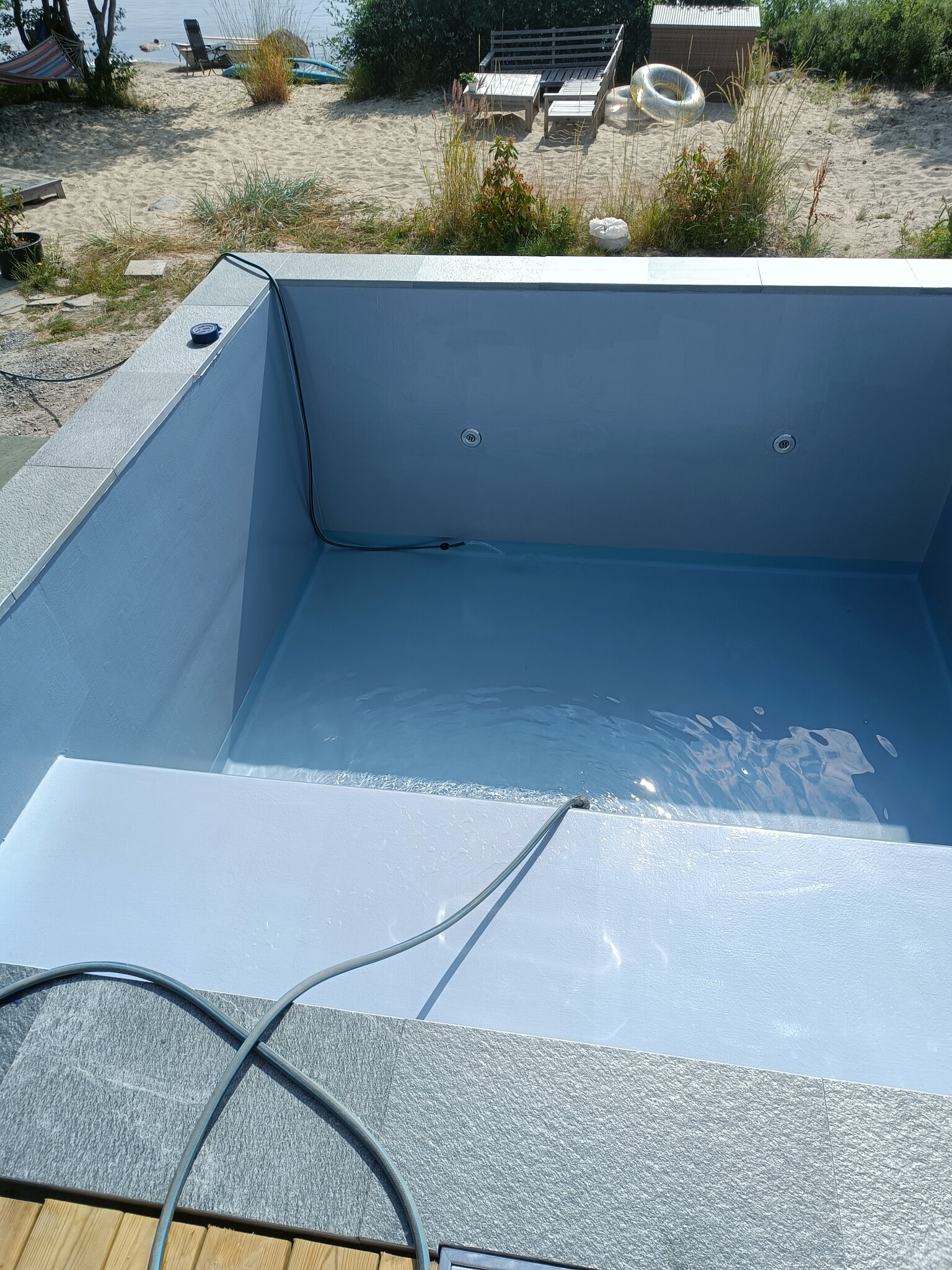

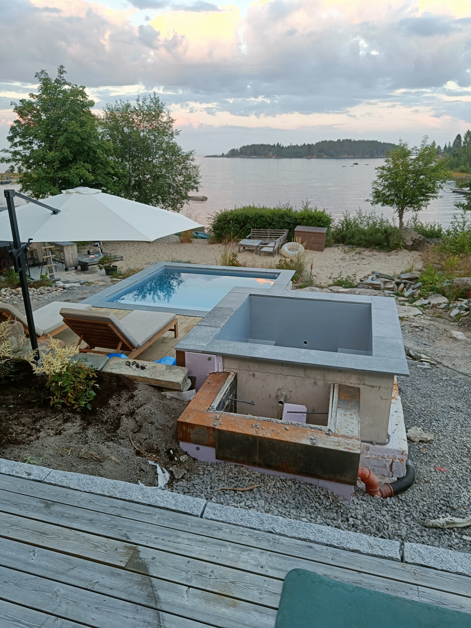

Härlig milstolpe idag nästan ett år efter att vi började med markarbetet. Samtidigt som vi fyller det större badet ska jag ta mig an kantstenen i det lilla. Inte för att det är någon brådska med det då vi inte planerar att starta det än på någon månad, men jag måste passa på nu när jag hyrt en bra stenkap över helgen.
Vi har varit oroliga och besvikna över kulören på färgen. Silvergrå Ral 7001 som ser nästan ljusblå ut när man målat större ytor. Nu när jag ser den med vatten, om än bara 20 cm i botten, tror jag att det kan bli riktigt bra.
  • Fyllning av ett nästan tomt bassäng utan kantsten, med silvergrå färg som ser ljusblå ut. Vatten når 20 cm. Stranden syns i bakgrunden.

På färgprover ser ju RAL 7001 fin ut, men som du säger ser den väldigt blåaktig ut på bänken där. Ger lite väl mkt charterpoolkänsla. Hoppas det ger sig när det kommer vatten i!
Håller helt med. Vi hade gjort lite hemläxa och provmålat en 100l plastbalja med sprayfärg från biltema i samma kulör och fyllt med vatten. Dock blev ytorna för små för att det blåa skulle framträda. Jag torkade av penseln på utsidan muren i samband med målning av poolen och de små fläckarna ser precis ut som den målade baljan.
Jag återkommer med bils när hela poolen är fylld.
kniv

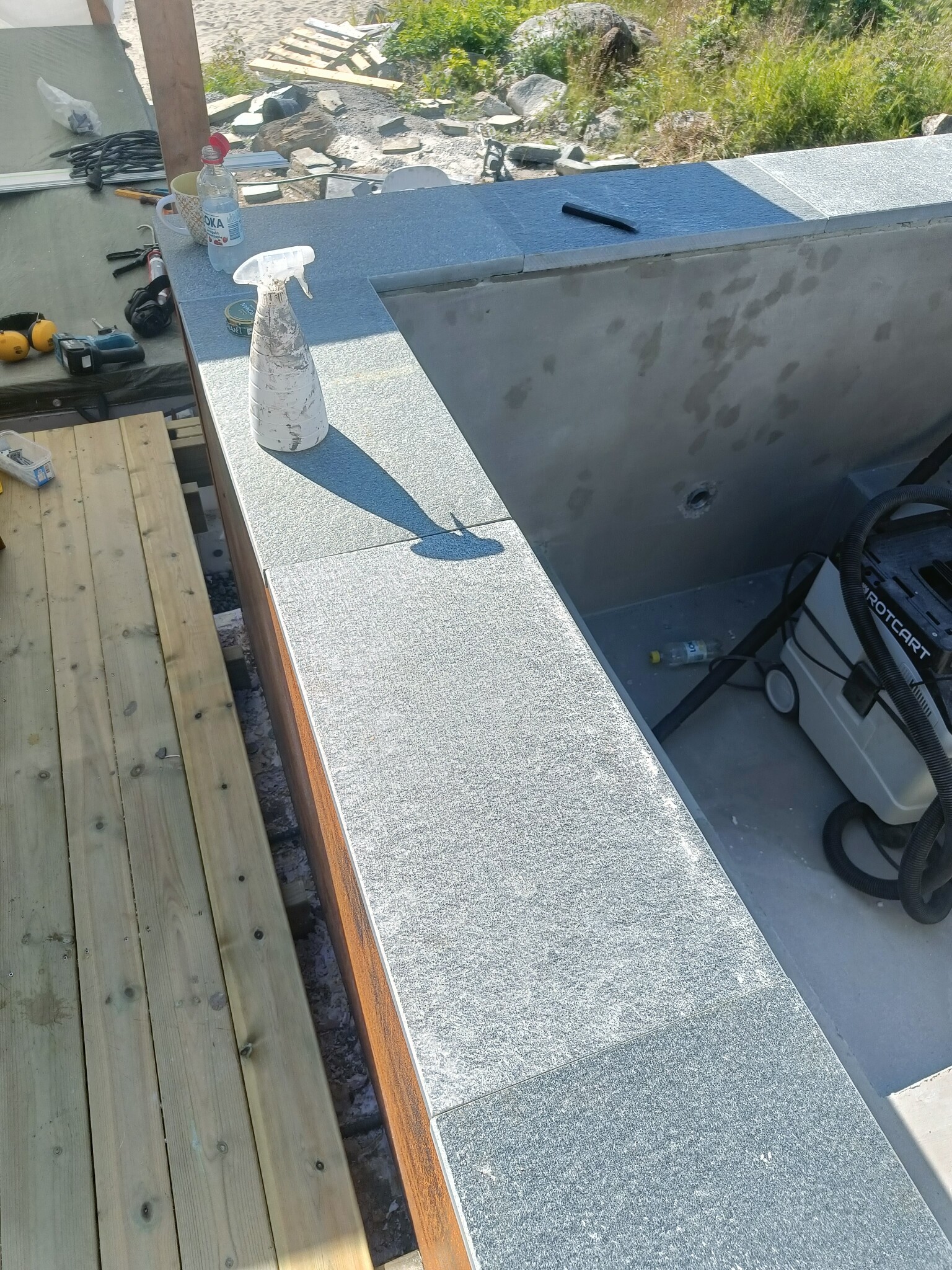

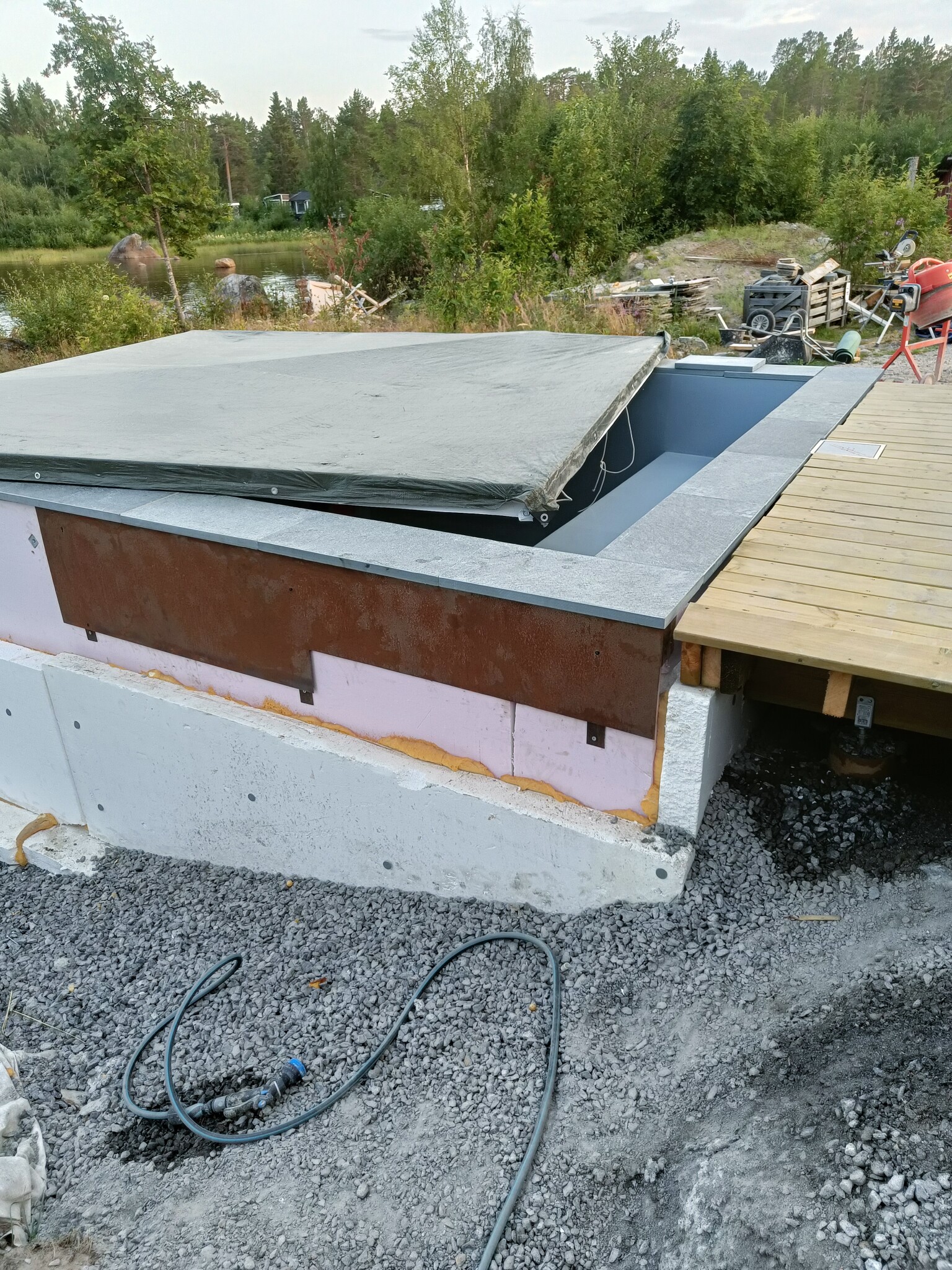

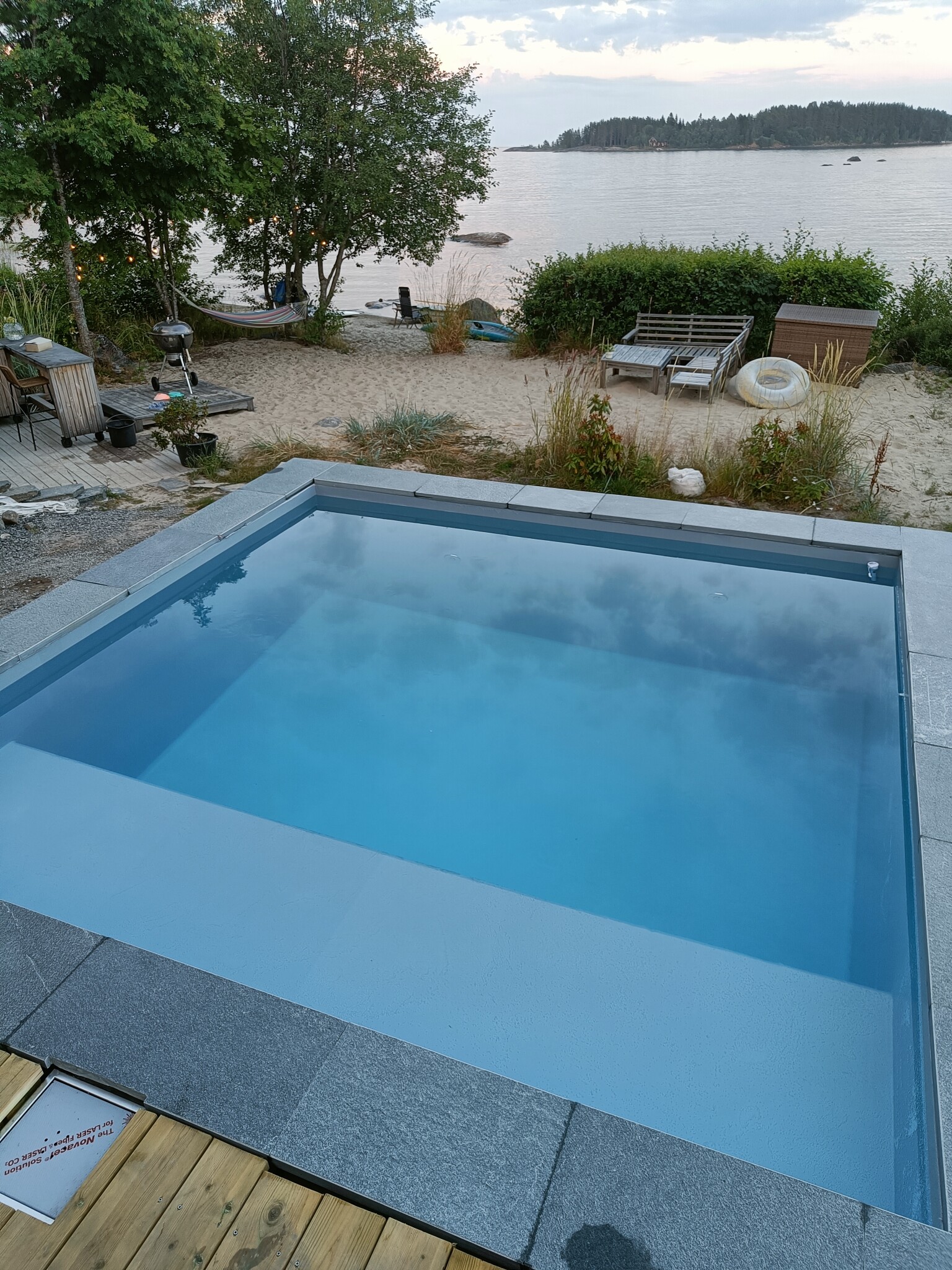

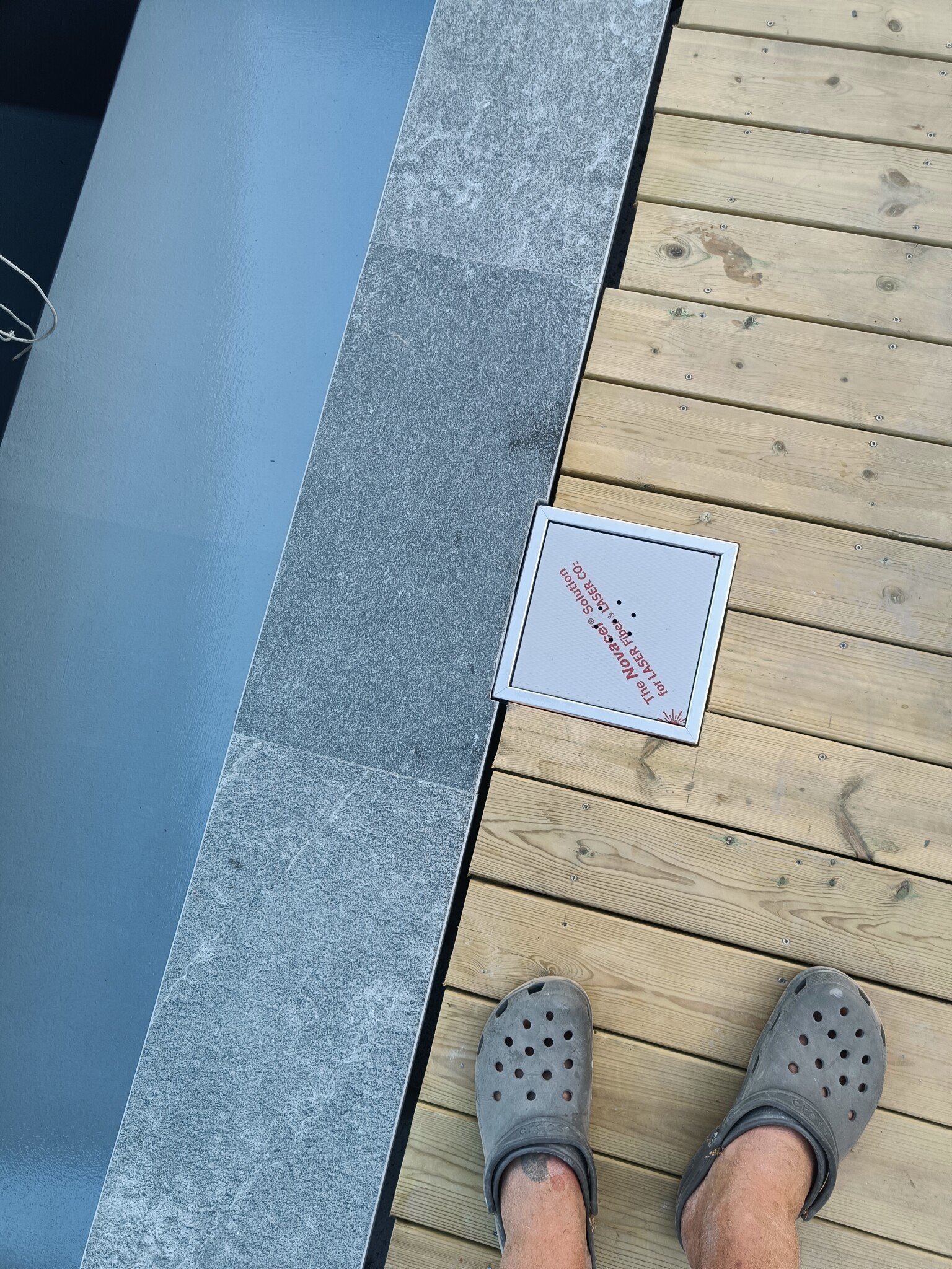

Färgen blev helt ok med vatten. Nu är även sargstenen på plats på lilla badet. Blir nog trevligt att krypa ner i framåt hösten.
  • Litet rektangulärt bad med stenplattor runt om, beläget vid en strand med utsikt över vattnet och en ö i bakgrunden.
  • Utomhuspool med sargstenar och solstolar vid en sjöstrand, med en vacker solnedgång i bakgrunden.
  • Litet utomhusbad med grå sargsten och målad insida, del av ett byggprojekt nära ett hus.

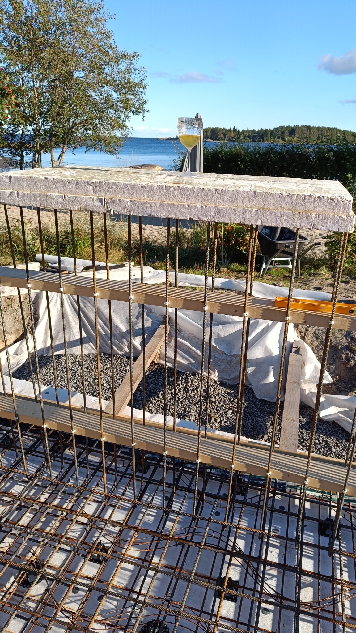

Om någon mot förmodan har läst alla inlägg så kan ni ha sett när jag provkörde kanten för grogg/öl sent förra hösten. Nu är det verifierat att det fungerar som det var tänkt.
