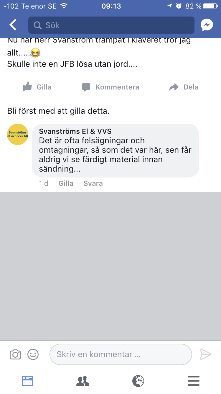

Har nu fått svar från elfirman:
Hej.
Under inspelningar så blir det ofta felsägningar och omtagningar, liksom i detta fall, vi gjorde en ny tagning och ändrade innehållet,efter det så har vi ingen kontroll över villka klipp som används eller hur det kommer att vara klippt i helhet.
Vi får aldrig se programmen innan dom sänds, villket är olyckligt i detta läge.
Mvh Håkan

KalleKe
Svanströms har kommenterat händelsen på Facebook :)
Skärmdump av Facebook-kommentarer om byggfel, med Svanströms El & VVS svar.
