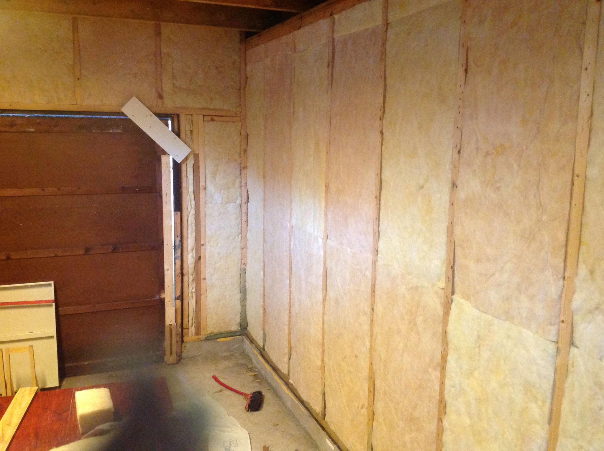

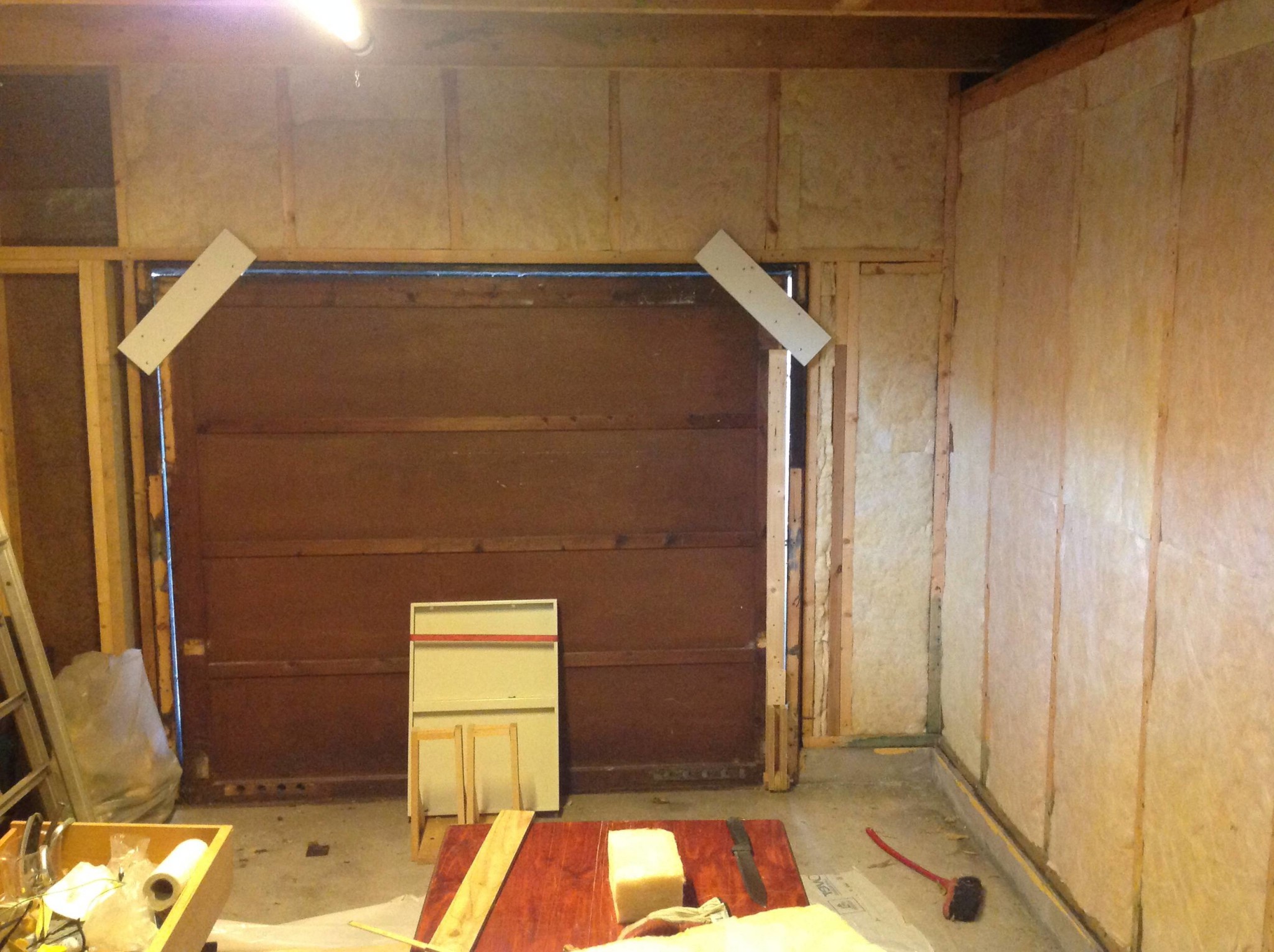

Idag har jag isolerat större delen av den långsida som är åtkomlig samt kortänden med porten. Det var ju naturligtvis ganska snabbt gjort och inte mycket att skryta med egentligen. Kom igång senare än tänkt pga (sällsynt) sovmorgon samt att hela flocken – Jenny, mopsarna och jag – gjorde förmiddagens promenad till en långpromenad vid havet i ett underskönt septemberväder.
Under morgondagen ska jag köpa ångspärr, OSB- och spånskiva samt takisolering.
Att isolera taket blir lite pyssligare för takbjälkarna ligger med cc 880 mm så isoleringen får skäras av vanliga plattor och sättas upp. Rädd att det blir en hel del spill där; vi får se.
//Ronnie
Om du använder isolering på rulle kan du isolera i "fel" riktning sas. Det blir nästan inget spill alls. Välj tjocklek på isoleringen så att du kan isolera i dubbla lager med förskjutna skarvar. Byggmax bruna på rulle är trevlig stt jobba med. Lite seg att skära bara. Använd en bra isoleringskniv.

Men det där var ju en bra idé! Har undvikit isolering på rulle eftersom jag jobbar ensam men här blir det ju korta bitar och därmed hanterligt. Fascinerande vad man kan fastna i sitt tänk...mattiasp skrev:
Stort tack!
//Ronnie
