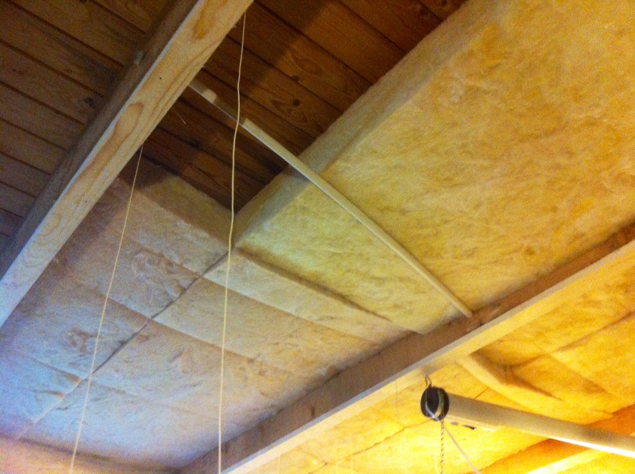

En liten up to date-post bara.

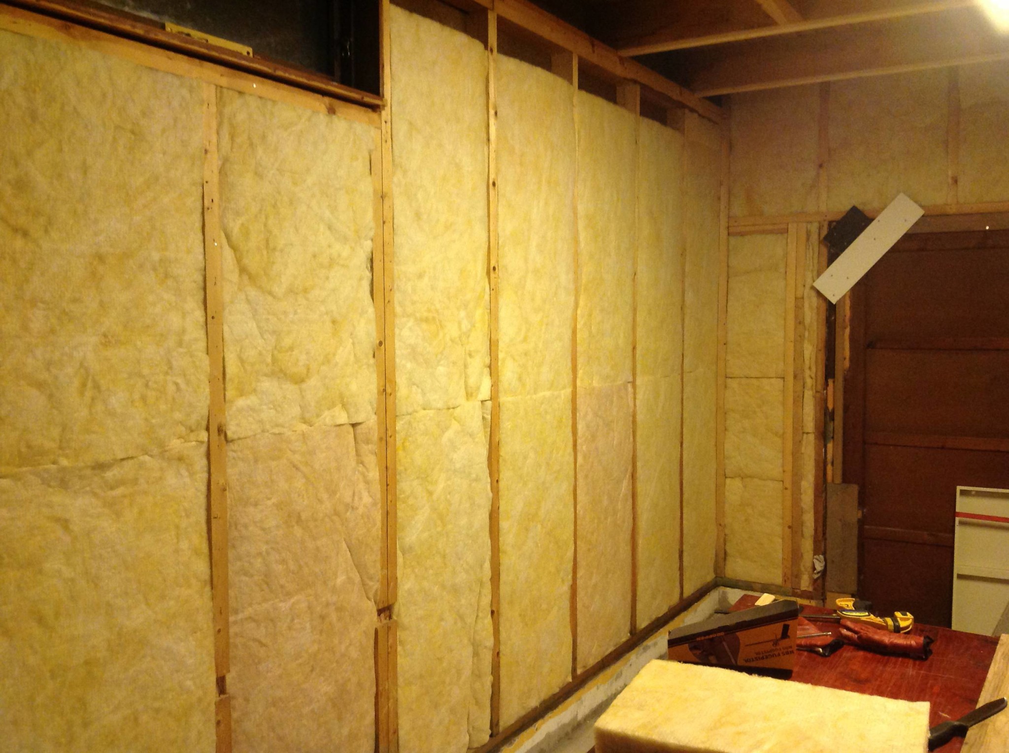

Så vad har hänt sedan senast då? Dessvärre mindre än jag önskat. Efter tre utmattningsdepressioner hamnar jag då och då i "en dip" vilket påverkar min arbetskapacitet negativt. Sånt är nu livet och därför "kaskadpostar" jag — det blir inlägg när det hänt något sas.

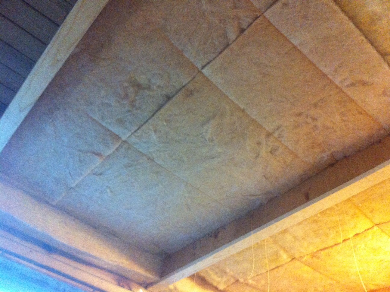

Norrväggen i stort sett klar. Väggarna går ju snorfort, kruxet är taket. Cc mellan takbjälkarna varierar mellan 735-845 mm (var väl fredag em när de sattes) vilket fått mig att tänka att det blir väl stort spill om jag använder mineralullmatta. Då tänkte jag mattan på tvären, en oväntad knäpp fick mig att testa mattan på längden istället. Det visade sig att en hel 1200 x 565 mm plus en del där andra biten användes i nästa fack mellan takbjälkarna gav ett minimalt spill.
Nästa problem: hur få upp dubbla lager (95 + 95 mm) med mineralull utan att vara siamesisk bläckfisktvilling? Nöden är uppfinningarnas moder men här kännde jag mig föräldralös; så småningom löste det sig ändå.
Jag klamrar upp längder med murarsnöre på lagom höjd på insidan av ena takbjälken, sedan klämmer jag upp ett vp-rör (heter det väl?) mellan takbjälkarna som stöd för mineralullmattan. Sticker in mattan och säkrar den med ytterligare ett eller två rör. Sedan tar jag murarsnörena och spänner dem mellan bjälkarna så att de håller uppe mineralullen.
Anledningen till att strula med dubbla lager istället för att använda 170 mm tjock mineralull då? Eftersom jag får skarvar i isoleringen minimeras effekterna av det genom att jag förskjuter skarvarna mellan de två lagren ull. Känns bra helt enkelt.
