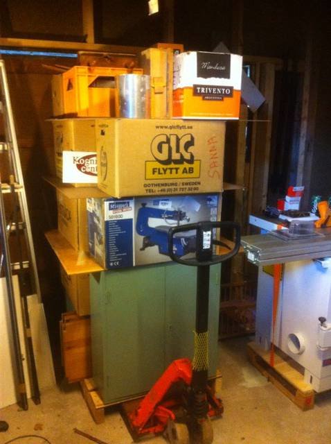

Men så blev jag plötsligt med pallyftare. En god granne i livsmedelsbranschen skänkte mig en begagnad men fullt funktionsduglig inför att jag skulle lasta av min justersåg, och jag kom på att nu bygger jag lastpallar och staplar upp allting på. så det har jag gjort idag. Nu behöver jag inte flytta allting kolli för kolli, pryl för pryl, vilket underlättar enormt. (Ja, jag vet, det tog ju en jävla tid för mig att få den "snilleblixten" men jag är väl lite trög.)

Appendix och 8 till
Tråkigt att höra med din vän Ronnie, beklagar.
Kul att se bilder från verkstan dock! Men varför bygga egna pallar? Virket måste vara dyrare än att bara köpa en färdig pall? Skönt att se att du har en handtruck, de är otroligt bra att ha:)
Fast nu vill vi se fler bilder på sågen!
Pysslarn

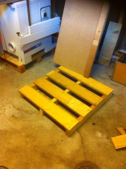

Engångspallar eller vad man ska kalla dem kan man ju till och med få gratis eftersom de är bökiga att bli av med!
Jag gissar på att man tog vad som fanns hemma.
Pysslarn
Japp, började snickra pallar igår morse innan butiker och annat där man ev skulle kunna tigga engångspallar öppnade. Tog överblivna reglar och panelbrädor och gjorde tre st, tror det gick snabbare än att åka runt och jaga pall. Idag blir det nog två till så är behovet tillgodosett. :)
//Ronnie

Jag tycker du tänker rätt. Tid är ofta mer än bristvara än pengar. Sen är det ju alltid kul med själva snickrandet, även om det sällan är ekonomiskt försvarbart.

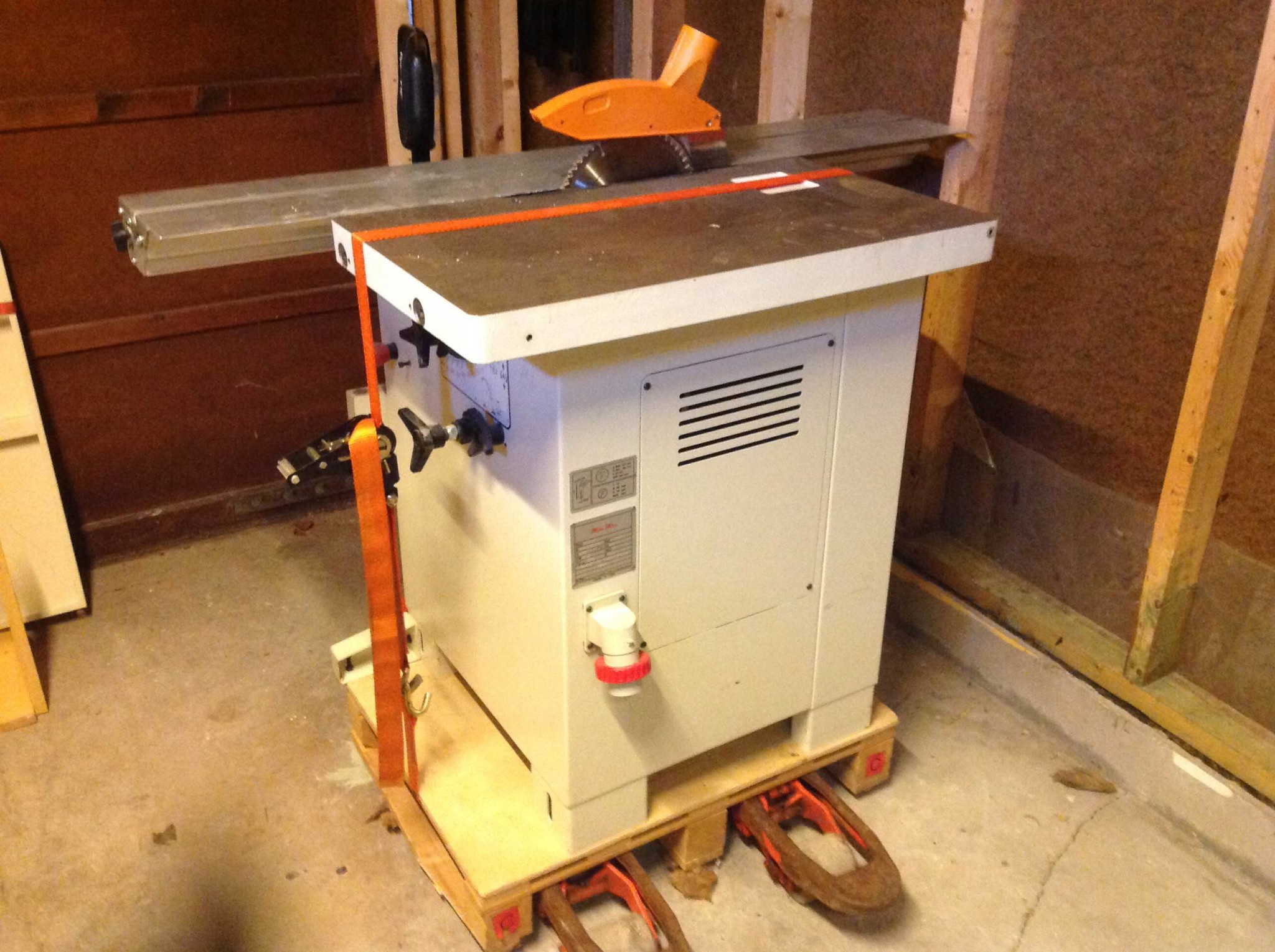

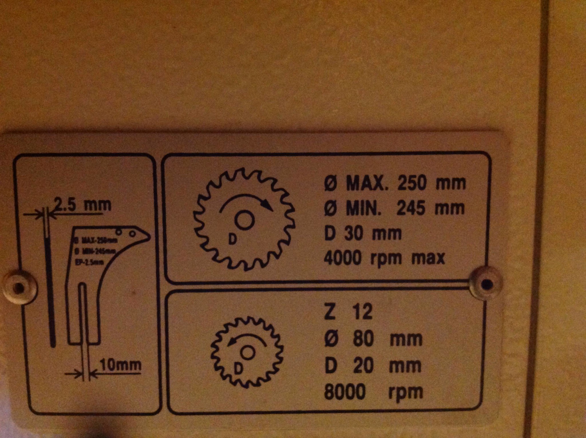

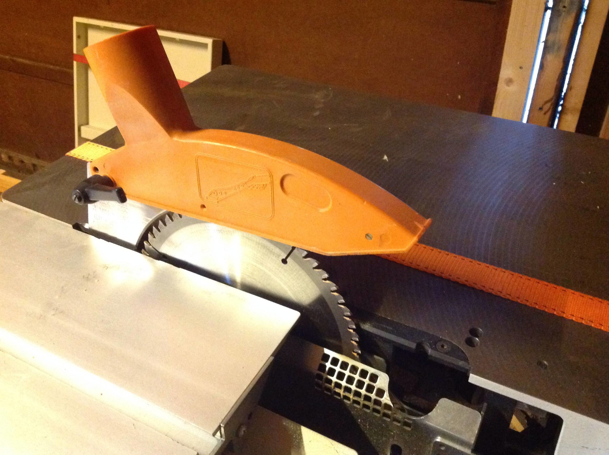

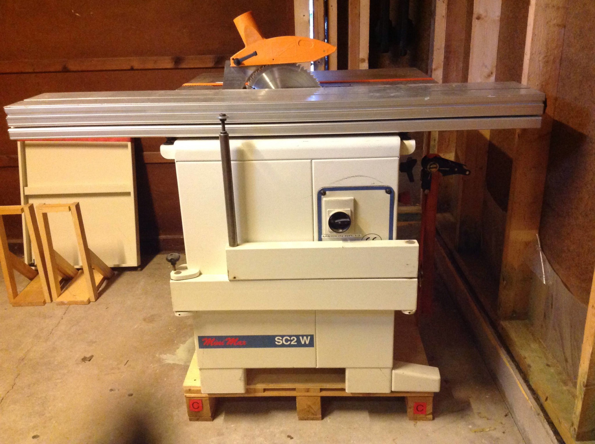

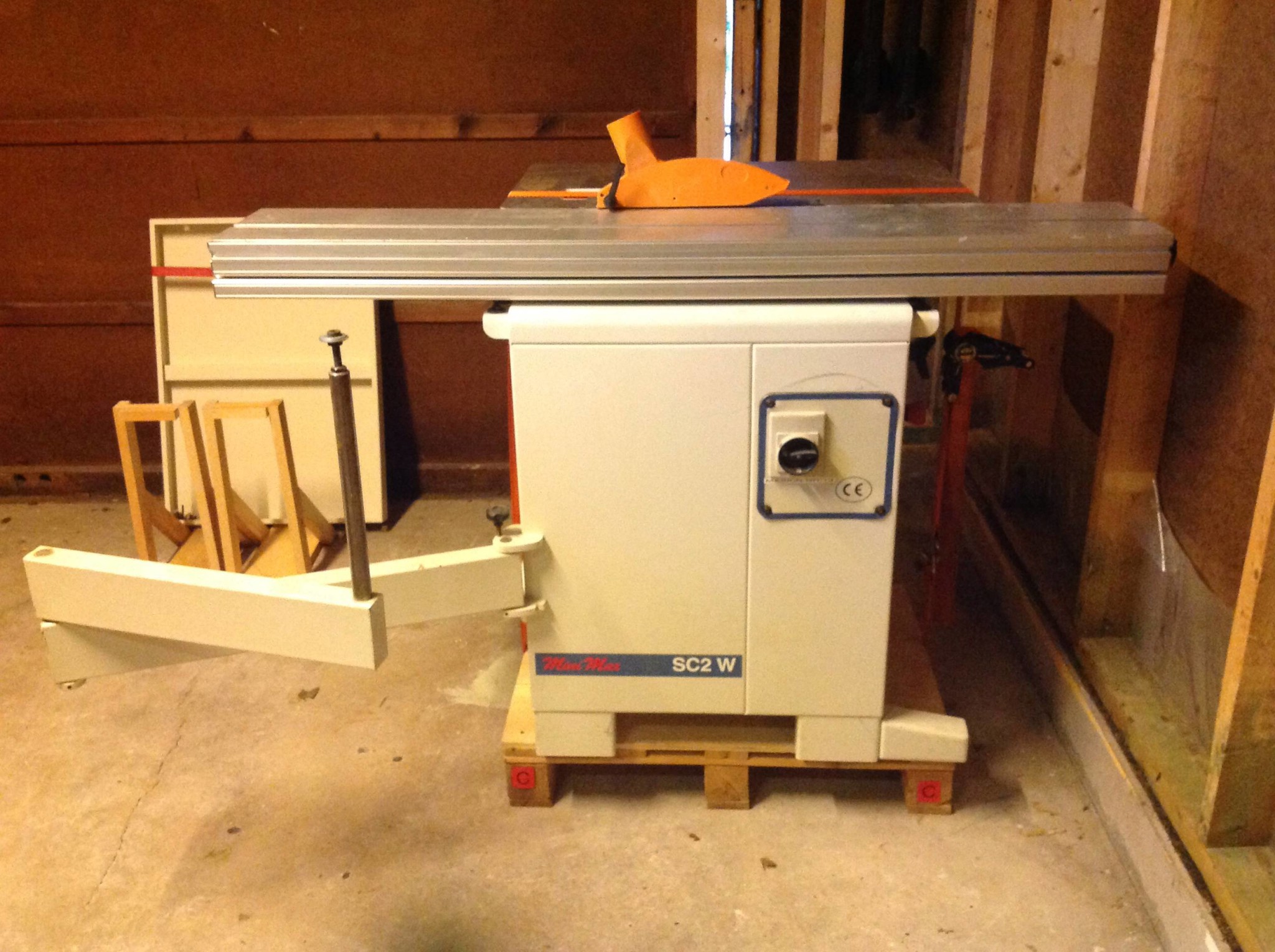

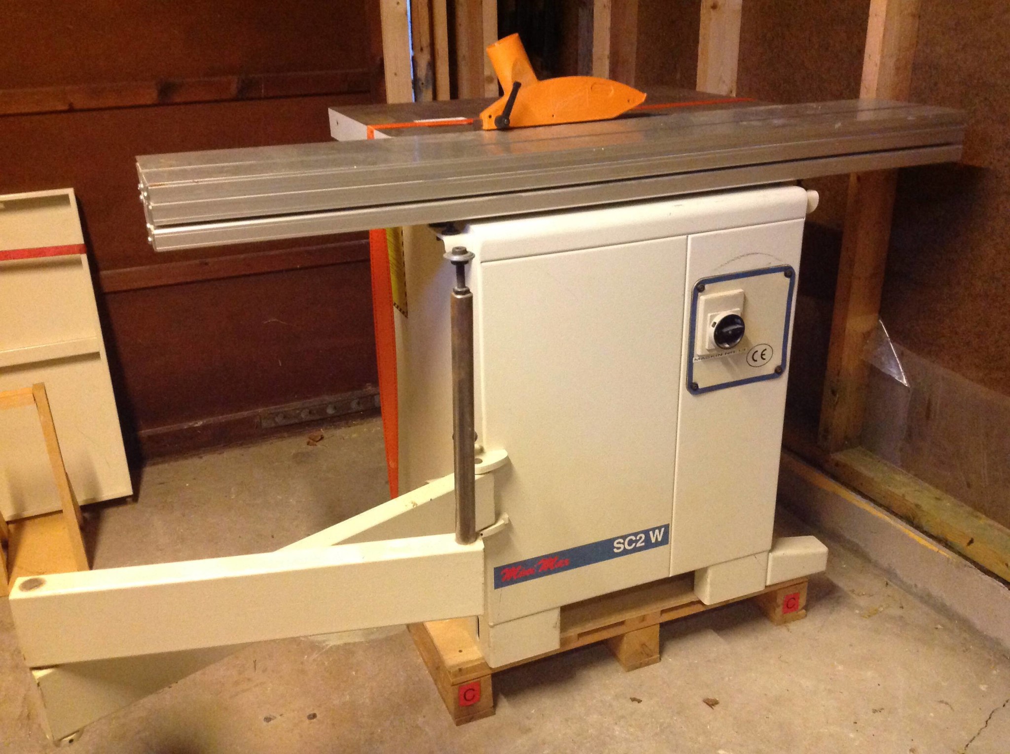

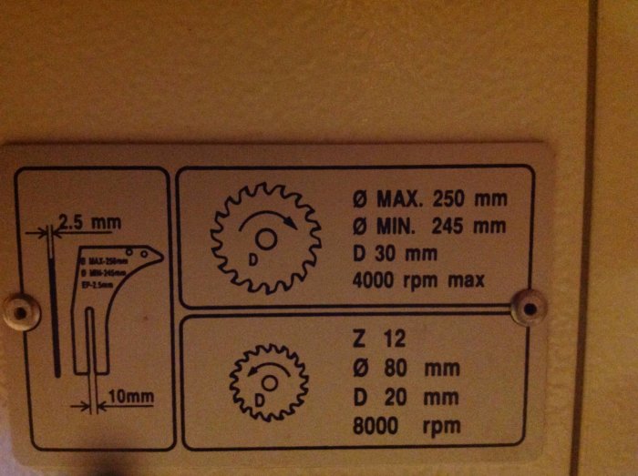

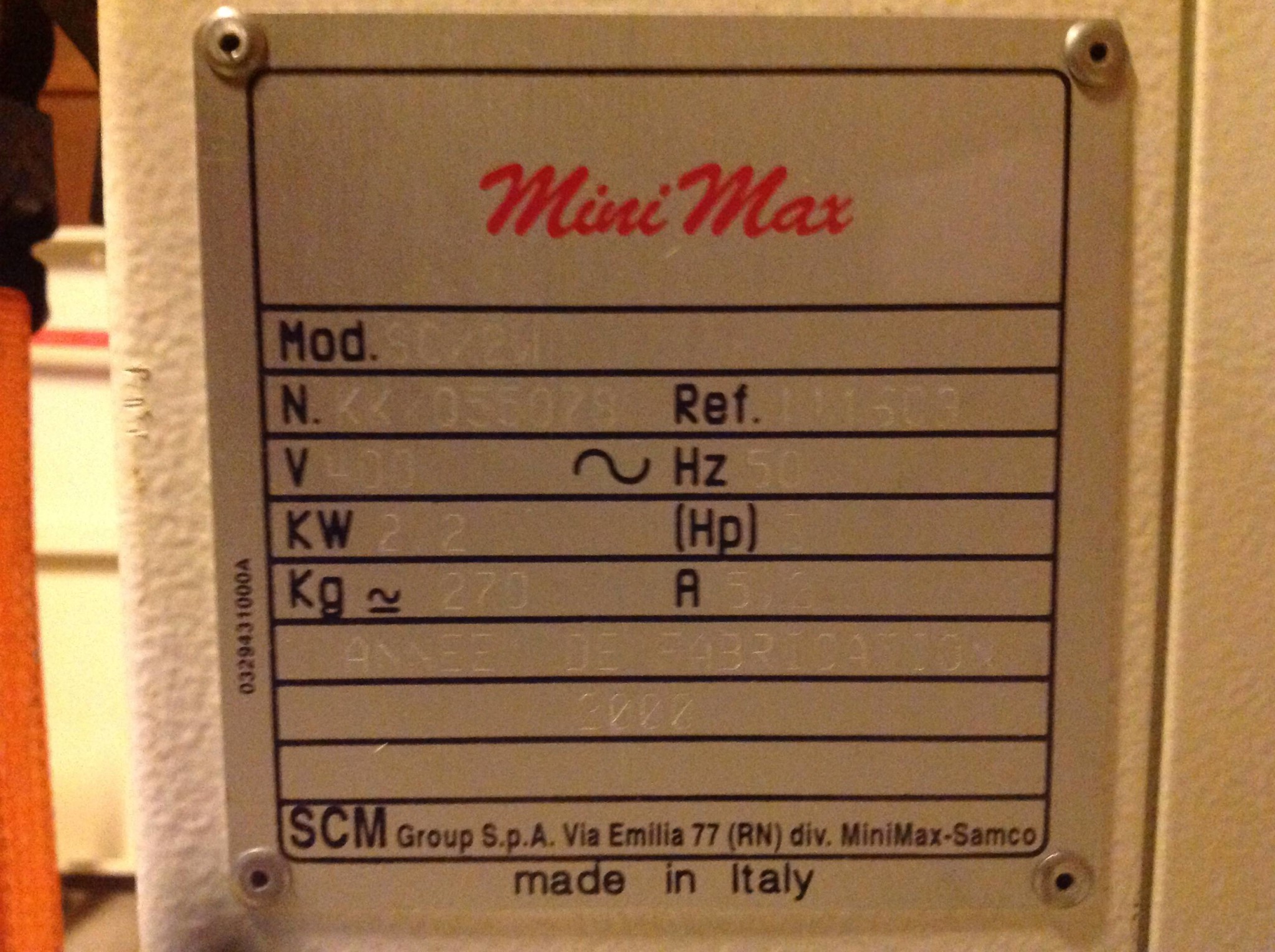

Bilder på sågen efterfrågades ju, så här kommer några. Eftersom vare sig verkstan är tillräckligt klar eller trefas är framdraget (finns i fastigheten dock) så har jag inte kört den än. Längtar ju givetvis men det känns inte så avlägset nu.
Bordsbreddare och kapanhållet är inte monterat på bilderna som synes, tänkte se om jag klarar mig utan breddningsbordet för att spara utrymme, det är 565x790 mm men jag får väl se hur det blir.
Annars är sågbordet 450x790 mm, justerbordet är 240x1400 mm och slaglängden är 1230 mm.
//Ronnie

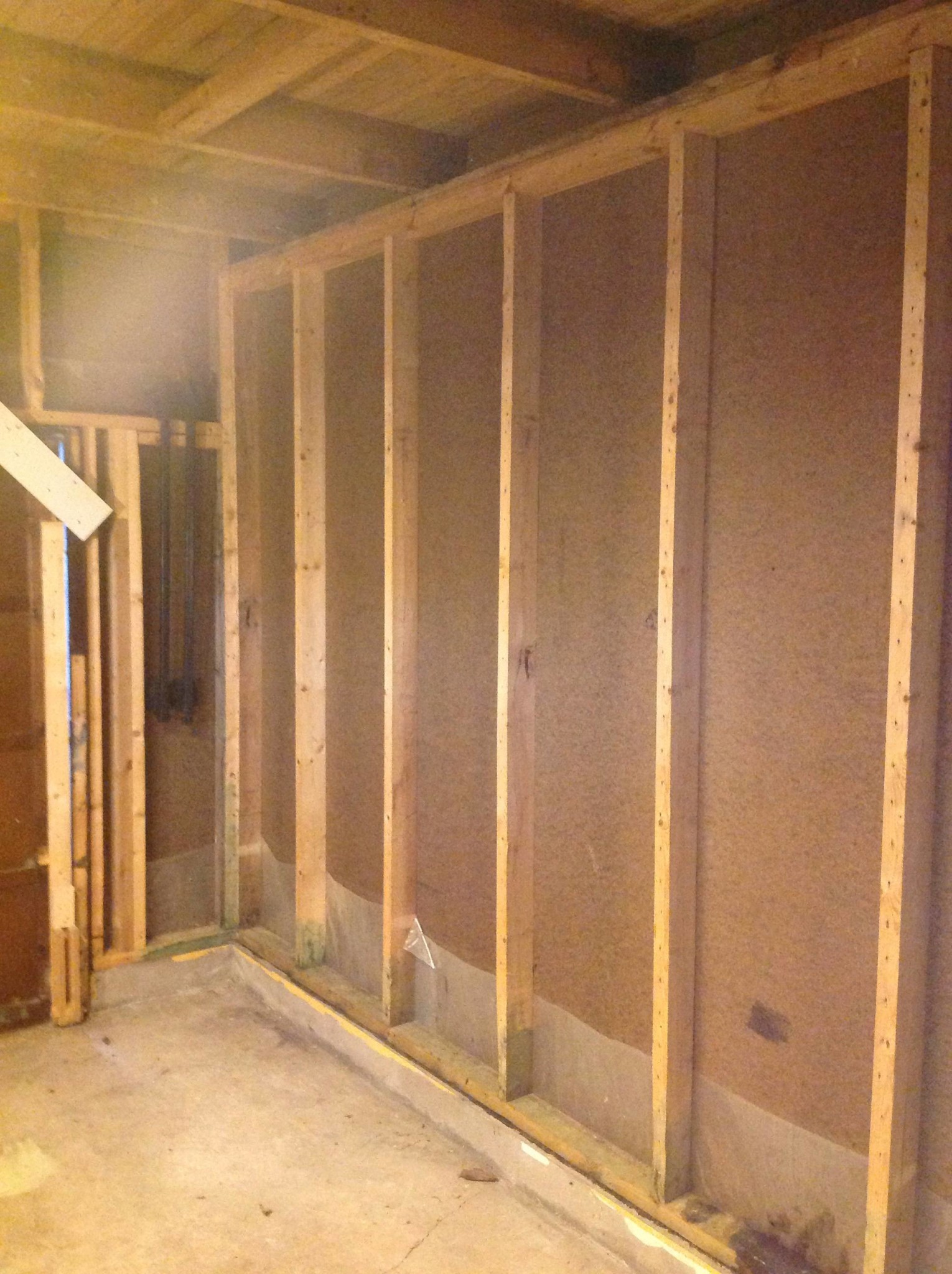

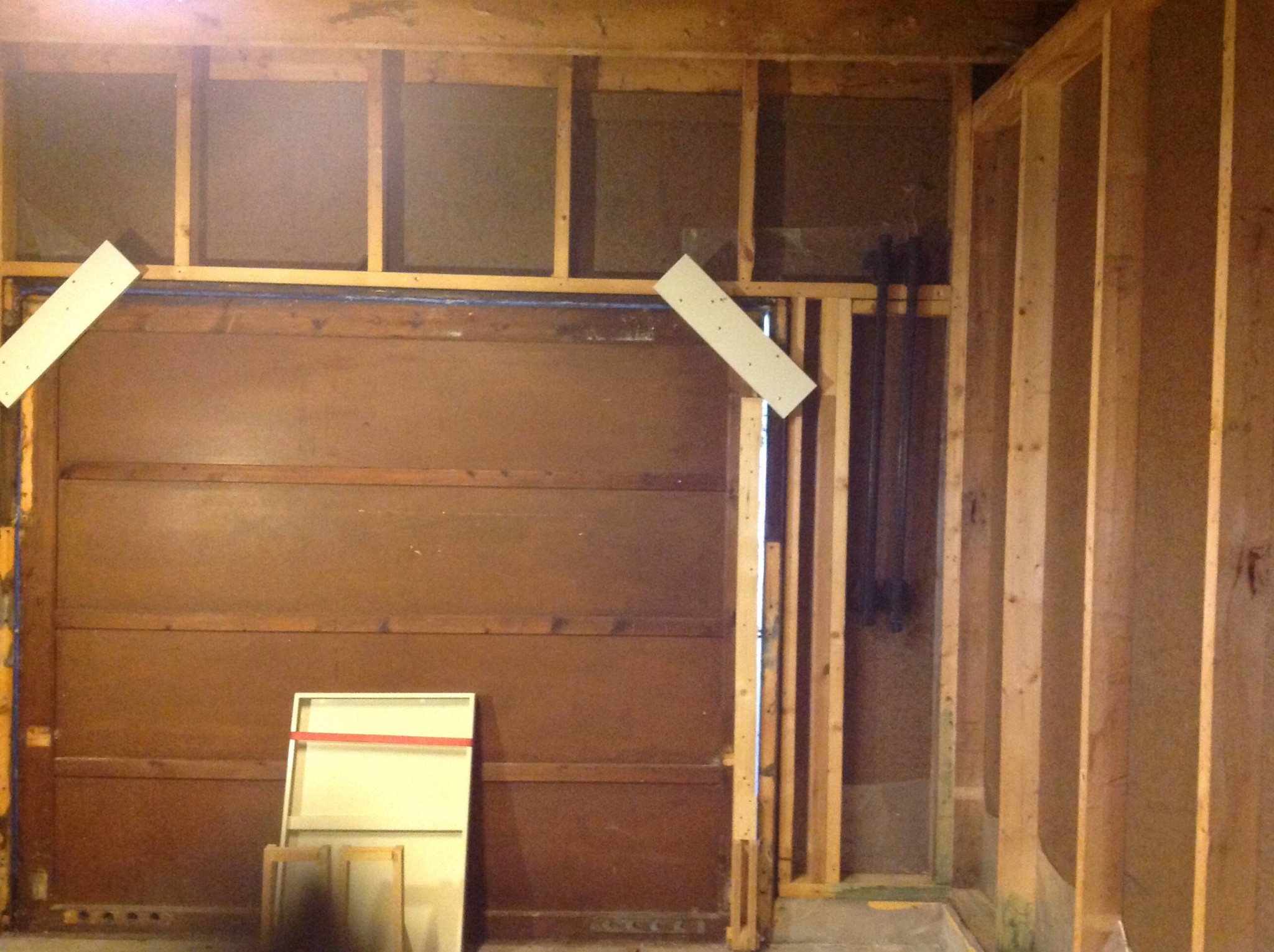

Och här kommer en liten uppdatering av läget i garaget per idag; det känns som om jag är på väg ur sista kurvan och ser upploppet – någonstans där framme finns målsnöret...
Frilagd isolerad garagevägg av träreglar och fiberplattor, redo för ytterligare renovering.
ena långsidan av garaget är helt frilagd och redo för återställande.
Frilagd vägg i garage under renovering med synliga stolpar och en garageport redo för isolering.
Likaså är kortväggen med porten klar för isolering mm. Det blir (utifrån och inåt) mineralull, ångspärr, OSB-skiva och 10 mm målad spånskiva som ytskikt.

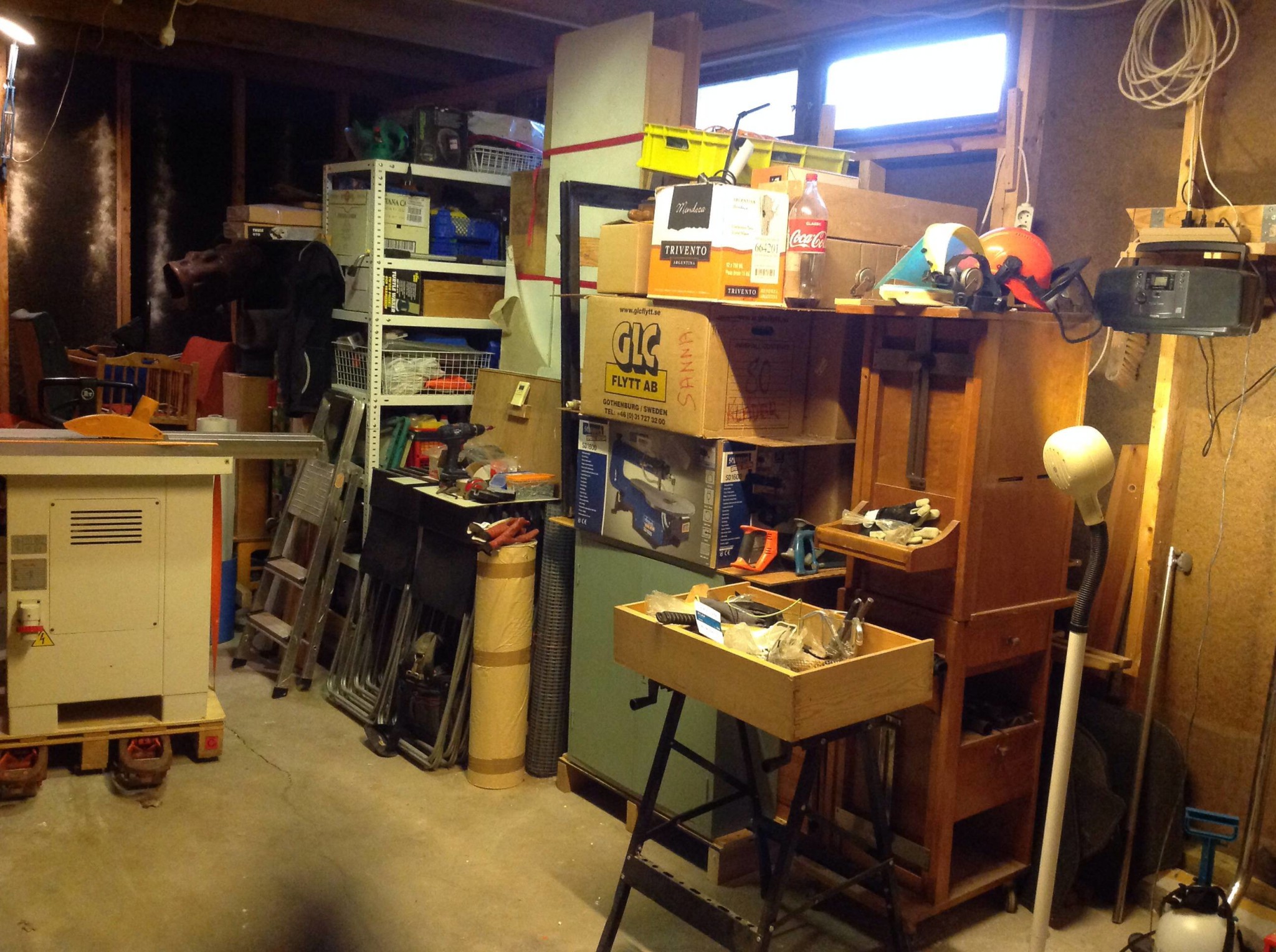

Vänder jag kameran 180 gr ser det ut såhär – tre st pallar med mög (ja, inte det som hör till mig men det som jag förvarar åt min far skulle jag slänga det mesta av imorgon om jag kunde) men nu kan jag åtminstone rangera om eländet på några minuter.
Nu ska jag åtgärda de frilagda väggarna och taket, flytta om bråten på pall och ta resten av verkstan. Sedan är det dags för elektriker att göra entré och ge mig trefas, sedan målning och "inredning". And I'm good to go! Snart!
