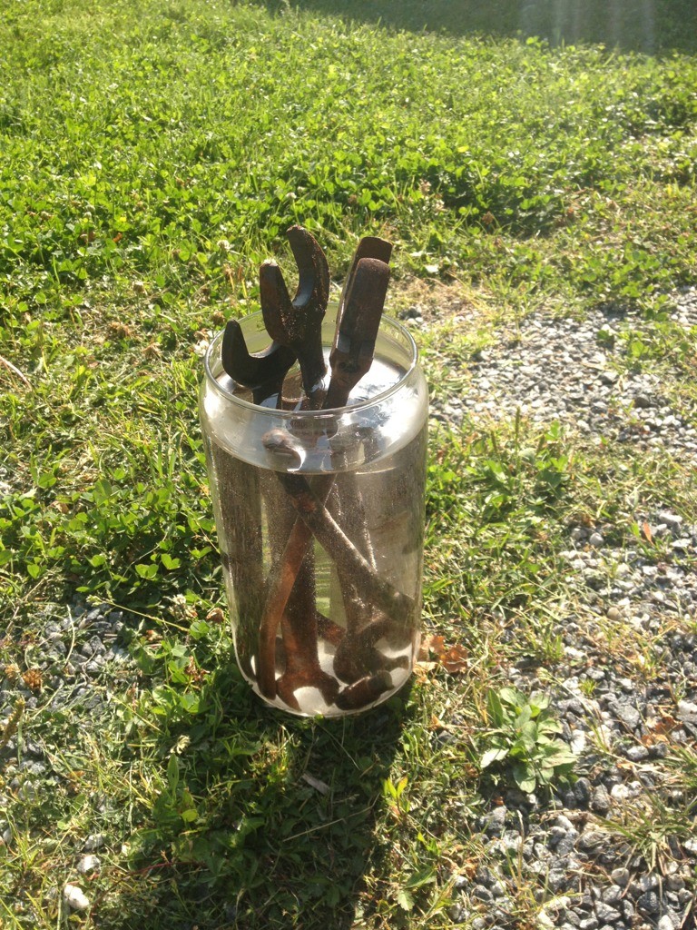

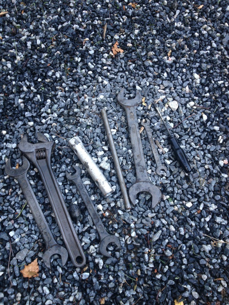

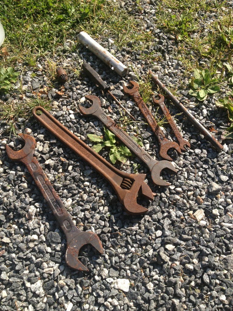

Gammal tråd, men jag hittade original verktygssats till plog-lastbilen idag, de har nog legat ett tag...
(Ok, skifnyckeln är en svensk efterkomplettering)
En vända i citronsyra (fick vända så andra sidan fick sitt)
Så blev de mycket bättre!
Dessa är torkade och insmorda med ATF-olja, (hade en trasa dränkt i det...)
/U
/U
