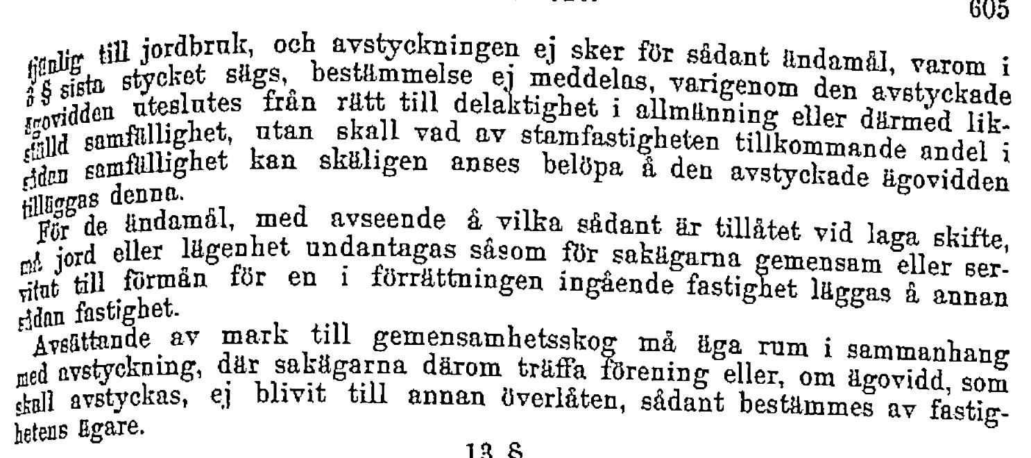

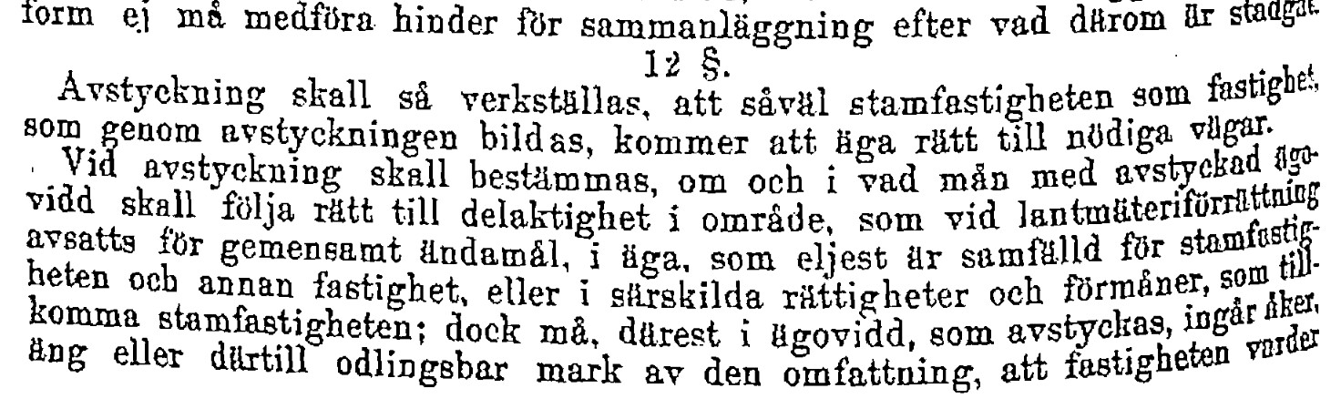

TS fastighetsbildning sker ju 1959 så gällande lagstiftning på den tiden var jorddelningslagen (utanför städerna):
Relevant lagrum för att inrätta officialservitut var 19 kap. 12 § JDL. Den lyder:
https://www.lagboken.se/lagboken/st...sbildningslag-1970988/d_3520636-sfs-1926_326/
