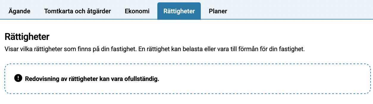

Så här ser det ut i fastighetsregistret:
Jag hade faktiskt ett belastande officialservitut listat där som hade hamnat fel. Det belastade inte min fastighet utan grannfastigheten (enligt avstyckningshandlingarna i akten för den fastigheten) så jag anmälde detta som ett fel till Lantmäteriet och ser nu att det är borttaget. Så felanmäla hjälper tydligen ibland.
Det låter ju väldigt bra. Jag tänker på tidigare diskussion kring att om senare ägare inte får information om att officialservitut finns så är det inte gällande?Claes Sörmland skrev:
Om det står i avstyckningshandlingarna upprättade av Lantmäteriet så är det ju ett officialservitut. Då gäller det för alltid och kan inte skrivas in. Om det sen syns i den digitala texten för rättigheter i fastighetsregistret är lite upp till Lantmäteriet. Min gamla fastighet som avsöndrades 1919 har t ex ett sådant officialservitut för utfartsrätt. Men det syns inte i fastighetsregistrets digitala text under rättigheter. Men det är gällande, det är ju ett officialservitut.
Som det är nu så syns väl inte servitutet som finns i avstyckningshandlingarna får vår fastighet som belastande hos grannfastigheten?
