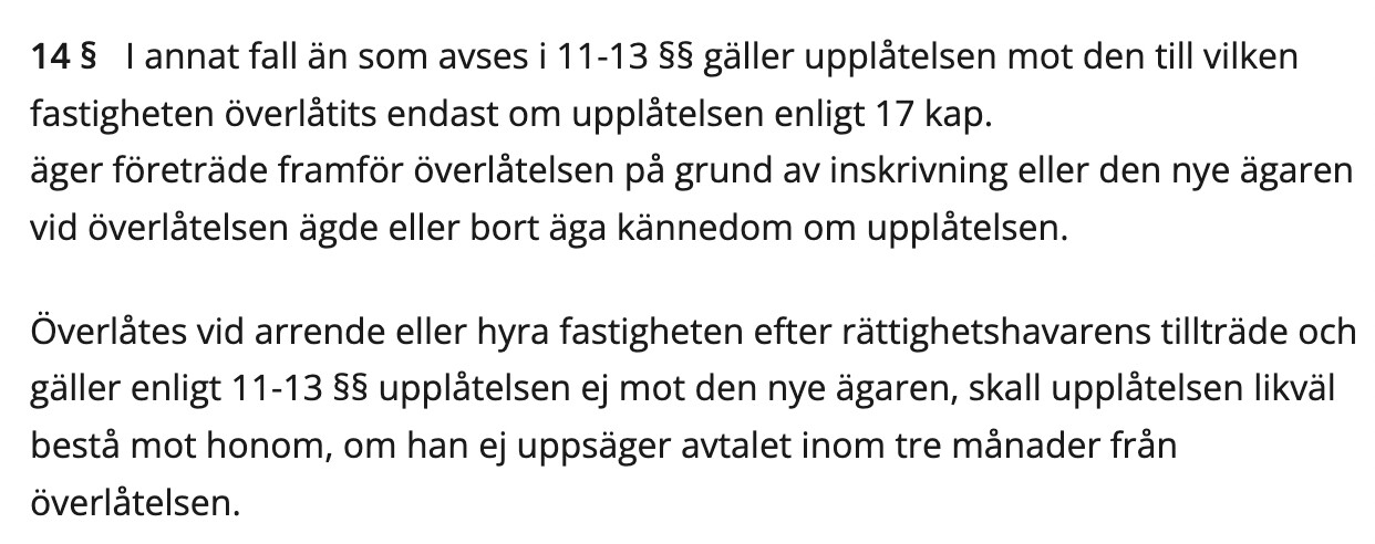

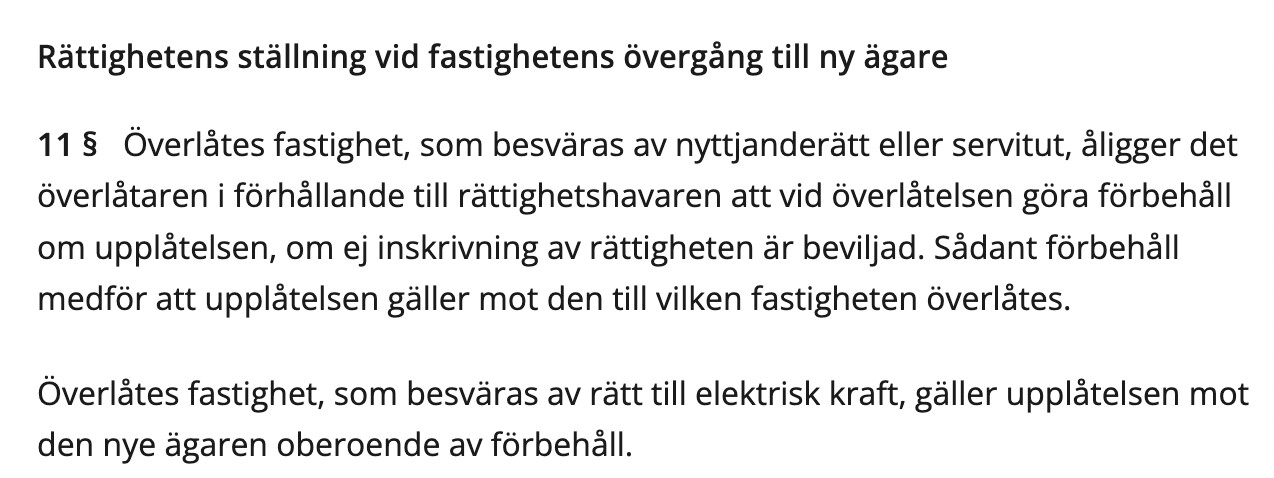

Om man tittar på lagtexten i 7 kap jordabalken så uppstår två frågor. Först:
Vid överlåtelsen av en fastighet som belastas av annans rättighet som ett avtalsservitut så ska säljaren göra förbehåll om rättigheten inte är inskriven i fastighetsregistret. Eftersom inskrivningsprocessen är definierad i lag och förordning är har den inte skett i TS fall. Men frågan är om det faktum att avtalsservitutet finns i en akt för fastigheten kan ses som ett förbehåll. Det finns inga formkrav för förbehåll och de måste inte vara del av överlåtelseavtalet i skriftlig form, t ex går det utmärkt att göra förbehållet muntligt.
Nästa fråga. Om avtalsservitutet finns i en akt och då inte ses som ett förbehåll. Då gäller frågan om köparen av fastigheten kan anses vara i god eller ond tro:
Kan köparen vid överlåtelsen anses äga eller bort äga kännedom om avtalsservitutet med utgångspunkt från att det går att återfinna i akten?
