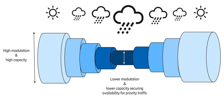

Från din länk:
"During bad weather the modulation and capacity will be lower, but the prioritized traffic is secured."
Med andra ord så påverkas anslutningen men går att hålla vid liv med mindre kapacitet och hastighet.
Vilket denna bilden också visar
  • Diagram som visar att hög modulation och kapacitet minskar vid dåligt väder, säkrar prioriterad trafik med lägre kapacitet.

I artikeln kan man läsa om adaptiv modulering som säkrar överföringen men till en lägre bitrate, sedan prioriterar man den viktigaste trafiken. Precis det jag syftade på. Man måste jobba hårdare med felrättande koder och omsändningar. Det pratas också i artikeln om att planera för sämre signalkvalitet. Man pratar också om att höja effekten, vilket innebär att man vid bra väder inte utnyttjar länken fullt ut...

Ja , man håller den vid liv genom att minska mod index. Utan den möjligheten skulle nog kommunikationen vara bruten.
EDIT: (Rättar mig själv lite: man överdimensionerar så man redan har tagit hänsyn till worst case. Som sagt efter min tid 😉)
Citat från länken "Philippines using Ericsson’s microwave backhaul was able to increase capacity by 44% by activating adaptive modulation." där det regnar det uppemot och sällan över 100mm /timme. (Sverige 200mm på 24 timmar. )
Jobbade där i 3 år åt Ericsson. Har för mig det var krav i kontraktet att ta hänsyn till hela 200mm/timme i beräkningsprogrammen.
