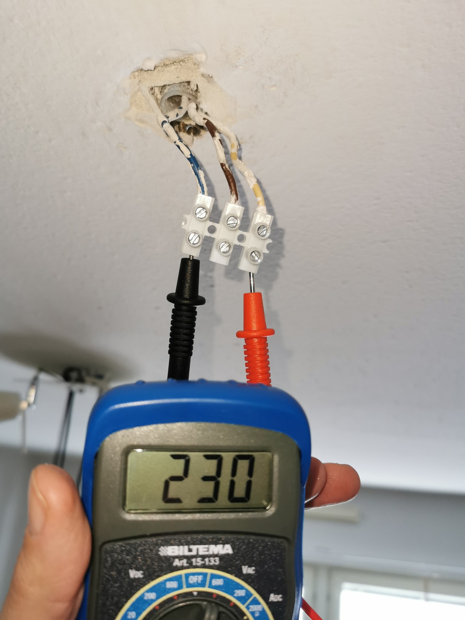

Koppla bort lamporna helt när du mäter, så blir det lättare att tolka mätresultaten.

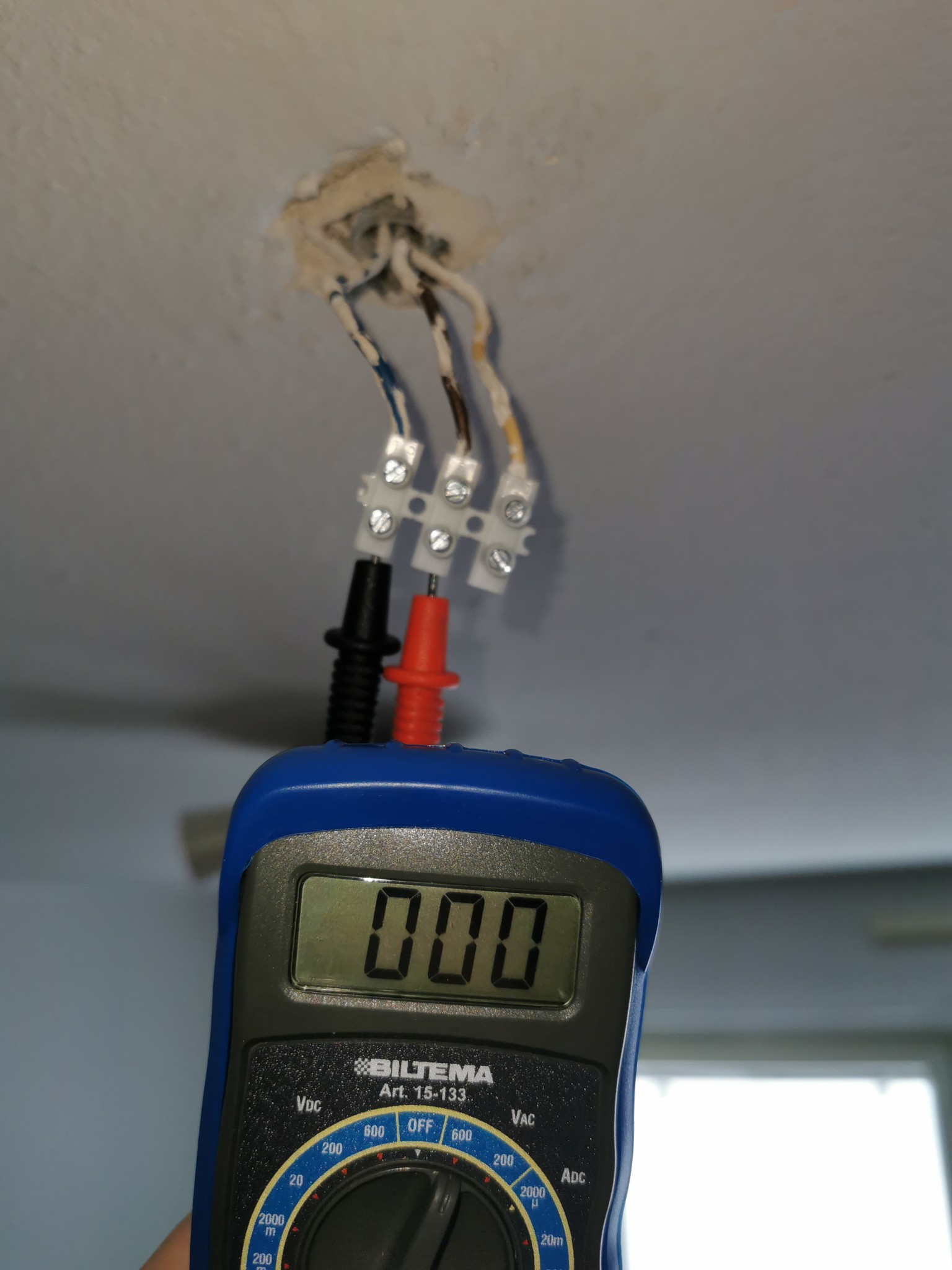

Visar 000 då båda brytarna är

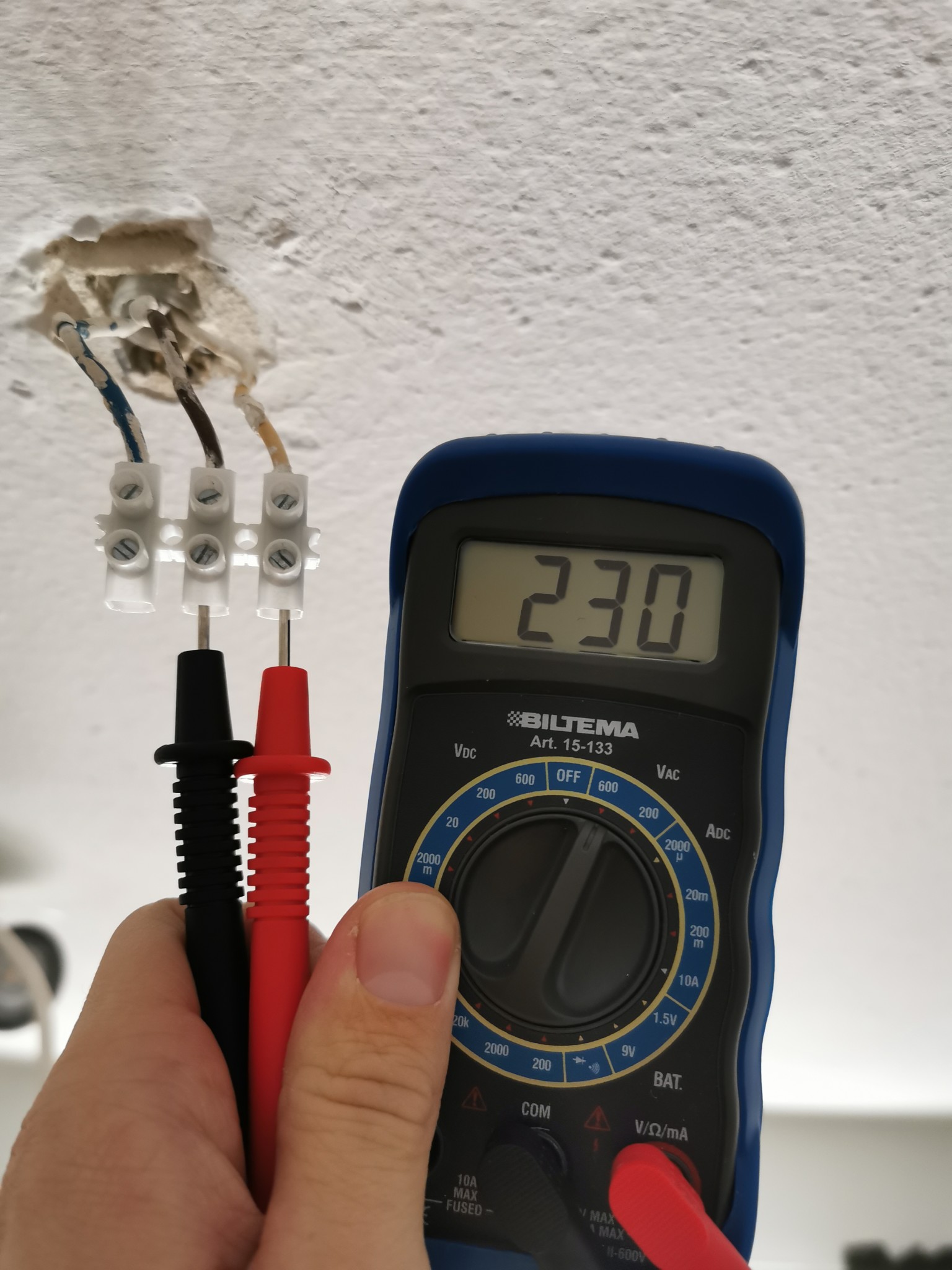

Inget konstigt utslag förutom att den bruna verkar död. Kan de vara så att dessa faser går på olika proppar.H hempularen skrev:Absolut. Mät mellan de tre olika trådarna i taket.
Börja med båda brytarna brutna.
Sedan med en i till läge, sedan bara den andra.
Och som kontroll med båda till.
Räkna med att du kan få ett konstigt utslag på kanske 15 - 60 V om du mäter spänning på en av trådarna som är bruten. Om tråden är öppen i båda ändar så kan det bli en oerhört svag "kapacitiv" ström i ledaren, beror på att elektroner i en närliggande ledare med spänning via sitt elektriska fält kan putta lite på elektroner i den brutna ledaren, genom isoleringen. Så fort något är anslutet dras strömmen ur (det handlar om enstaka mikroampere, instrumentet regaerar på så lite).

Det man förväntar sig:
Med båda brytarna av:
0V mellan alla tre trådarna oavsett mellan vilka två du mäter.
Med brytare 1 till:
230V mellan tändtråd 1 och nolla
0V mellan tändtråd 2 och nolla
något odefinierat åt noll hållet mellan tändtråd 1 och trändtråd 2
Med brytare 2 till (brytare 1 fråån)
230V mellan tändtråd 2 och nolla
Efter de här två mätserierna bör man kunna lista ut vilken tråd som är nolla och resp. tändtrådar.
Som en "sanity check" kan man mäta med båda brytarna till
Då bör det vara 230V mellan tändtrådar och nolla, och 0V mellan de två tändtrådarna.
När detta är identifierat så är det bara att koppla in lamporna med dina gemensamma blåa till nollan. Fast med en OK kabel...

Moderator
· Stockholm
· 57 955 inlägg
Det hann att mätas en del medan jag skrev. Ja det ser ut som du lokaliserat nollan.
