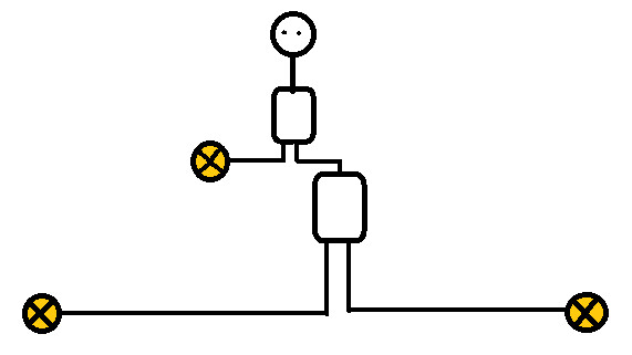

Jag har ett takuttag som behöver mata tre st taklampor. Från stickkontakten går nu lampkabel (SKX) till en förgreningsbox (https://www.clasohlson.com/se/Forgreningsbox/p/Pr223984000) och från den vidare till lampa 1 samt vidare till ytterligare en förgreningsbox där två kablar (i kabellist) sedan går till lampa 2 och 3 som sitter ca 2m åt vardera håll från takuttaget.
Jag är lite nyfiken på om någon har ett förslag på hur jag kan undvika förgreningsbox 2? Funderade på t ex två st Wago-klämmor med fem kontakter (som ingår i denna https://www.clasohlson.com/se/Mix-av-anslutningsklammor-Wago/p/36-4863), men det skulle inte heller lösa mitt nuvarande problem med att jag inte får plats med lösningen dold inne i lampa 1:s takkåpa.

HE254 som du länkar till kan användas för upp till fyra "utgående" lampsladdar.
https://www.svenskahelag.se/images/PDF/forgreningsbox_helag.pdf

Tack!Bo.Siltberg skrev:
Jag var inte hundra på om det går bra (över 20 år sedan jag läste elkompetens och ellära på gymnasiet..) att fästa två ledare under samma skruv i plinten så därför använde jag två förgreningar för att inte göra något dumt. Tyckte dessutom det såg lite trångt ut att få plats med fler kablar, men detta löser ju det hela för mig så då ska jag öppna upp och göra om. Är det något särskilt att tänka på, ska ledarna fästas "som vanligt" eller behöver ledarna t ex tvinnas ihop och sedan skruvas åt?

Du gör helt rätt i att vara tveksam. Jag har inte provat själv att knö in fyra sladdar i en sådan, men jag vet att det är besvärligt och pillrigt. Det ska teoretiskt får plats 10 st 0.75 mm² RK i varje hål på denna plint.
Ledarna ska helst inte tvinnas, men det är nästan oundvikligt, speciellt som de ofta börjar spreta efter avskalningen. Sedan gäller att dra åt lagom hårt, vilken i detta fall betyder inte för hårt. Det är lätt att skada en runna kardelerna och orsaka avbrott. Dra åt till du känner att de sitter. Det är ju sedan ingen dragpåkänning på dem.
