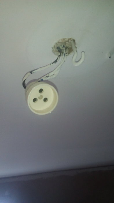

Lägg upp en bild på takuttaget.
Förr var det vanligt med kronkopplade uttag. Numera om man har jordade uttag så finns det alltid bara en tändtråd till uttaget. Men äldre kronuttag finns kvar.
Så första frågan är om du verkligen har ett kronuttag i taket.
OM du har det så kan man fundera över en grenkontakt, de jag har sett är adldrig gjorda för kronuttag, utan bara för modernare jordade uttag. Men det kanske finns.
OM du har ett kronuttag, så kan man tänka sig att tillverka en egen grenkoppling, helt enkelt två sladdar in i en kronkontakt (kontakter finns fortfarande att köpa). Om man har nödvändig kunskap, så är det tom. lagligt att göra en sådan. Det är i så fall lämpligt att göra det med en ny kronkontakt, de som fanns förr, saknar dragavlastning för kablarna, och var överhuvudtaget rätt skakiga kvalitetsmässigt.

Wow! Tack för snabba svar :-D

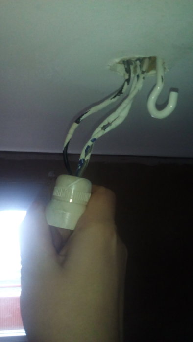

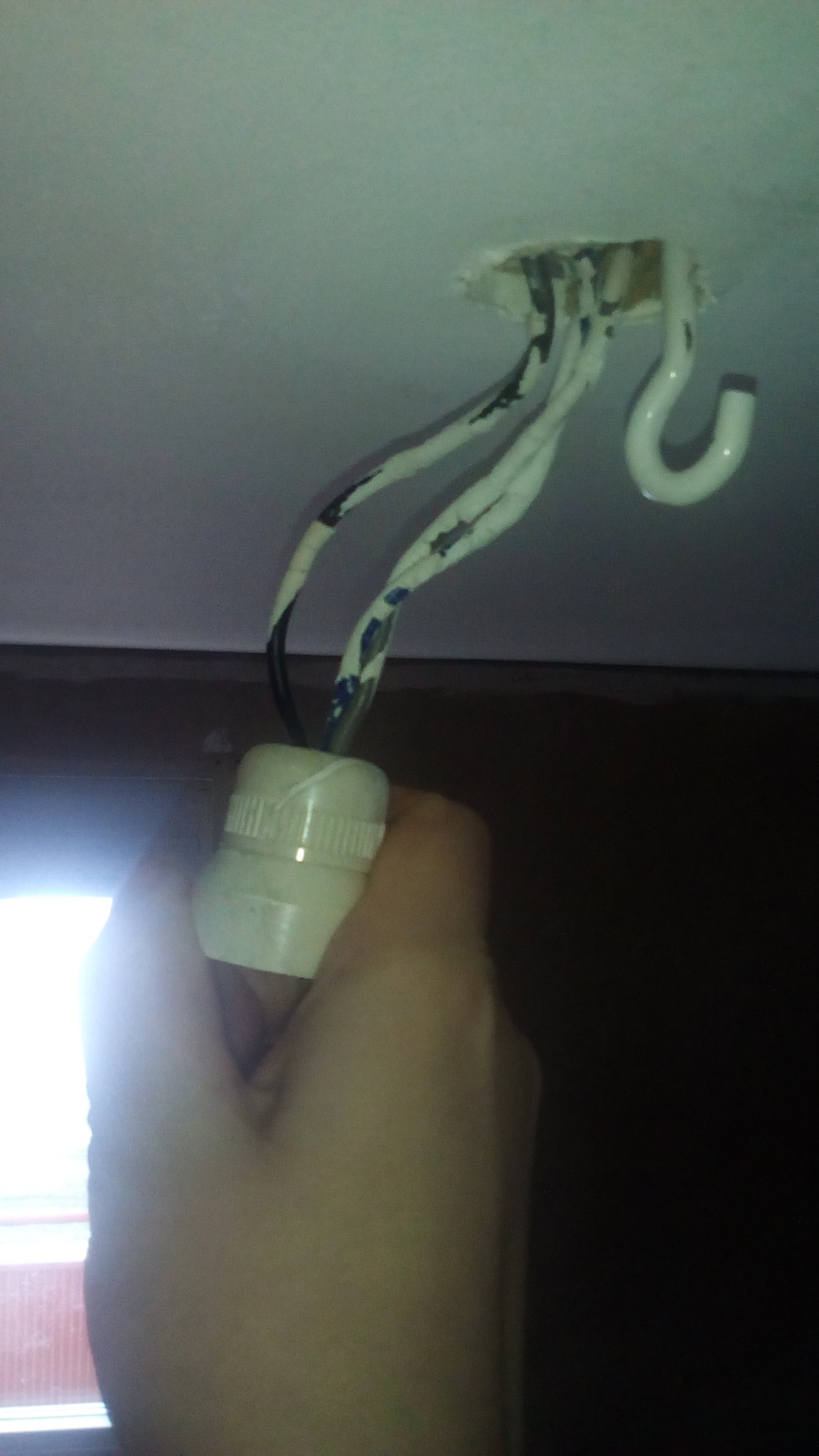

Så här ser det ut. Ganska gammalt gissar jag.
  • Gammal eluttag som hänger från taket med exponerade kablar och puts.
Svart, grå och blå.
  • En hand håller en lampa med sladdar i svart, grått och blått som sticker ut från ett tak.

Det andra alternativet .En knapp styr ena lampan. Den andra knappen styr den andra lampan.

Men... Det går ju inte koppla två taklampor i den där. Eller är jag trögfattad?
Ja då ska en sån som @etompau länka fungera. Där finns ju dubbla tändtrådar redan så den biten är lugn (jag vet inte vad jag tänkte innan, men hade det inte varit ett kronuttag så hade du behövt en till tändtråd.. :D )
Han menar att du ifrån den drar ut 2 kablar som du sätter ytterligare en kontakt på, på så vis så får du kronfunktionen. :)

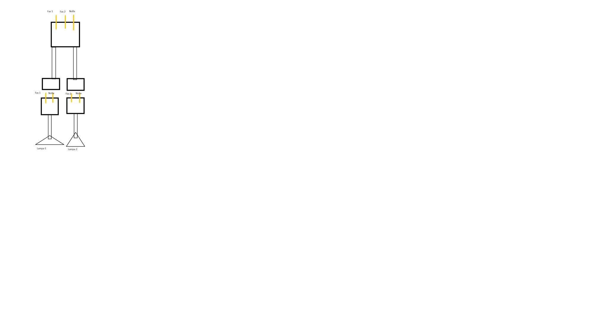

Elkopplingsschema med två brytare och två lampor, illustrerat med ledningar och anslutningspunkter.
Överlåter färgerna till någon som har bättre koll på det! Enklast är dock att kolla bakom brytaren vilka färger som går ut därifrån, då blir det rätt!
