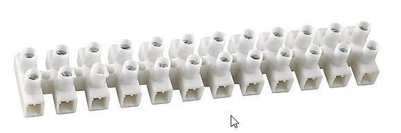

hade tänkt dra 5 st lampsladdar till ett takuttag (liknande bilden nedan bild nr 1, fast med ngt färre sladdar) men vet inte riktigt hur man gör det. Så jag behöver tips på hur jag skall koppla detta uppe i taket där jag har ett vanligt takuttag med stickpropp.
Har tittat på baksidan av en lampa från Clas Ohlson med 5 sladdar (se bild nedan)
och då har de en sockerbit med bara 3 ingångar. Har dock läst på nätet att man inte skall koppla via sockerbit utan parallell koppla. Är det ngn som vet och kan beskriva hur man parallellkopplar?

För att parallellkoppla detta så kopplar du en kabel från varje lampa i den övre högra anslutningen på sockerbiten, och en kabel från varje lampa i den vänstra övre anslutningen. Sedan kopplar du den gulgröna jordkabeln på sladden från lampproppen i den mittersta nedre anslutningen på sockerbiten och de övriga två ledarna på högra och vänstra nedre anslutningarna på sockerbiten.
Syringa
Sockerbiten har tre anslutningar: Den med flärpen i mitten är jord och de andra två är fas resp nolla. Du lägger samtliga fem trådar med samma färg från lamporna till sockerbiten. Förmodligen är fas brun och nolla blå från lampor. De blir då parallellkopplade i sockerbiten vilket de skall vara eftersom varje ljuskälla är på 230V. På sockerbitens andra sida, den nedåt, kopplar du in lampan till lamputtaget i taket. Jord i mitten (om du har det), fas till brun från lampor och nolla till blå från lampor (om de nu har den färgen). Om du inte har jord i ditt takuttag lämnar du den plinten tom.
Får man ansluta fem trådar under en och samma skruv i en sockerbit?
Känns som om det vore risk att minst en tråd lätt kan "halka ur" anslutningen.......
Lampan är ju uppenbarligen designad för att man ska koppla 5 trådar i samma plint i sockerbiten, och dessutom CE-märkt, så det bor ju vara OK. Jag kan tänka mig att man valt tunnare ledare, typ 0,75mm2, i lampsladdarna också så de borde rymmas gott och väl.

Jag har köpt nedan kopplingslist på classe, tror ni den funkar att använda? Den är på 10mm²
Köp Wago 222 och koppla med, lätt att koppla och garanterat bra resultat.
T
Tack, fast nu har jag redan köpt ovan kopplingslist och undrar ifall jag kan använda den?
Ja visst kan du använda den, men det är mycket lätt att det inte blir bra. Vore det min sak skulle jag lägga kopplinslisten i min "bra att ha låda" och åkt och köpt några Wago.

Jag hade använt befintlig plint i lampan och inget annat. Varför lägga till mer grejor?

Hur tänkte du då?hur kopplar man 5 lampsladdar på det sättet?
Japp, som jag beskrev i inlägg #2 och HandySmurf i inlägg #3.
