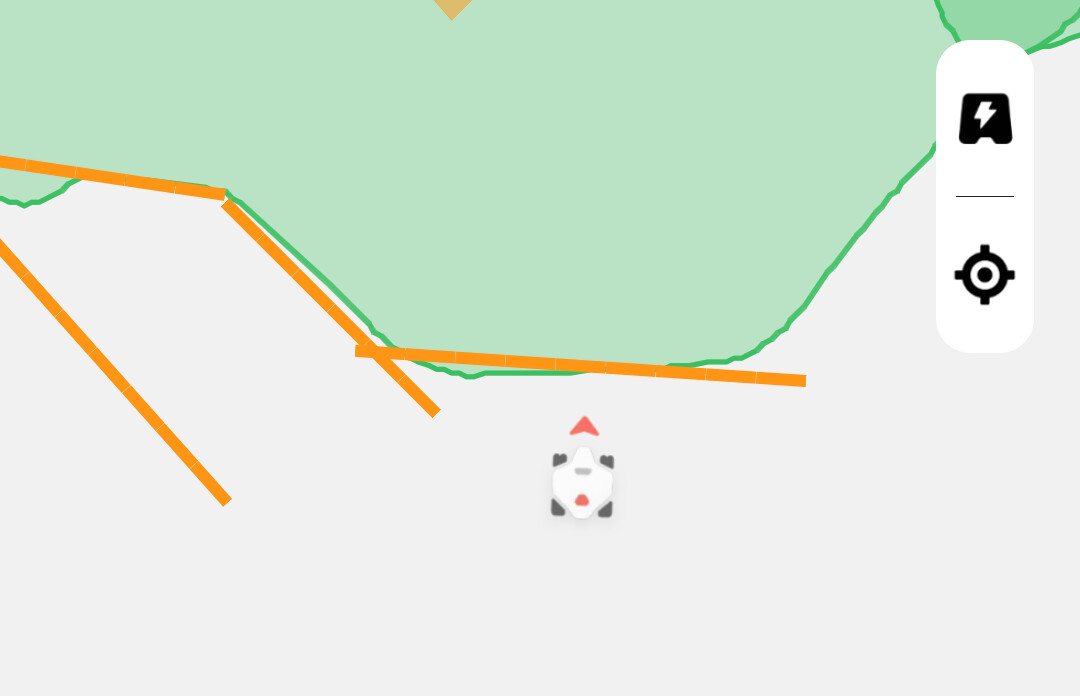

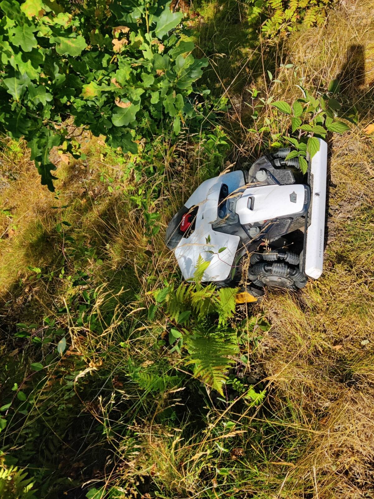

Snacka om att jinxa. Jag hann bara skriva inlägget ovanför så körde klipparen utanför. Den backade över gränsen och genom det virtuella staketet också - vilket antyder dålig noggrannhet på GPS-positioneringen. Det skedde i precis det område jag fortfarande var lite orolig för, dvs där WiFi-täckningen är som sämst på tomten. Jag måste flytta en AP närmare och högre alltså. Men det kan ju vara den kassa vändningsalgoritmen också.
Frugan verifierade det också (jag är på jobbet). Klipparen har backat rakt över kanten, trots virtuellt stängsel. Gränsen går i bildens högerkant, så den var flera decimeter fel. Dessutom har hjulen grävt sig in en decimeter i kanten också när den försökt ta sig loss.pacman42 skrev:
Så för att summera. Problemet med att den tappar position när den kör framåt och där AI vision inte hjälper (slänt, låg fallhöjd) verkar fortfarande vara löst för mig med GPS-fixen. Problemet med att den backar över gränserna till och från, det verkar inte vara löst. Så det hade nog inget med dålig positionering att göra. Jag skall dock temporärt flytta på en av mina WiFi APor så att jag får bättre täckning i detta hörnet för att helt kunna utesluta att det har med GPS-positioneringen att göra.

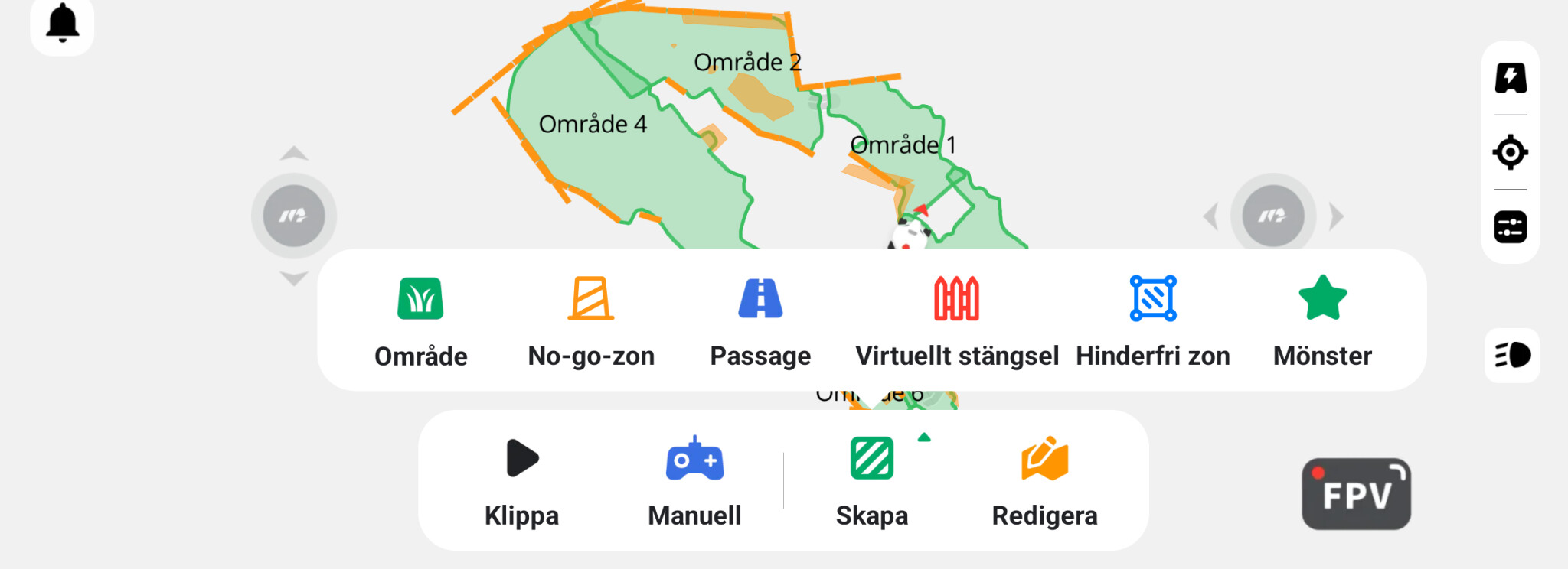

Virtuella staket/stängsel (den jävla appen byter namn på saker hur ofta som helst och översättningen är olika för samma sak i olika sammanhang, just nu kallar den "klippa" ibland för "klippa" och ibland för "slåtter") hittar jag i min app under karta->skapa:H Hegge_ skrev:
Edit: som jag förstått det finns det inte på alla modeller.
