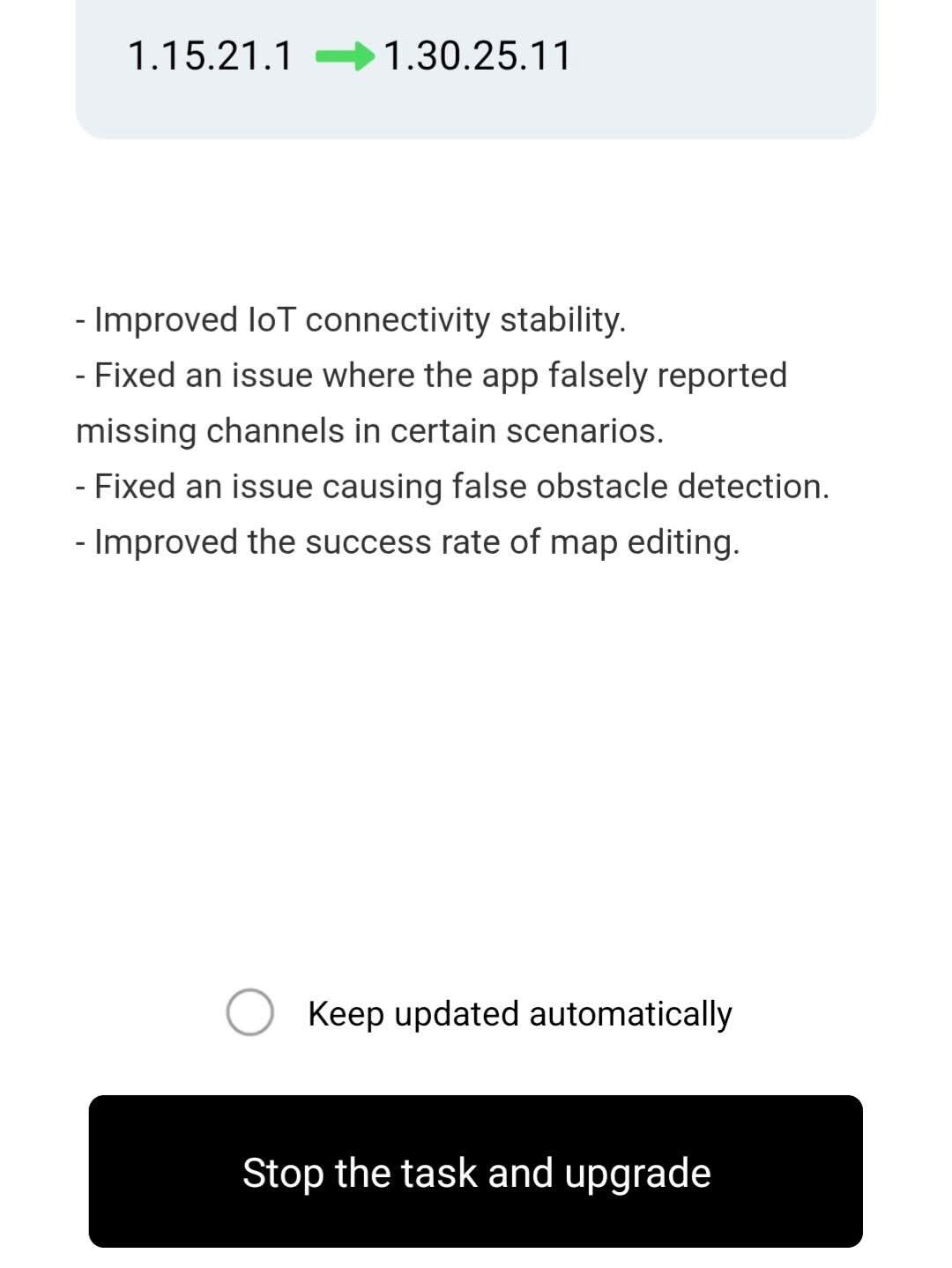

Hittade på Facebook denna beta som någon fått till sig som verkar lösa några viktiga problem. Denna gäller för vanliga Luba 2.
Om den kommer till Luba 2 Mini så har jag tre av de problem jag identifierat lösta, kanske. Jag har en längre lista, men IoT-buggen (via 4G) är ju definitivt en som jag drabbats av och som är kritisk.
1.30.25.11 har jag kört några veckor på båda mina. Ingen beta. Löste mycket tjatiga kommunikationstelaterade problem.pacman42 skrev:
Klipparna har alltid klippt men fått logga in I dem 5ggr innan allt laddas.
Pga strul med mammotions servrar och hög belastning efter förra mjukvaran.

Kan ej ladda ned denna version, app säger att jag redan har den senaste 🤔P Pligg85 skrev:
Uppkopplad med netRTK med BT - 4G - WiFi.
Hmm.
Jag förstår det från tråden jag läste att de skickat ut den till en del klippare som har just dessa problem. Har du ett ärende hos Mammotion som är öppet?P Pligg85 skrev:

Inget gällande detta. Skapade ett på den ena maskinen, den äldsta i vår men det var att jag fick bära den sista biten in på årets första två turer pga batteritorsk.pacman42 skrev:
Laddade upp en logg och fick till svar att den inte hunnit lära sig battericykel och gick in för sent för laddning. Det lät rimligt för drifttiden var längre än året innan så den körde nog för långt och misstolkade batteriet.
Sen har den gått hela sommaren utan bekymmer. Laddar vid 15% och kommer in i stationen med 12-15% beroende på avstånd.
Då skickar de kanske ut beta-releaser till slumpmässiga klippare också? Skulle inte förvåna mig det minsta faktiskt.P Pligg85 skrev:Inget gällande detta. Skapade ett på den ena maskinen, den äldsta i vår men det var att jag fick bära den sista biten in på årets första två turer pga batteritorsk.
Eller så ser de vilka som täppt igen deras server. Jag kör ju två maskiner och inkoppling via home assistant så den kör en hel del kommunikation.pacman42 skrev:
Trodde det var en som alla fick för forumen verkade tacksamma för den
Jag kan ju berätta att sedan jag läste min klippare till en AP på WiFi så har den skött sig bättre längs kanterna på området, förutom i ett område där jag har dålig WiFi-täckning från den APn.
På 4G har jag haft problem också, som jag skrivit om tidigare .
