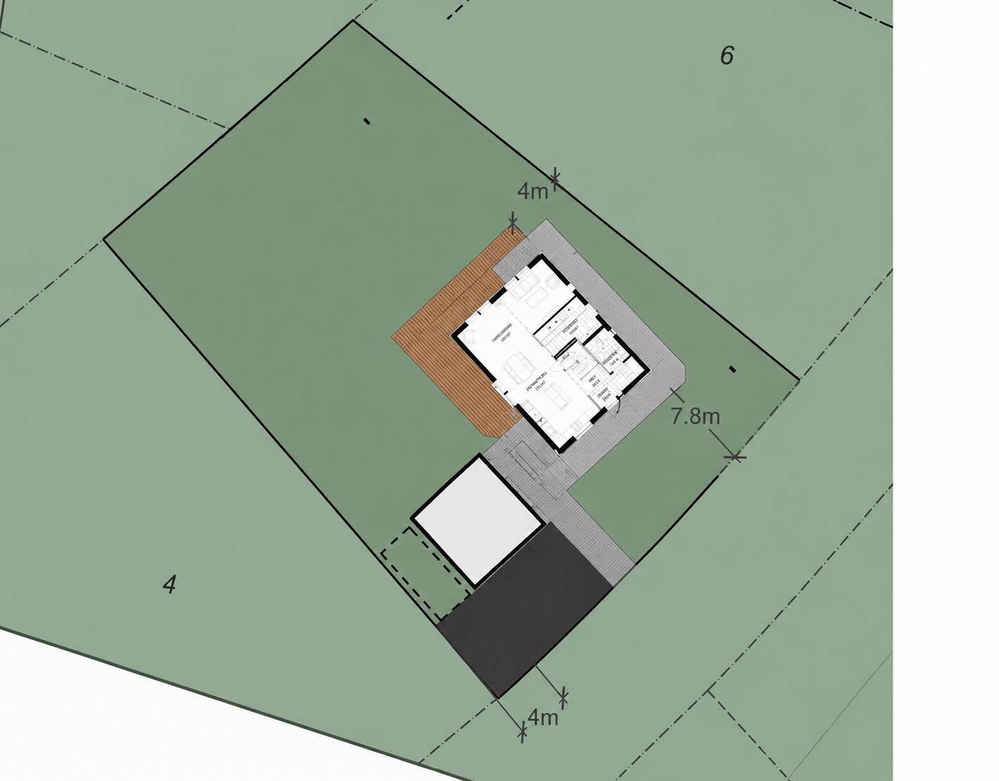

Håller på med nybyggnation och har bestämt placering av hus och garage. Vi ska lämna in en ungefärlig plan till markentrepenören om hur stor yta vi vill hårdgöra. Framför garage är ju självklart, och framför huset tänker vi någon typ av gång, är 2,5 meter rimligt? Gången får fortsätta runt hörnet till groventrén, men då tänker vi oss att 1 meter bredd räcker? Vi inväntar mått mellan garage och hus, har inte det just nu men tänker stenläggning även mellan byggnaderna. Vi har svårt att planera trädäck, som vi tänker att vi vill ha. Huset ligger med bakre änden i västerläge, men vet inte om altanen bör gå på söder- och västersidorna eller om väster räcker? Vill ha plats för både bord och soffgrupp på trädäcket. Några kloka tankar?
(AI har inte hundra fattat vad vi menar men bifogar en bild för ungefärlig inspo).

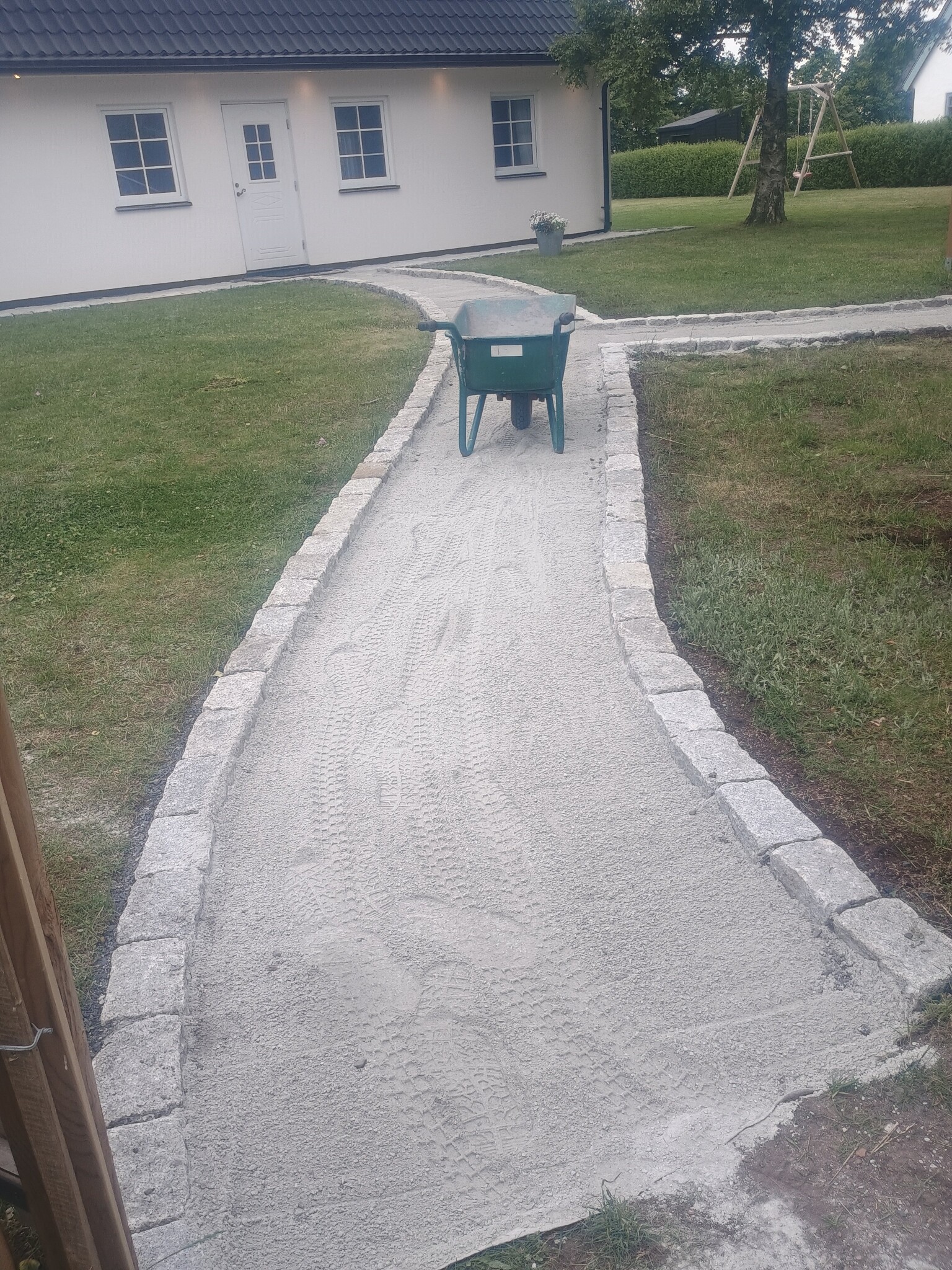

Här är gången framför huset 180 cm vilket är brett.

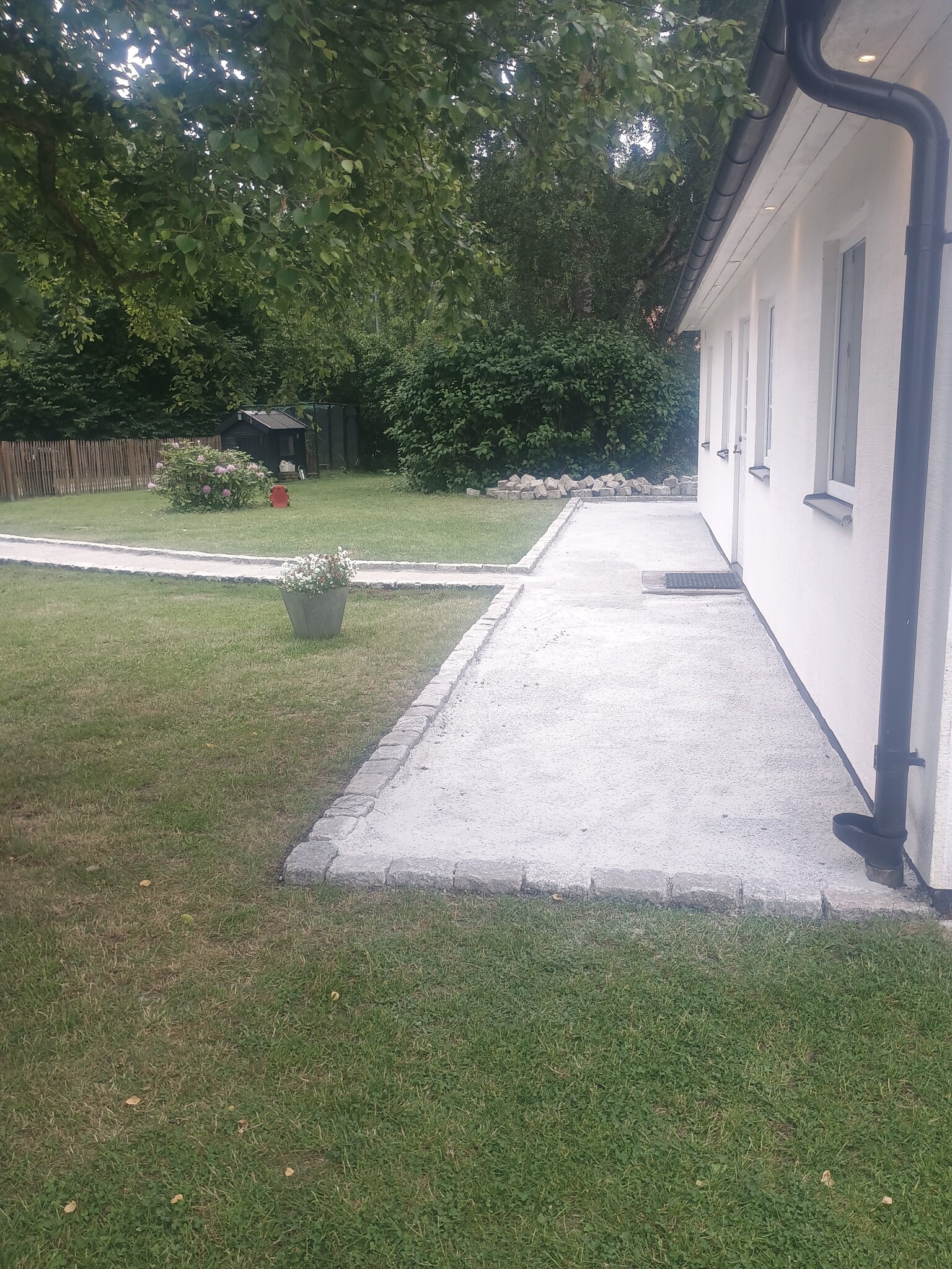

Gången fram till huset 120 cm.
2.5 meter känns orimligt.
Vad som är snyggast bredd på en gång varierar med omgivningen.
Personligen anser jag att under 80 cm bredd alltid ser för klent ut.
Bredare än 125 cm kräver mycket öppna omgivande ytor för att inte se för brett ut.

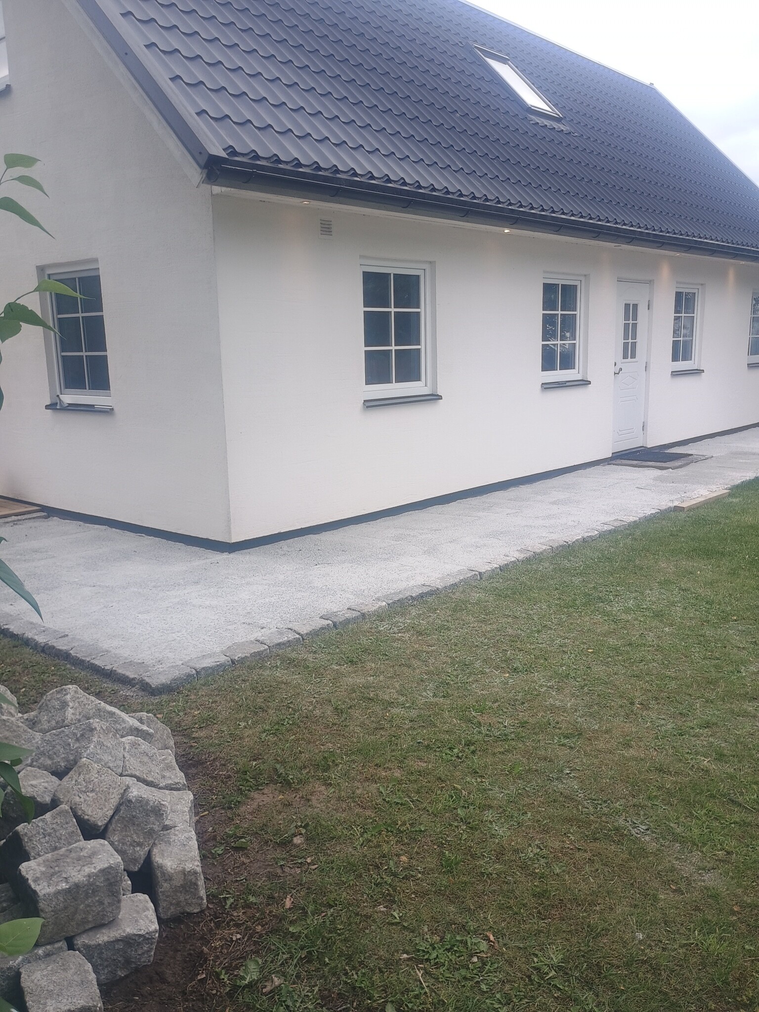

Är det längs med huset blir 2,5 m inte en gång utan en eller flera uteplater vilket inte är är nackdel. Fast man kanske kan fundera på att forma den något roligare än en rak linje och ha minst en punkt där det är bredare. Sant tänka på hur man vill gå och inte bara hur det ser ut.

Angående läge på trädäcket: Vår altan är i endast västerläge. Ibland tycker vi att solen är för stark där om vi vill äta middag på kvällen. Då hade man önskat att den låg även i söderläge, där det är lite lugnare på eftermiddagen. Därför tror jag att din idé om att låta den gå över både väster- och söderläge är riktigt bra.
Tänk ut också ungefär vilka möbler ni kommer att ha och hur stor plats de tar och så att ni kan gå förbi dem på bekvämt avstånd. Vi gjorde vår altan för liten, inte kul.
Vi tänkte att vi skulle ha möjlighet att ha en liten uteplats på framsidan, därför vi tänkte så brett! Väldigt hjälpsamt att få bilder med exempel, svårt att föreställa sig hur det blir.
Tack för input om altanen! Hade inte tänkt på att västerläge kan bli så varmt på kvällen, då är det nog bra att ha kvar planen med uteplats på flera sidor.
