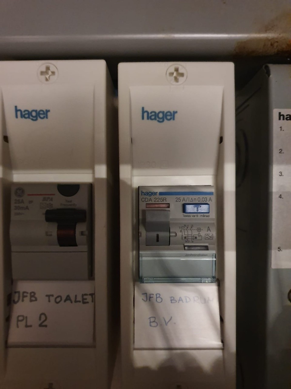

Andreas_kalmar Andreas_kalmar skrev:
Skyddsjord ska givetvis följa varje grupp från centralen och inte anslutas på nån annan grupp den jfb du har är troligen en psa dvs en fas ska du verkligen göra detta själv ?
går det att säga vad detta är med hjälp av denna bild ?
Elcentral med Hager säkringar och etiketter för toalett och badrum.
Ja då, står även i klartext undertill.
JFB = Jordfelsbrytare
Ingen PSA då med andra ord ?
Nea, PSA är när du har säkring integrerat också, jämför med en dvärgbrytare 10 A karakteristik C som exempel.
I detta fall på annan lokation.
