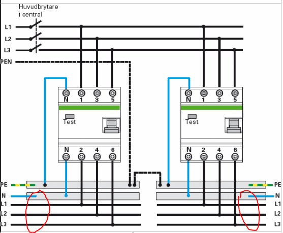

Studera denna bild så ser du hur jord är relaterad till JFBer. Det som en JFB skyddar är faser och nolla, inringade i bilden. Det är endast dessa ledare som passerar genom JFBn. Det är faser och nolla som du ska plocka från rätt ställe för att få det skydd du önskar från JFBer.
JFBn löser, förenklat, om det inte går lika hög ström tillbaka i nollan som det går ut i fasledaren - det blir då en obalans.
För att det ska kunna bli en obalans behöver strömmen ta en väg utanför JFBn, dvs "fel" väg. För att det ska bli en sluten krets måste denna felström gå till en fas eller nolla före JFBn, annars uppstår ingen felström.

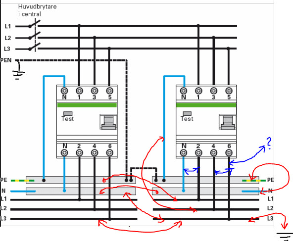

I denna bild har jag ritat in röda pilar på möjliga felfall. Blir det kontakt mellan pilarnas ändar, antingen galvaniskt ("kortslutning" eller halft ledande) eller via en människa så löser JFBn. Längst ned till höger är moder jord den andra punkten, och det blir en sluten krets där eftersom PEN-ledaren från transformatorn har ett jordtag (inritat uppe till vänster).
Som du ser så är skyddsjord en punkt som får strömmen att ta en väg förbi JFBn, och därmed orsaka en obalans i den som får den att lösa. Elektriskt spelar det ingen roll var denna (skydds)jord kommer ifrån. Det kan vara vad som helst, vilken kabel som helst, ett vattenlednignsrör etc. Skyddsjorden är gemensam och har ingen bäring på vad som blir skyddat av JFBn.
De blå pilarna visar strömmar som inte löser JFBn, dvs normal belastningsström. Därför får man inget personskydd ifall man tar i fas och nolla. JFBn skyddar bara om man tar i fas och jord.
Pilen upp till höger till ett ? är kopplad till något som inte har (galvanisk) kontakt med elsystemet, t.ex diskbänken. Där går ingen ström så JFBn ser ingen obalans. Om man däremot skulle jorda diskbänken så löser JFBn.

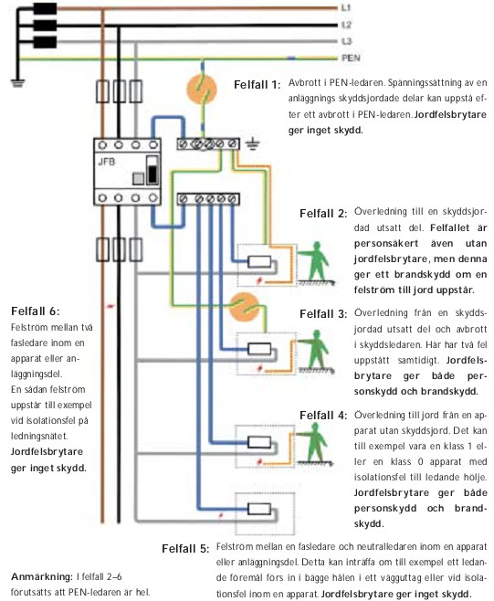

Här är en gammal bild från elsäkerhetsverkets broschyr. Den är lite rörig men går du igenom felfallen sakta så förstår du.
Även om det elektriskt inte spelar någon roll varifrån jorden kommer så finns det ändå regler som säger att skyddsledaren ska komma från samma ledning som fas och nolla. Dvs en gruppledning ska innehålla faser, nolla och skyddsjord. Och man ska inte göra några tvärförbindningar mellan gruppledningar. Tänk trädstruktur. Så skyddsjorden ska hämas från samma ledning som man hämtar faser och nolla från.I impendill skrev:
Vill du verkligen att hela övervåningen ska gå på en enda grupp? Det kan vara en praktisk fördel att sektionera lite, minst två grupper. T.ex en grupp till badrummet och nåt mer, och en annan grupp via bastuledningen. Båda inkopplade efter JFBn till badrummet.
