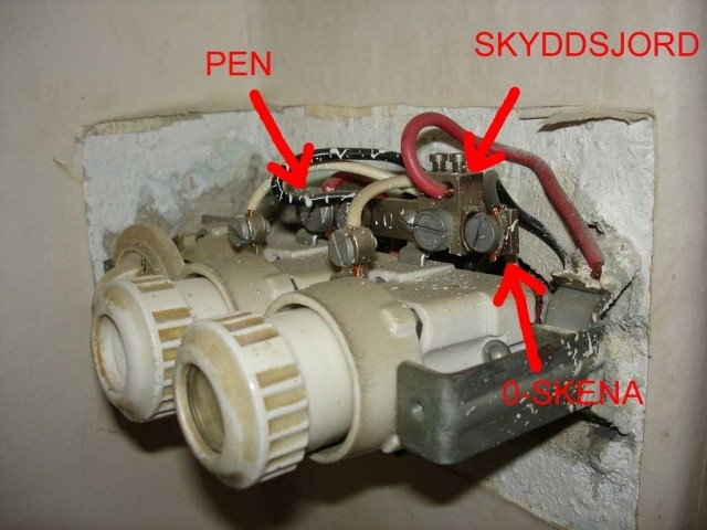

Jag hakar på den här tråden då jag misstänker att även min central är felkopplad på samma sätt, nån som kan bekräfta det?
Inkommande PEN-ledare (markerad på bild) är kopplad direkt till 0-skenan. Skyddsjord ut till vägguttagen är kopplad till en liten plint ansluten på 0-skenan.
Om jag förstår svaren ovan rätt så BORDE inkommande PEN varit kopplad till den lilla plinten (den har en stansad jordsymbol), utgående skyddsjord kopplas till samma plint och 0-skenan enbart innehålla nolledare?
Tacksam för svar.

Manowar: Elektriskt så är det ju samma sak? Eller jag kanske inte förstår vad du frågar efter.
PEN delas ju upp till PE (skyddsjord) och N (neutral) efter att den har kommit in i centralen.
Så om du flyttar den svarta PEN till bredvid den röda PE så ändrar du ingenting elektriskt, såvitt jag kan se på bilden så sitter allt på samma skena.
Jag antar att den svarta till höger på skenan är den N-ledare som går vidare till andra uttag?
Jag är inte säker på före detta färger på FK, men det verkar som att du har vit fas, svart PEN, röd PE, svart N?

Jovisst, den ser ut att vara felkopplad. Du bör se till att skruven som håller fast skyddsjordsskenan sitter bra, eller flytta PEN-ledaren om det går. Men det kanske också är dags att uppgradera denna central till en lite modernare
EDIT: Elektriskt har det ingen betydelse, utan det handlar om säkerheten. Högsta prioritet är god kontakt mellan PEN och PE, och i andra hand PEN och N.

Nu vill jag protestera lite, det är INTE felkopplat. På den tiden skulle inkommande nolla ( i dag PEN) ligga på nollskenan, och det är bara på den som det finns en anslutningsklämma för lite grövre kabel. Jordryttarna sattes på OM det skulle vara nått uttag som skulle ha jord. Lite senare, skulle gissa i början av 60 talet kom centraler med separat noll och jordskena, då skulle inkommande kopplas på jordskenan. Det var lite av ett "ny tänk" som hade lite svårt att slå igenom så det är inte ovanligt att man hittar centraler med inkommande PEN på nollskenan. En sak som säkert bidrog till det var att ledarens "namn" var just Ink. nolla.
Allt är inte så självklart och enkelt som en del av forumets deltagare vet :S

OBS! Som det har påpekats, på bilden har du en röd jordledare. Inte som du skriver, en svart.Manowar skrev:
Tack för svaret, elmont, jag hör att du har koll, huset byggdes på 50-talet.
När jag ändå har dig på tråden, vet du varför det är 6 A säkringar? Var det vanligt? Jag tycker kablarna ser grova nog ut att klara 10 A. Inte för att jag tänkt ändra på det, men det känns klent och jag kan inte dammsuga och köra micro samtidigt.
När det gäller färgerna så syns det inte på bilden, men jordryttaren har två uttag och det ena ansluter en röd tråd till höljet på centralen, men från det andra går en svart tråd ut på baksidan och vidare till jordade uttag i köket.
Nån påpekade att PEN-ledaren var svart, men tittar man noga på bilden så är det en röd tråd som ansluter till den grova skruven på nollplinten.
