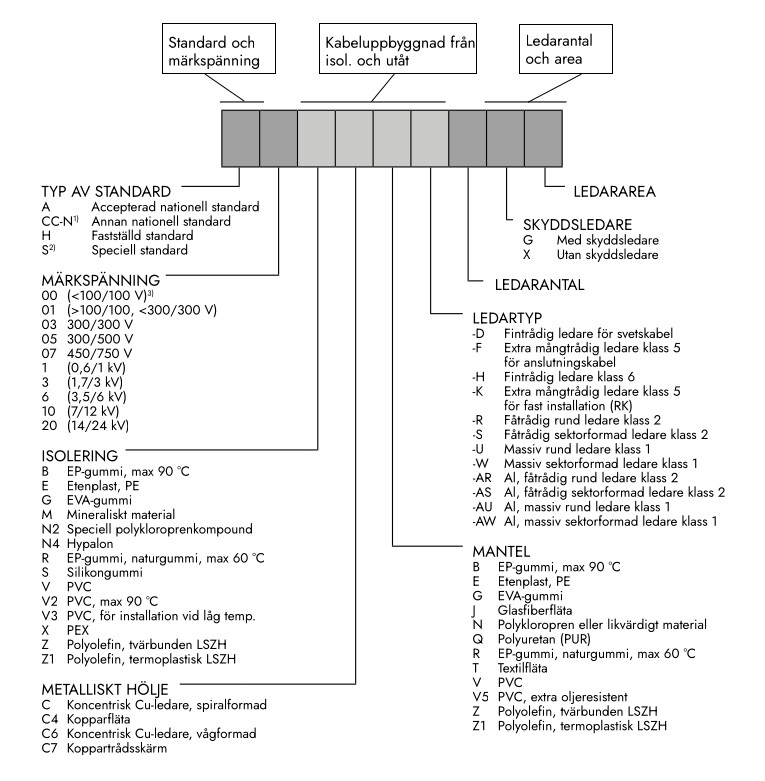

S Saelen skrev:
Typ EK, FK, RK, EKK, EKRK, EKLK...
Enkelt och begripligt.
Ger mig fan på att EKKJ och AKKJ har bytt namn också.
Nu heter de något i stil med HTLV-3-07-R (ja jag är bitter)
Ja. Den finns två lösningar där. Den europeiska SS 424 17 02 och den gamla 424 17 01 som jag tror har blivit ersatt för många år sedan. Jag hittar den inte på sis.se i alla fall. Men den används fortfarande lika flitigt.
Den nya är ganska lik den äldre svenska standarden. Inga jättestora skillnader.
Första koden anger typ av standard. För Sverige blir det SE-N.
Siffrorna efter anger kabelns märkspänning. För en EKKJ blir den siffran 1. SE-N1
Sedan kommer kabelns isolering. En EKKJ har PVC-isolering så det blir ett V där. SE-N1V
Efter det ska det anges om kabeln har metalliskt hölje eller ej. EKKJ har det så det blir ett C där. SE-N1VC
Nu kommer manteltyp. EKKJ har PVC-mantel också vilket är bokstaven V. SE-N1VCV
Och slutligen vilken typ av ledare kabeln har. EKKJ har massiva runda ledare. Det motsvarar koden -U. SE-N1VCV-U
Kvar är bara att ange ledarantal, om skyddsledare finns och tvärsnittsarea. EKKJ har ingen skyddsledare vill jag minnas. Bara den koncentriska kopparflätan. Så då anges det som 5X6 för 5 antal ledare med tvärsnittsarean 6 kvmm.
SE-N1VCV-U 5X6. Om man tar bort landskoden så blir den lite enklare att minnas. Kvar blir bara 1VCV-U 5X6
J:et i EKKJ anger att den får förläggas i mark. Det finns inte med i det nya systemet. Det framgår av tillverkarens anvisningar nu vad jag vet.
