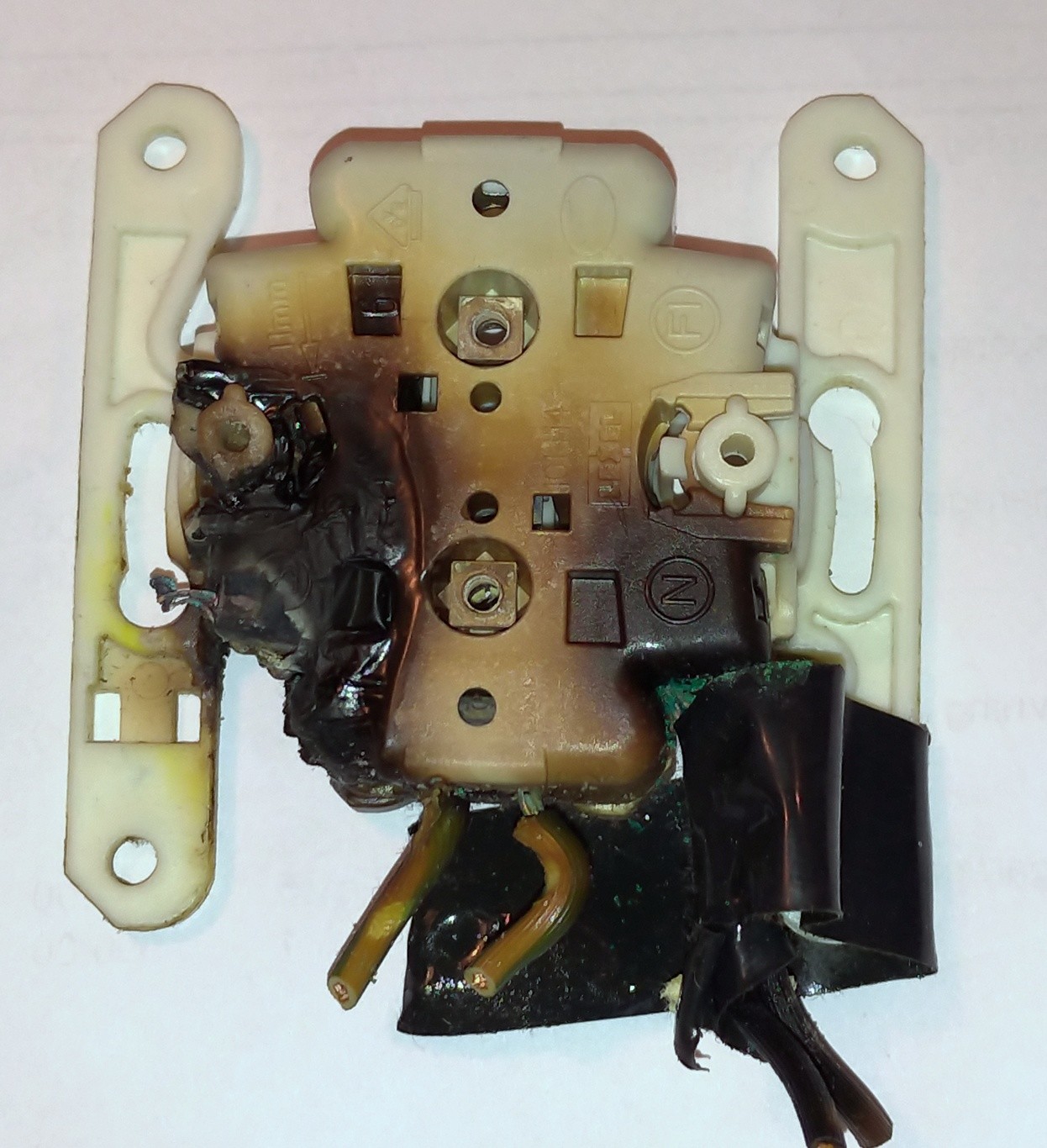

Detta tog jag bort idag:
Bränt och skadat eluttag med smälta ledningar och svarta skador.
Och det var installerat av en riktig elfirma då huset byggdes för ca 8 år sedan.
Men det värsta var inte det, utan det värsta var att husägaren hade dit en elektriker från en annan firma, en ung spoling, som skulle hitta felet varför det blivit mörkt och strömlöst i uteförrådet och uttagen vid bilplatsen.
Han hittade uttaget, lyckades inte byta något, klippte nollorna till detta brända uttag (vidarekopplat alltså), drog lite tejp över fasen över bara ena uttagsbrunnen (eller kanske båda, men en tejpbit kan ju fallit bort), slarvade bort locket till uttaget och lämande stället.
Jag var ditkallad för att kunden hade tappat en fas, vi fick ringa dit vattenfall sen, det var fel på deras sida. Sen skulle "jag kanske kunna kika lite på ett uttag, när jag ändå var där..:"
Jag blev ursinnigt arg, rev bort det jag kunde, satt wago på den strömförande fasledaren, doslock.
Jag kunde inte fixa allt idag, hade fel uttag, ledarna hade smält fast i röret, jag hade inte tid för riktigt allt.
Men hur f*n kunde den förra elektrikern lämna skiten sådär.
Äh, förlåt. Det var ju ett fel, så det måste ju varit en hempulare ... :crysmile:
