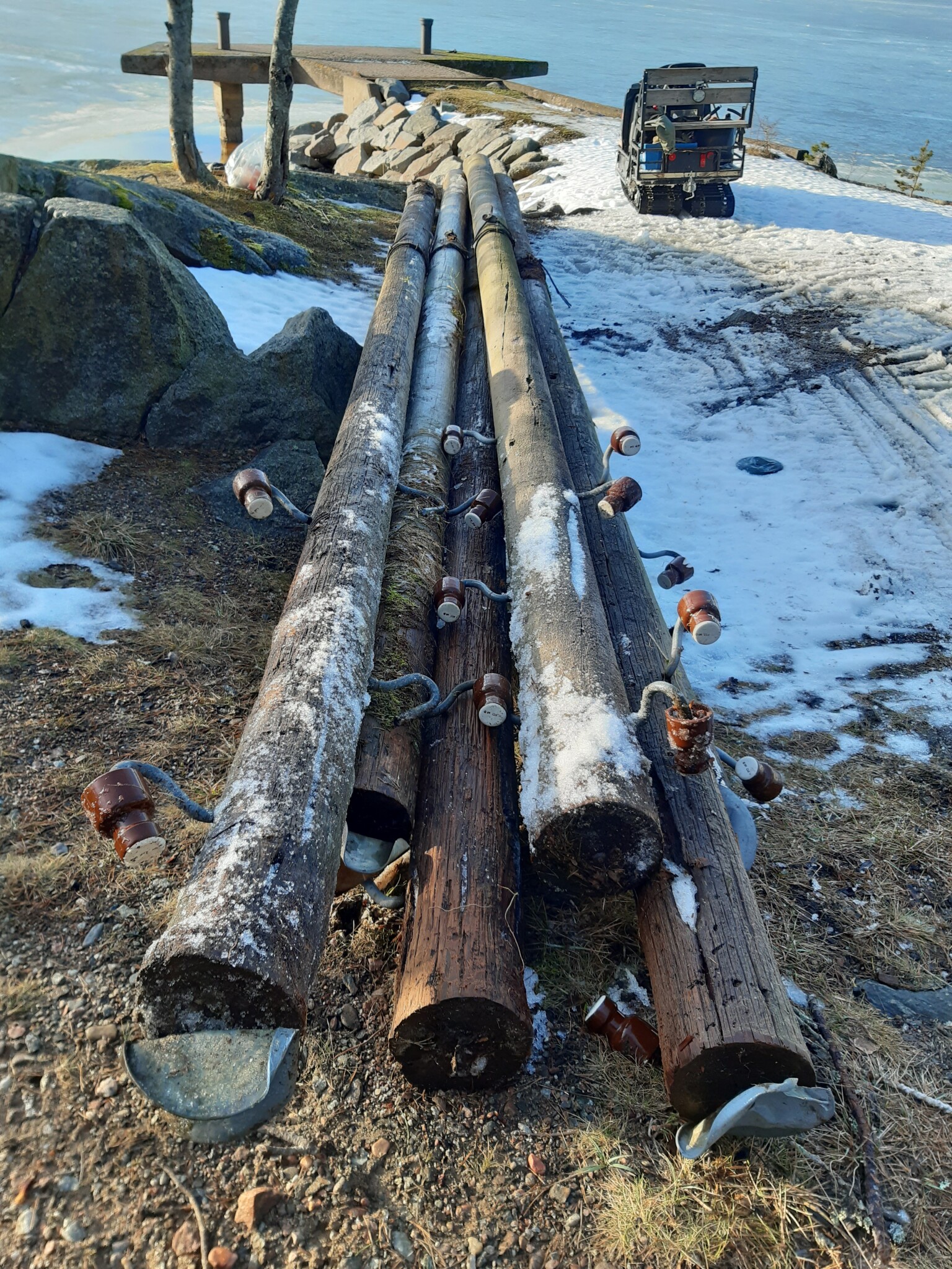

Har ägnat dagen åt att samla ihop resterna en gammal blanktrådslinje. Den revs för några år sedan, men det har inte varit väder för att samla ihop stolparna förrän i år. Har kört ut stolparna med skoter.
Gamla telefonstolpar ligger staplade på marken nära en sjö, omgivna av snö och stenar, med en skoter i bakgrunden.
Den byggdes av militären på 50-talet för att strömförsörja ett KA batteri. Sedan tog markägaren över ledningen, men efter att stora delar skadats i en storm och behovet av ledningen dessutom upphört så revs den. Bara skrotvärdet på kopparn var betydande. Annat med dagens ALUS i motsvarande ledningar.
Stolparna luktar fortfarande kreosot. Bra att få bort det från skogen.
Ta vara på isolatorerna och sälj dem. Det finns garanterat fler än jag som går igång på elkultur och återinstallerar dem. 😁
Staffan_V och 7 till
Jag försökte rädda några isolatorer idag. Men de sitter bra hårt. Ni som gillar isolatorer, är det bara porslinet som är intressant eller är det inklusive kroken? Krokarna går nog att få ur stolpen med en rörtång.
Ingen mening med att försöka få isär porslin och krokar. Dom limmade kanske med svavel eller annat för att sitta kvar och porslinet går nog i bitar om du försöker. Det är allt med krokarna som intressant för en del.
När jag hittade isolatorer i Finlands skogar för 50 år sedan kunde man bara skruva av dom från krokarna. Dom luktade härligt tjära når dom stod som pappersvikt på mitt skrivbord. Ungefär som gamla tampar.
Ser ut som en ovanlig modell med vit ovansida.

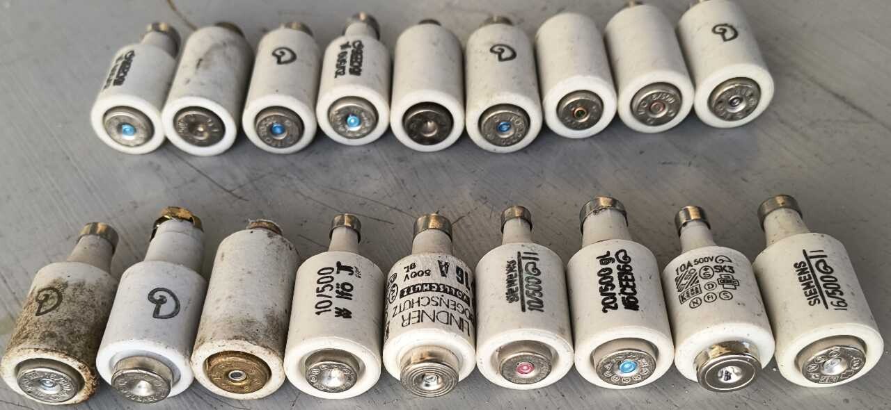

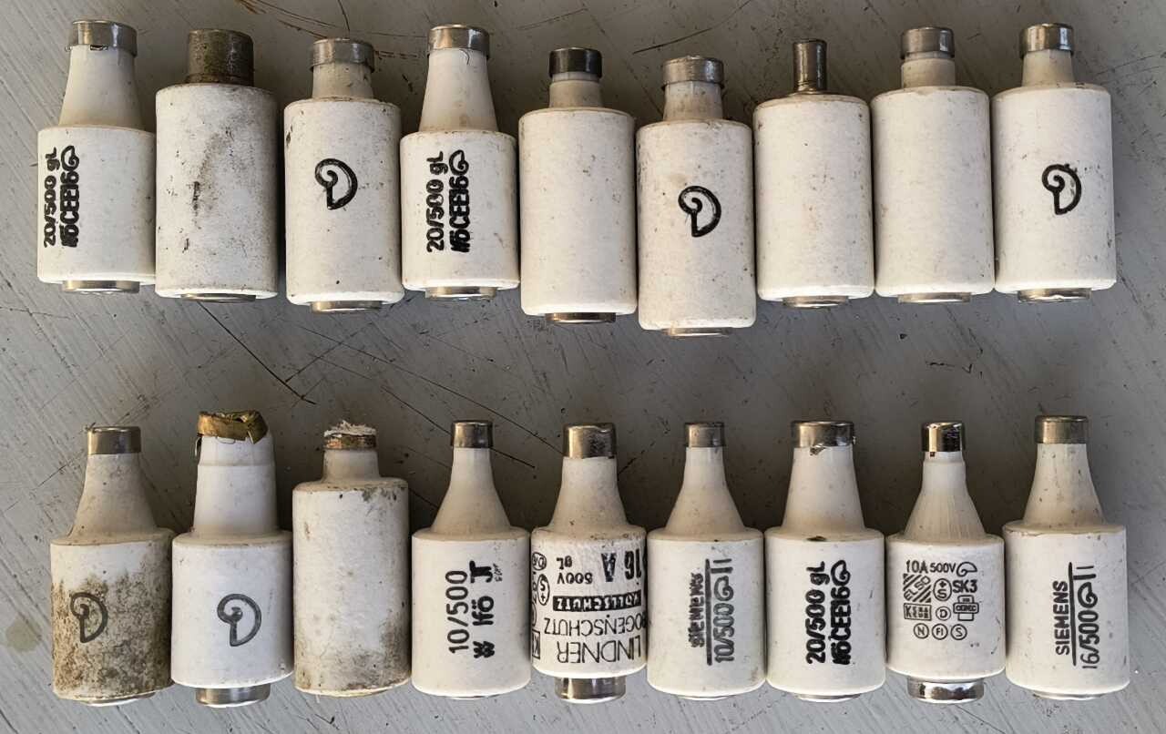

Jag har sparat ett tag på lite olika gamla porslinssäkringar, "proppar".
Alla här är D2, med tanken på att visa vilken variation det har varit under årens lopp på utseende och utförande.
Olika gamla D2 porslinssäkringar, "proppar", med varierande utseende och utförande, inkluderande träge och gL/gG karaktäristik, visas uppställda.
Och ibland är den synliga metallen av mässing, på en eller båda sidorna.
Flera vita porslinssäkringar av D2-typ, vissa märkta med text, uppställda i två rader på en grå yta.
Alla är vänd med ev tryck uppåt, de som ni inte ser någon text på är alltså helt enkelt utan, och ampere-tal måste utläsas på bottenplattan av metall.
Flera av dessa är "Träge", med snigelsymbolen, dessa är rätt svåra att få tag i idag, då karaktäristik gL/gG helt dominerar marknaden nu (denna karaktäristik är lite trög i överströmområdet (lämpligt för hushåll osv) men rätt snabb i kortslutningsområdet)
Jag hade dock ingen "Flink", tyvärr. De är nog ganska ovanliga, men fanns ju att köpa när man hade att välja mellan Trög eller Snabb.

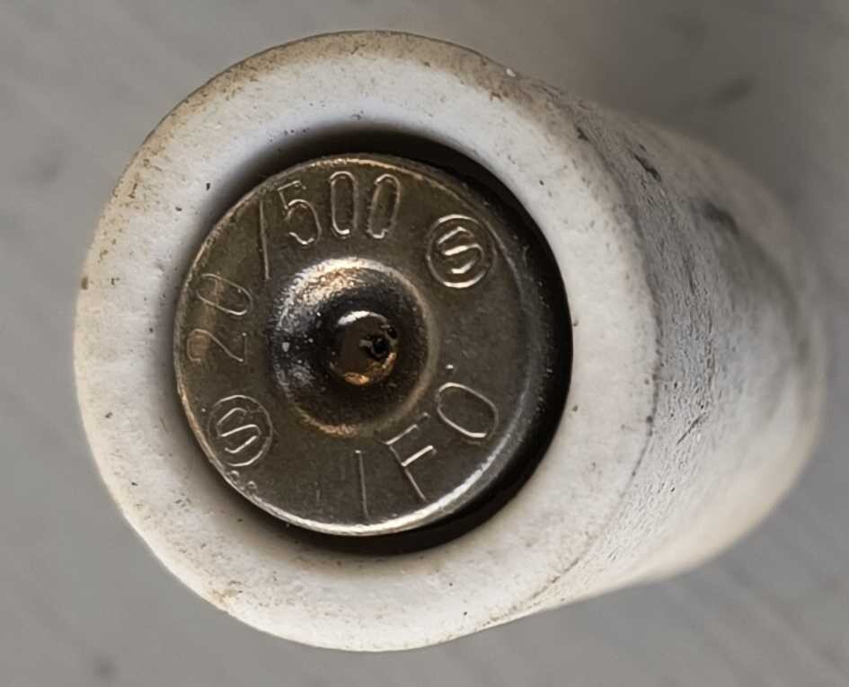

Den här tycker jag var den mest speciella
Gammal vit porslinssäkring av typen D2 med metalltopp, av märket IFÖ, 20A, del av en samling med olika utseende och utföranden genom åren.
Har aldrig sett detta utförande tidigare, såvitt jag minns.
Det är i alla fall en IFÖ, 20A
Gammal porslinssäkring, D2 propp med mässingsdetaljer, märkt "20/500" och "IFÖ". Visar variation i design och utförande.

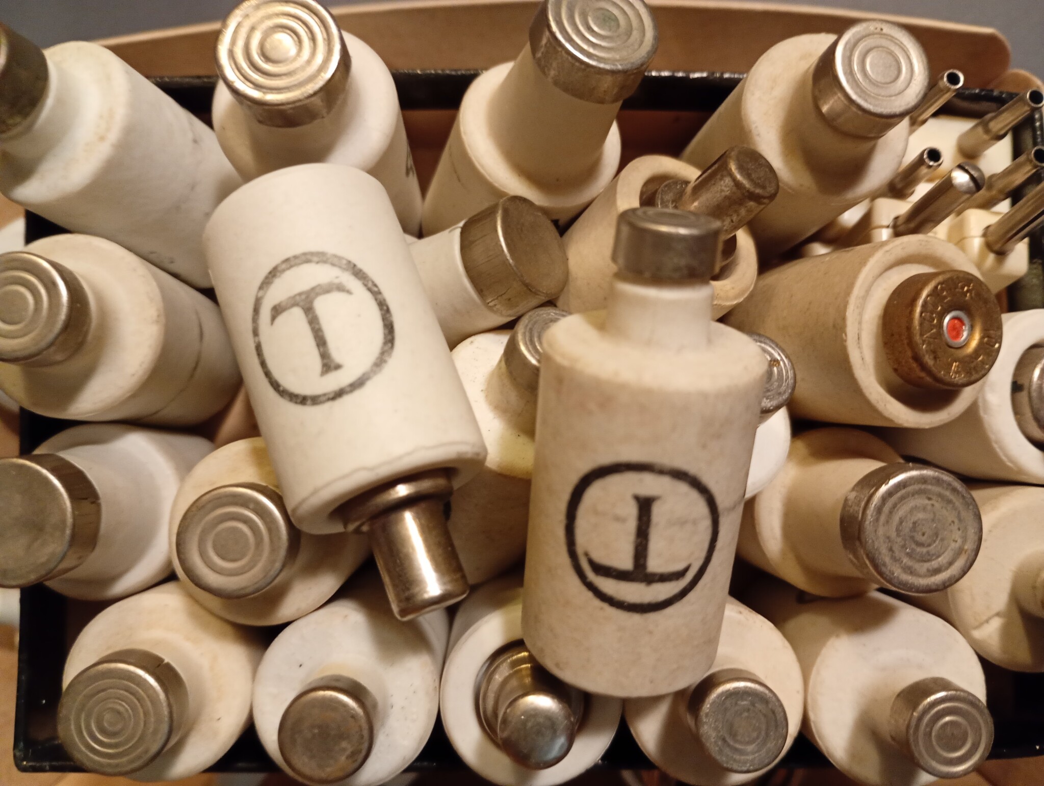

Och de riktigt gamla tröga är märkta med ett T i en ring. Verkar hålla för 1,5 gånger märkströmmen i uppåt en timme. Skulle tro de är från femtiotalet. Många av dina är väl snäppet nyare.
  • Gamla porslinssäkringar med metalltopp i en låda, några märkta med ett T i en ring.
