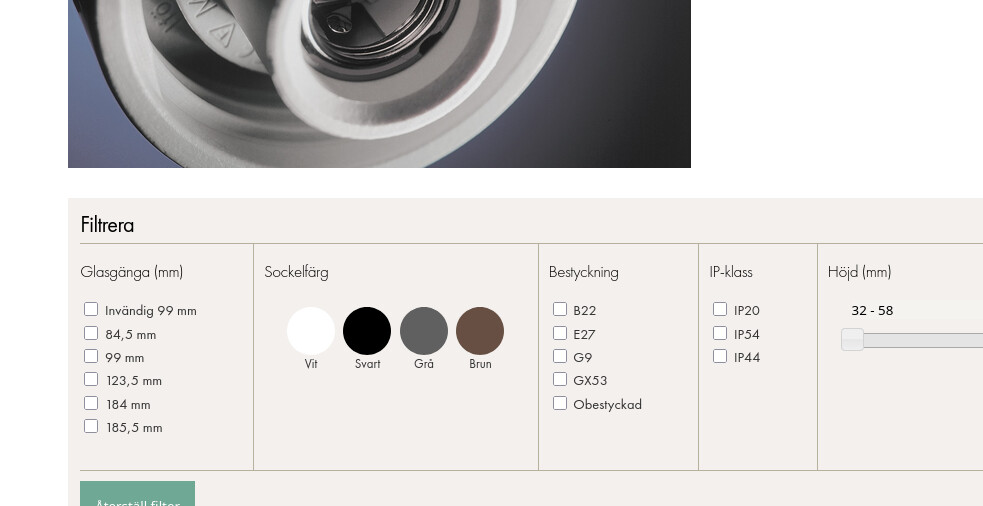

Finns tydligen:
https://ifoelectric.com/produkter/socklar/
Sist jag dåg den sockeln var på en julgransbelysning på stora granen på torget.A Anders_Nilsson skrev:

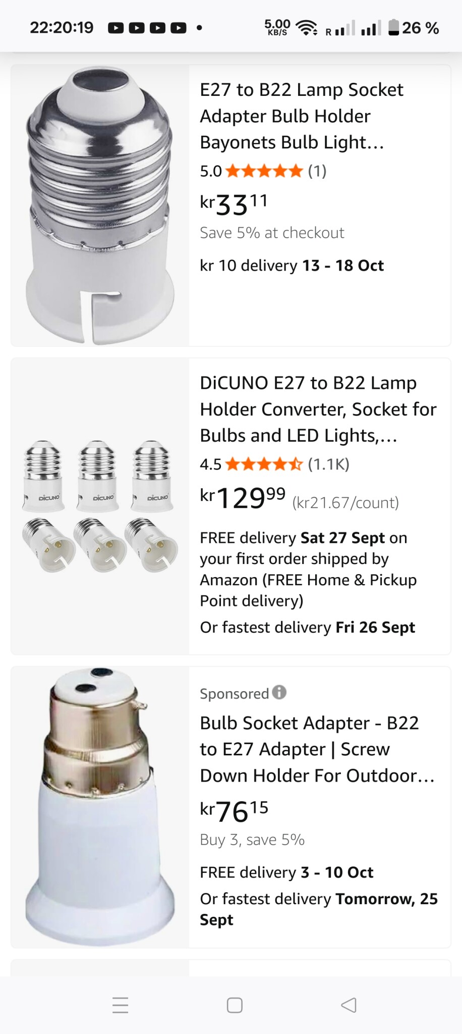

Hände i för sig när jag var rätt så ung. Men teknikintresserad speciellt att knäcka skydd så konverterade jag i min ungdom några Bajonett lampor till Edison. Man tog E27 från nån paijad glödis och lödde på b22 sockeln 😂
Inte så elsäkert kanske men fungerade gjorde det. 😎
Fast idag finns det ju betydligt enklare metoder (men som bygger på samma princip). Dock även säkrare.
Intressant dock att vissa länder har Bajonett som standard. Undra om man i dessa länder har E27 lampor i julgranar och andra allmänna lampor? 😁
Egentligen hade det ju varit mer logiskt att olika voltsystem hade haft olika fattningar. Men även USA kör E standarden. Där finns dock nån E12 standard som ej finns i Europa. Istället för E14 är det E12.
Detsamma gäller Thailand. Fick en nattlampa av en släkting samma volt som vi har men när glödlampan paijade så fanns inga glödisar att köpa.
Hittade dock en adapter men var riktigt svårt att hitta då de flesta adapters var tvärtom E14 till E12.

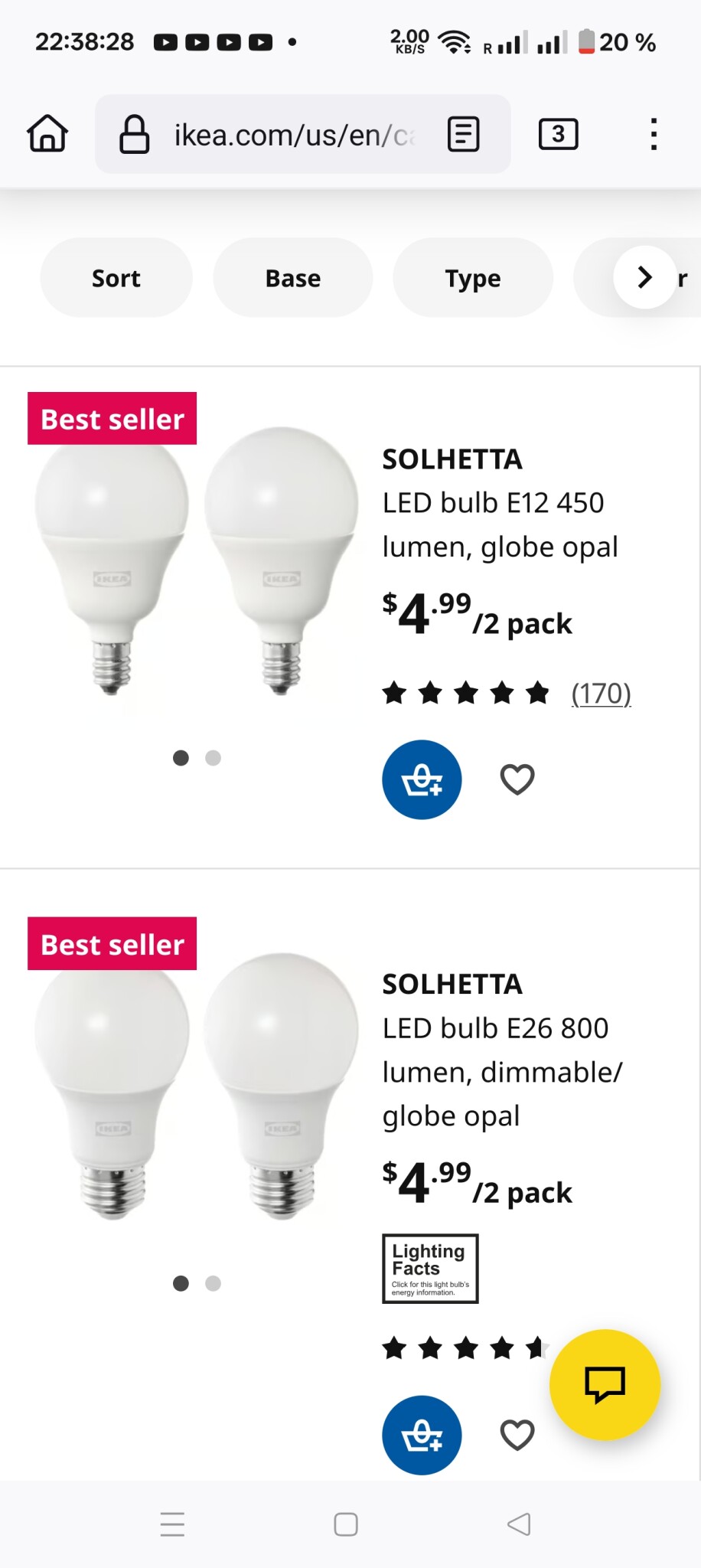

Nu är vi kanske lite ur ämnet men nu lärde jag mig att i USA finns inte E27 utan det är också lite mindre E26 😮
Engelsmännen verkar köra allt möjligt Bajonett som Edison 😮
https://www.ikea.com/gb/en/search/?q=light bulb

Och som alltid när amerikaner är inblandade är det inte så enkelt. E26 och E27 har i princip samma gänga trots indikation om en millimeters skillnad, E26 är möjligen den grövre av dem...
Men socklar med E27 gängan är någon mm djupare och har ett större isolationsavstånd mellan polerna.
https://www.waveformlighting.com/home-residential/e26-vs-e27-bulbs-are-they-interchangeable
