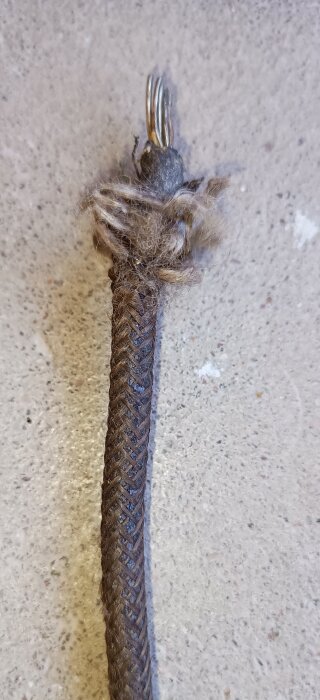

Har nu nya kablar bakom mätartavlan med tog en närmare titt på de utbytta och förvånades över att de fortfarande var i hyfsat skick (med hänsyn taget till att de är åttio år gamla). Ledaren är isolerad med tjärade tygremsor och sedan tjärimpregnerad textil.
  • Åldrad isolerad kabel med tjärimpregnerad textil, visar ledningens skick efter 80 år, på betongbakgrund.
Jag hade liknande inkopplade till en taklampa till för tre år sedan. Se lite bilder i inlägg #398 i den här tråden.
