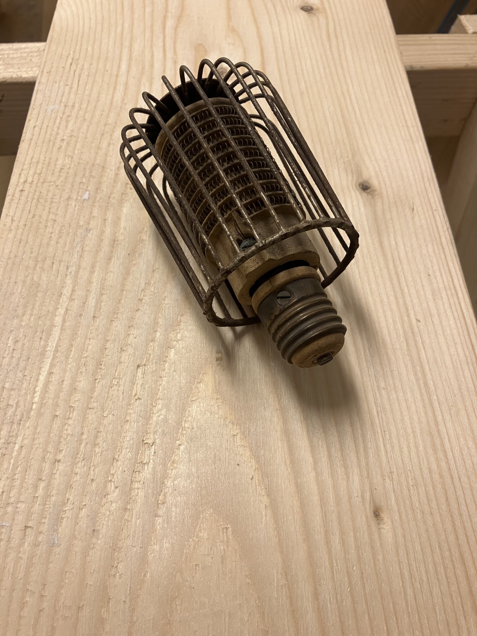

Jag har hittat ett värmeelement med E27 sockel. 220 volt 500 watt står det. Äldre värmeelement med E27-sockel, 220 volt och 500 watt, liggandes på en träyta.
Värmeelement med E27-sockel i metallbur, liggande på ett träbord. 220V, 500W.

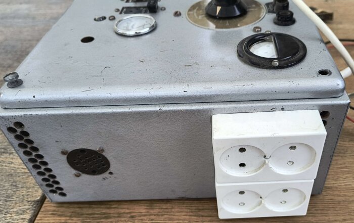

Nu tänkte jag att vi kör lite gissningslek.
Denna rev jag bort från "hobbyrummet" i en BRF som byggdes på 50-talet, så detta är väl troligast inte äldre än så.
Men nu får vi gissa vad det är tänkt till, vad användes grunkan till.
En gammal elektrisk apparat med mätarmetrar, ratt och uttag, troligen från 1950-talet, placerad på ett trägolv.
Gammal elektrisk apparat med olika reglage, kablar och urkopplat elskåp, gissas ha använts i hobbyrum från 1950-talet.
Gammal elektronisk apparat med rattar, mätare och sladdar, troligen använd för okänd funktion i ett 50-tals hobbyrum.
Gammal elektrisk apparat med mätare och uttag, borttagen från ett hobbyrum i en BRF från 50-talet, visas på ett bord.
En gammal elektrisk apparat med blå ledningar och en stor kopparlindad komponent i ett metallhölje, sannolikt från 1950-talet.
Mikael_L
Säg till ifall ni vill ha något inzoomat.
Och vill någon ha detta till skänks så har ni ett öppet fönster till åtminstone nästa vecka.

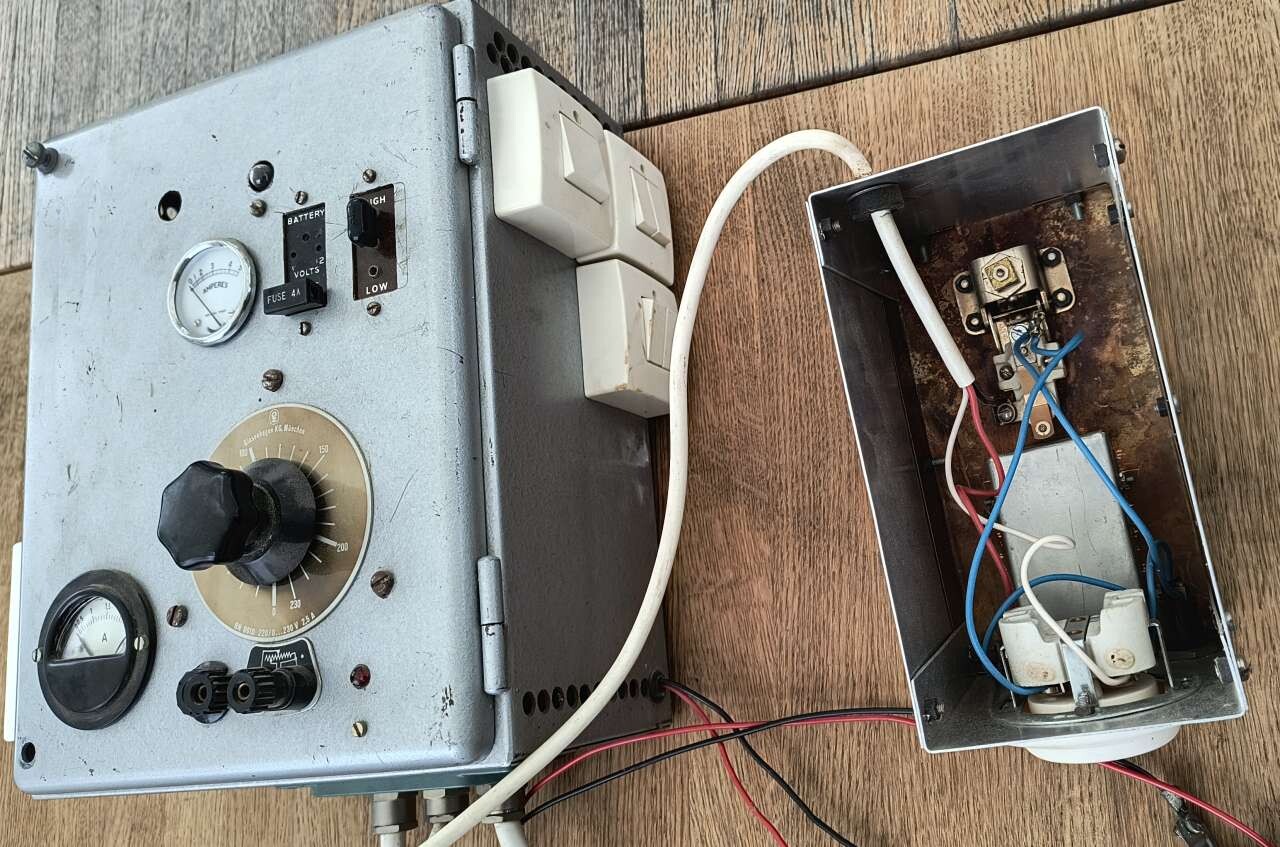

tommib
Spänningsreglering för lödkolv, mod. grövre?
Hastighetskontroll för något?

Då det inringade är troligen en bimetalltermostat och ett halvt kopparrör lött mot kopparplåt ...
Två bilder av en elektronisk enhet med inringade komponenter, möjligen bimetalltermostat och kopparrör, troligen relaterade till en hembränningsapparat.
sååå kontrar jag med att det är något som sköter en hembränningsapparat ... ;)
Staffan_V och 4 till
Vridtrafon är ju på 2,5 A, så ett liten värmepatron och ett smalt kolonnrör i så fall. 🤓
Dowser4711 och 1 till
Om det är 50-tal kanske det är nån form av jäsningsanordning? Dvs lägre temp längre tid? Jag är inte helt insatt i fruktviner och likörer och sånt där krafs som man höll på med förr, dock så det är en killgissning...

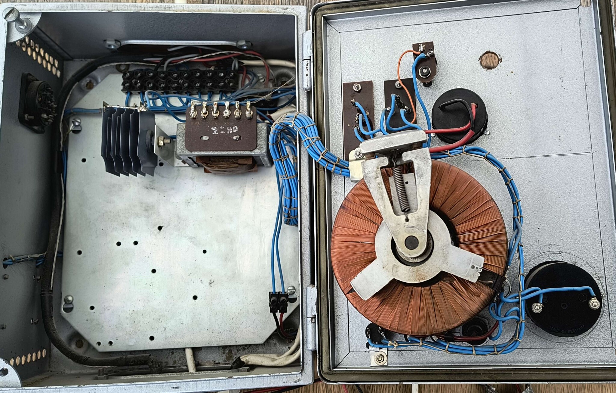

Jag tycker hela grunkan är svår att förstå sig på, det är inte ens säkert att den är till ett enda bruk.
Jag tycker den verkar innehålla en batteriladdare för valbart 6 och 12V batterier, dvs bilbatterier tänker jag.
Sen en vridtrafo som ger 0-230VAC från 220VAC.
Sen en konstig termostat-grunka i en egen låda.
Och såååå många strömbrytare, totalt 5 st vippor ... 😳
tommib
Och ett spännande flerpoligt kontaktdon uppe till vänster, som inte ser ut att vara anslutet till något.
Vad är grejen bredvid den lilla trafon inne i lådan? Något slags effektmotstånd?
Det är en likriktare.
tommib
Det är en selenlikriktare.
En med moderna mått mätt rätt dålig likriktare. Spänningsfallet ökar med stigande ålder och tillslut släpper de ut röken med en hemsk odör.
