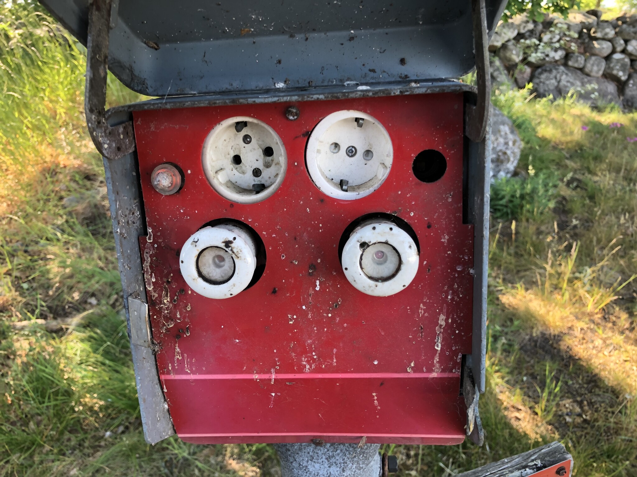

Jag tror, jag är nästan säker, på att detta beror på det totala förbudet mot vägguttag i badrum på den tiden.
Men om en tillverkare kunde lova dubbelisolerat utförande, så värkte man fram denna lösning.
edit:
Jag har också en bild på ett sånt där uttag, en bild tagen från svärmors förra boende.
Om jag lagt upp bilden på detta forum eller på fluxio minns jag inte.
edit:

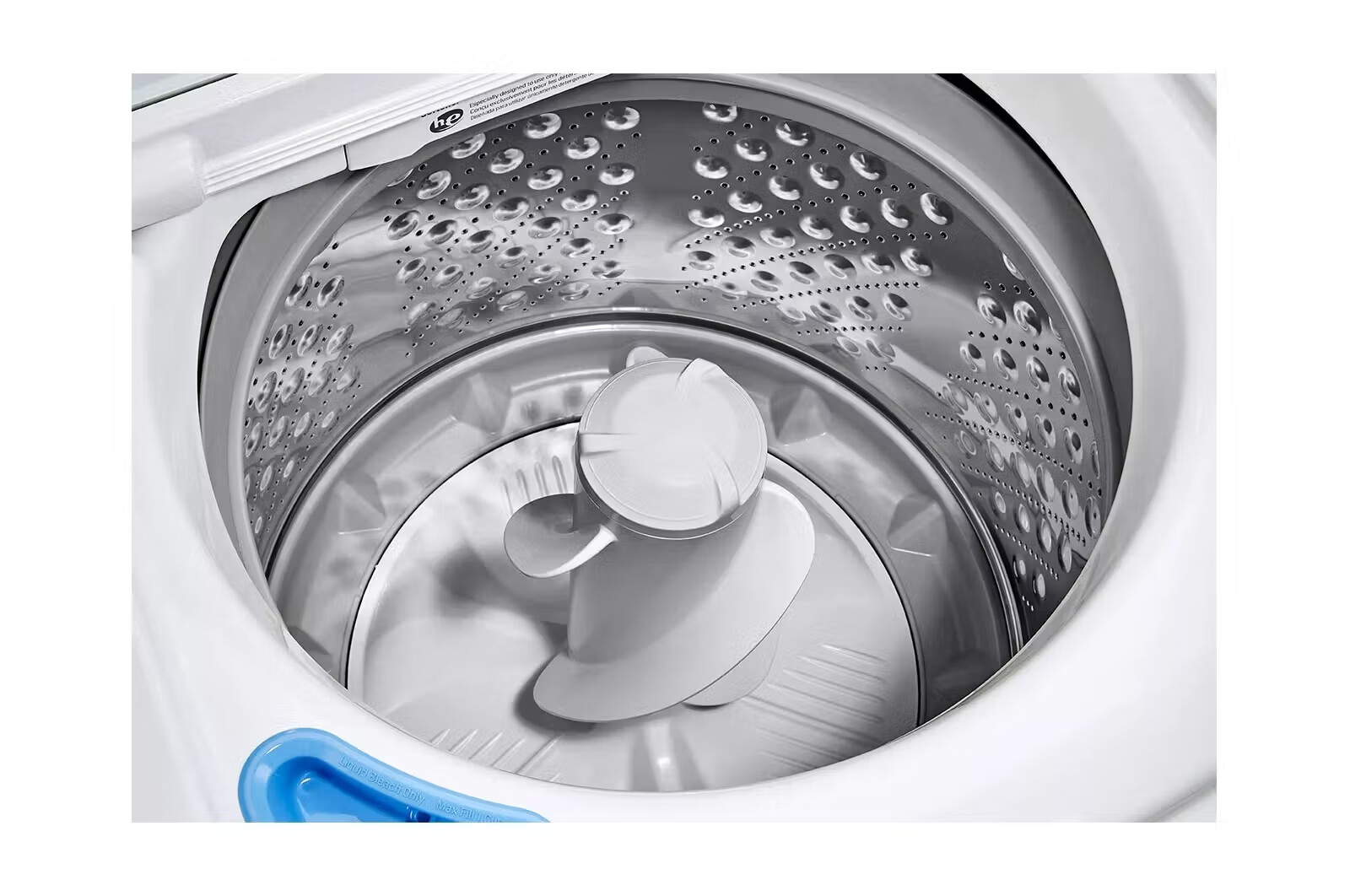

Och vad gäller tvättmaskiner så är som bekant amerikanska tvättmaskiner fortfarande utrustade med "agitator" (pulsator):
Och de är inte mycket utvecklade från modellen i artikeln ovan. De värmer fortfarande inte vattnet utan ansluts till varm- och kall-vatten ledningen. De tre inställningarna för temperatur är typiskt bara kallvatten, hälften/hälften varmt och kallt, och bara varmvatten. Så man kan aldrig tvätta i 60C. Man får nöja sig med motsvarande 40C i de flesta fall.
De har dock integrerat centrifugen i samma trumma som tvätten, så där har man iaf fallit framåt.
Min släkting som arbetat för en stor tvättmedelstillverkare säger dock att "agiteringen" dock skall tvätta mycket bättre än våra roterande trummor, och tvättiderna är också mycket kortare. Tjugo minuter eller så vill jag minnas.
