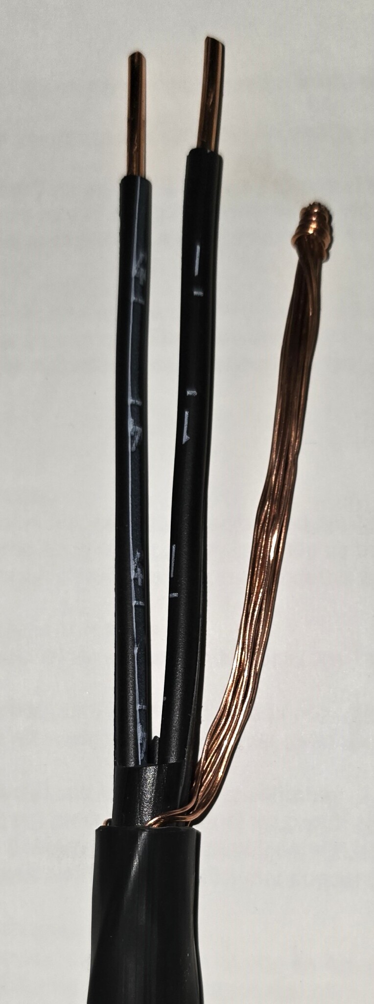

S Stefan.o skrev:
Helt apropå arkeologi inom elområdet så har jag en liten fråga då jag är nyfiken.
Ska byta ut en strömbrytare för lyset ute i den fd ladugården och såg att kabeln till befintlig brytare måste vara rent jättegammal.
Det är vad som verkar vara en riktigt gammal föregångare till EKLK. Kabeln har ett ganska mjukt plasthölje och två massiva kopparledare som inte är färgmärkta, samt en flertrådig bi-/hjälpledare (eller vad det nu kallas) som är lindad med gulgrön tejp. Förutom detta är kabeln blymantlad under den vita yttre plastisoleringen.
Det är definitivt ingen kulo, iallafall ingen dylik av någon variant jag sett.
Någon som vet vad dessa kablar kunde ha hetat, samt eventuell årsmodell?
Grannen / släktingen i byn som varit elektriker i många år trodde den som yngst var från tidigt 60-tal.
Mvh
I min katalog från ASEA-Skandia benämns denna EKKL. Katalogen är från 1968. Är tillverkaren präglad på yttermantel?

Bra fråga om präglingen, kommer inte ihåg faktiskt. Kabeln sitter i vår ladugård i släktgården, men ska kolla i helgen då vi ska dit.
De två ledarna är båda isolerade med svart isolering, om det kan vara någon ledtråd?!

Kabel av liknande konstruktion fanns/finns i ladugården hos mina föräldrar. Den är installerad 1955, dock är ledarna färgmärkta i de kablarna. Men det kan ju vara en fråga om olika fabrikat.
Kan kika i mina böcker från 50-talet om det omnämns något om kabeltyper som var aktuella då.
Mikael_L
EKKL fanns troligen under 50 och 60-talet, vare sig före eller efter.
EKKL ersatte vissa kabeltyper i GB-systemet, och den blev sen i sin tur ersatt av EKLK.
Och troligen skedde dessa skiften ganska nära 1950 och 1970.

Jag kom på att det även funnits en EDKL, föregångare till EKKL.
Den kom i slutet av 40-talet, så EKKL kanske kom lite senare då.

Det intervallet du valt speglar helt när EKKL dominerade. Och det verkar ju vara sån kabel TS har.
EkK började blanda sig i leken från mitten 60-tal också så den överlappade ju vissa användningar där EKKL varit ensam tidigare.

Enda skillnaden där är gummiisolerade ledare. Det låg väl närmre till att börja förändringarna i yttre höljet på kabeln till PVC.
