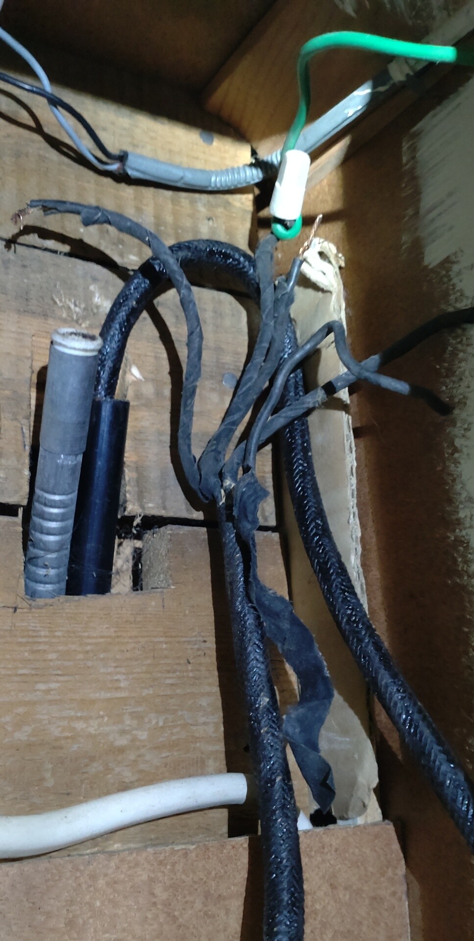

En stilstudie i olika material och epoker.
Först hittar vi två rör, det till vänster är ett Bergman-rör (system Bergmann, ursprungligen tyskt, kallades också ofta B-rör).
I änden sitter också en skarvmuff och sen en porslinskragning för skydd av ledare (denna var kanske i plast, ett ytterst nytt och modernt material på denna tiden), porslinskragningen är det faktiskt inte så väldigt ofta man ser, det verkar vara någon som skiljde de noggranna från slarvpellarna på den tiden.
Till höger har vi ett pansarrör (jag kallar det bara så, trots att jag vet att det fanns lite olika typer, men jag kan inte dessa, eller ser skillnaden)
Ur pansarröret kommer det en RVIR-kabel, 5 ledare, 2,5 mm2, denna matade den gamla svarta SEF-centralen som satt här förut. detta var den sista OVIR/RVIR som fanns i detta huset, nu har jag under typ 8 års tid bytt ut all gammal OVIR, EDIL och andra gamla ledare och kablar som är ruttna.
Sen sitter det en liten bit grön FK med porslinstorix (jag vet inte vad dessa hette (Conex?), denna FK kan vara det modernaste på bilden.
Uppe till höger syns lite gammal dödskulo, 2-ledare. Men det är modernare PVC-isolerade ledare i den, så den är inte riktig dödskulo, trots sin metallmantel, så den fick sitta kvar (för att den var nästan omöjlig att byta)
Längst ner i bild hittar vi en av de allra första EKK-kablarna, även kallad "plastkulo" av gnistjägarna på den tiden.
RVIR-ledningen var nogsamt isolerad med isoleringstape av den noggranne installatören där den var uppskalad, så därför var den i förvånansvärt gott skick, gummit var inte stenhårt och blev pulver när jag rörde i det.

Ja porslinskragen var ny för mig iaf. Den har jag aldrig sett. Har väl bara stött på anläggningar gjorda av klåpare då.
Conex är helt rätt, dom passade exakt i femtons rör. Och i mina trakter användes porslinsringen nästan till 100%.Mikael_L skrev:
