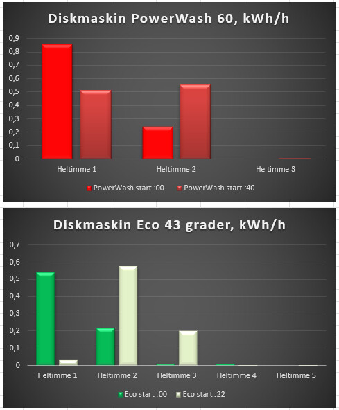

P Pin skrev:
Ger ens tvätt och diskmaskinen någon markant effekttopp? De drar ca en kWh och tar fyra timmar på sig.
Har mätt lite på Mielen. Eftersom vi använder PowerWash mest så är start x:40 optimalt ur effektavgiftsperspektiv (om effektavgiften mäts på heltimmar). Programmet tar strax under 90 minuter.
4-timmarsprogrammet Eco är svårare att hitta rätt med, har bara testat 2 ggr än. Skall testa med starttid x:10 nästa gång.
Diagram som visar energiförbrukning (kWh/h) för diskmaskinprogram PowerWash och Eco vid olika starttider och heltimmar.

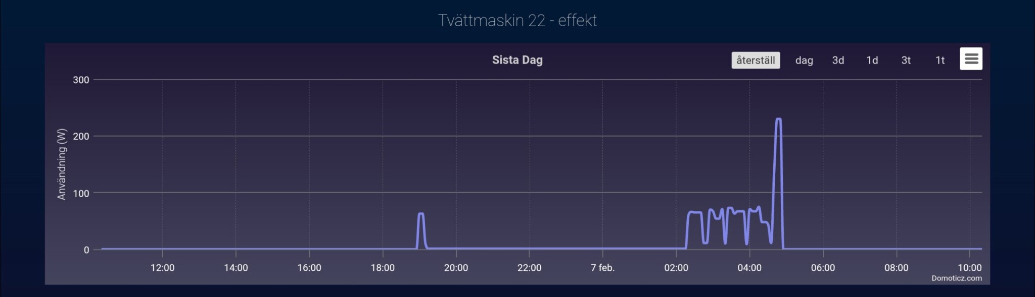

Min tvättmaskin på standardprogrammet:
Effektförbrukningsgraf för tvättmaskin under en dag, visar toppar runt kl 18 och 04, med max 300 W. Från Domoticz.

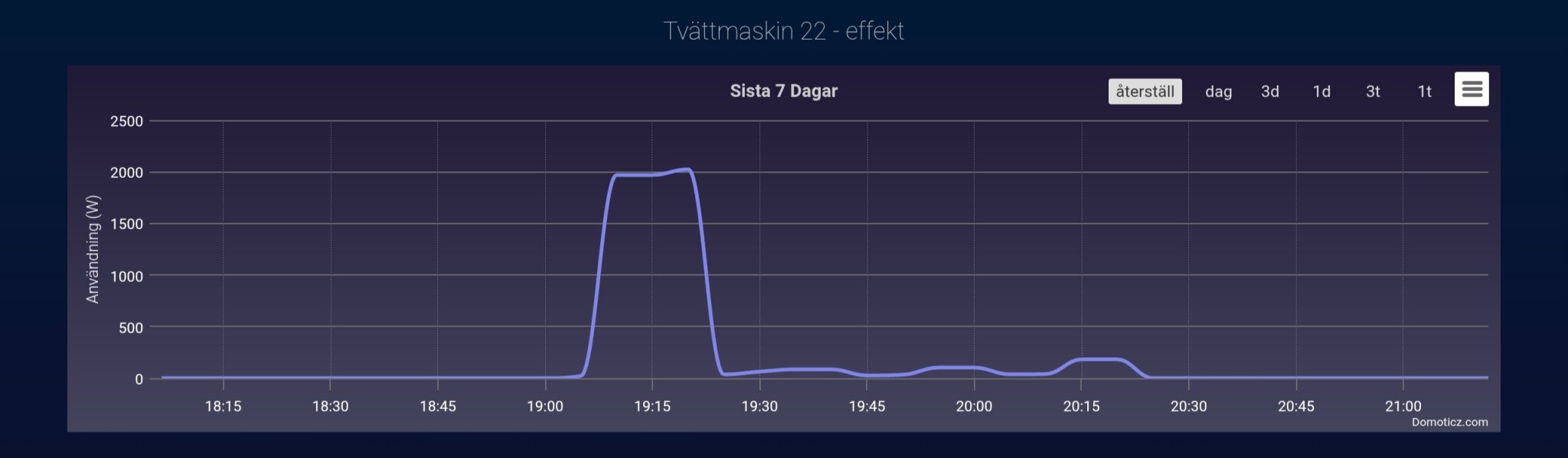

Och snabbprogrammet:
Effektgraf för tvättmaskin, visar användning i watt över tid från 18:15 till 21:00 där effekten ökar kraftigt mellan cirka 18:30 och 19:15.

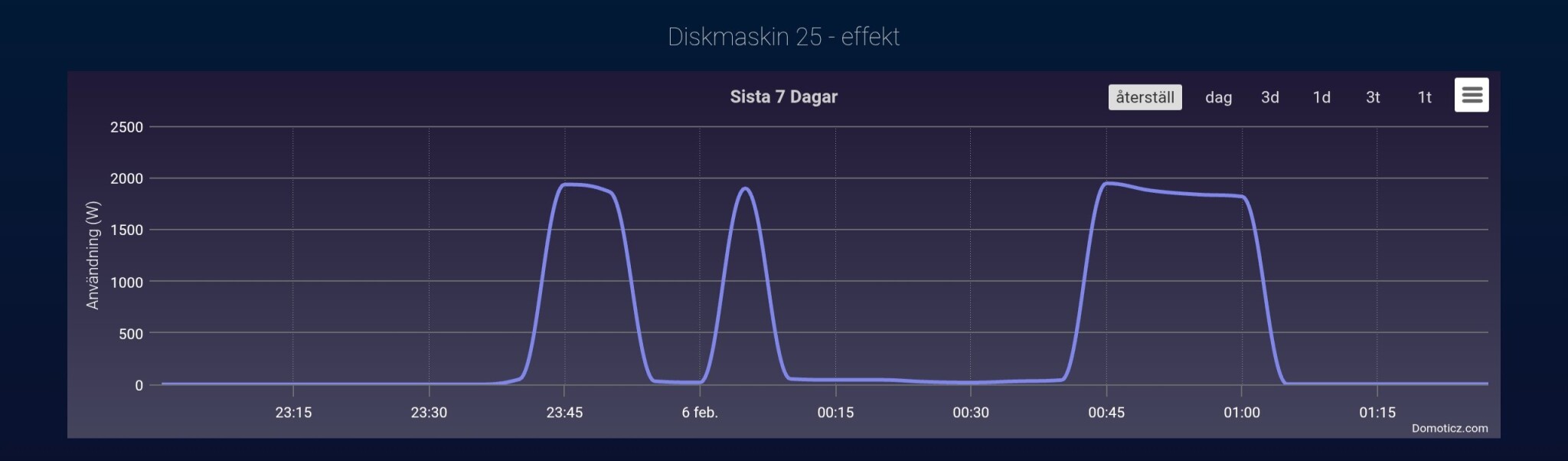

Diskmaskinen:
Graf över diskmaskinens effektanvändning de senaste 7 dagarna, visar toppar vid 23:30 och 00:45, och förbrukning i watt över tid.
Det är ju inga större energimängder som hamnar på en timme. Så undviker man bara topparna under timmen man lagar middag så är dessa inget problem.
Pin och 1 till
