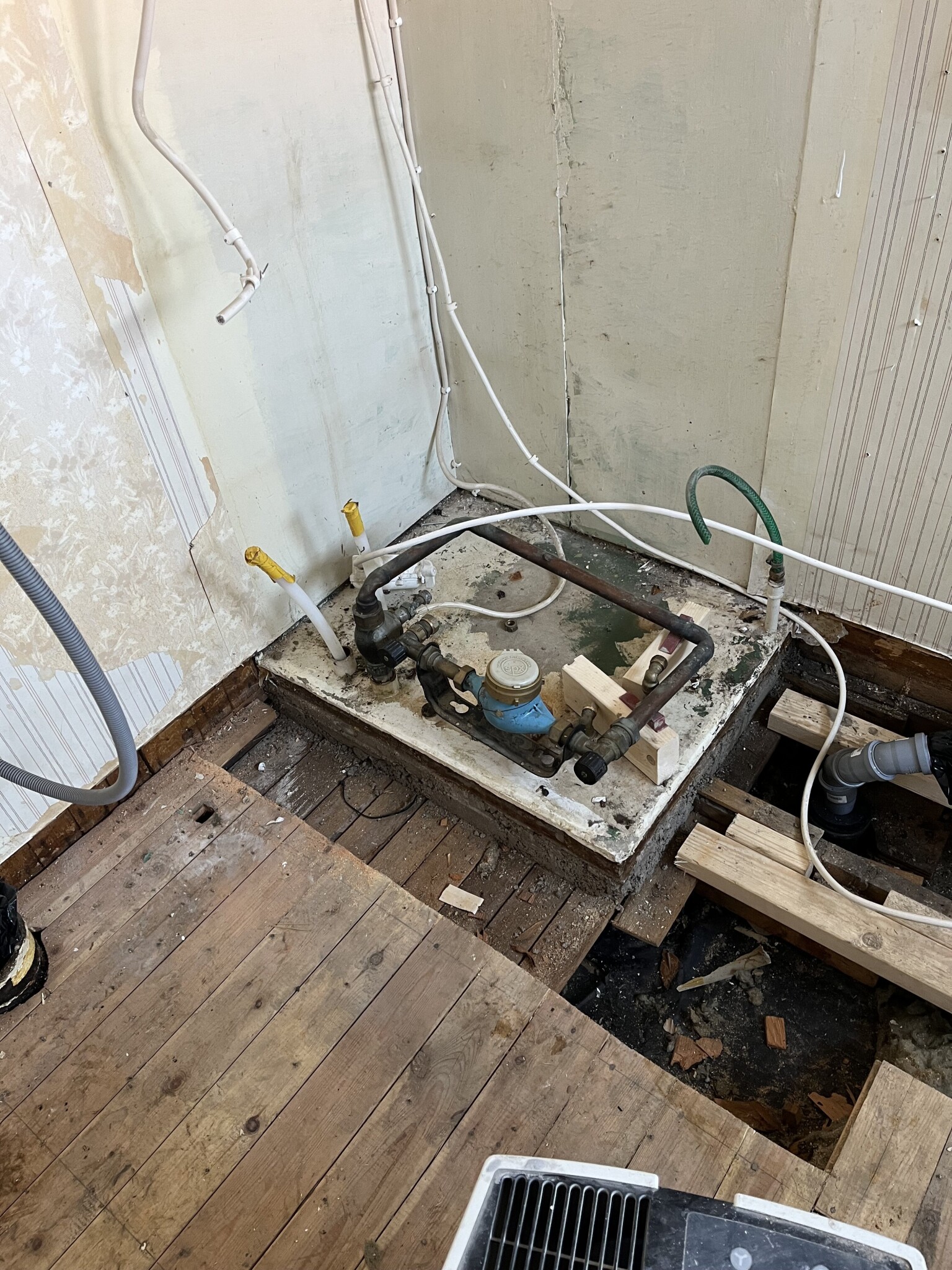

Nja, besiktningsmän brukar vara noga med att påtala allt som avviker från dagens branschregler, t.ex. rör som kommer upp genom badrumsgolv fast det var tillåtet när det gjordes, allt för att man ska förstå att det är en riskkonstruktion.D Daniel 109 skrev:
Som jag uppfattar det hela så är det säljaren som har köpt besiktningen, eventuellt har köparen (TS) köpt in sig på säljarens besiktning.BirgitS skrev:
Jag har inte sett att det i tråden har varit uppe att en besiktningsman har ett ansvar under 2 år att besiktningen är rätt utförd. I det här fallet kanske man kan hävda att besiktningsmannen borde ha tagit upp i protokollet att tätskikt saknas under VVB. I så fall ska TS reklamera besiktningen till besiktningsföretaget.
Kunde man se från krypgrunden att det var en vattenskada?

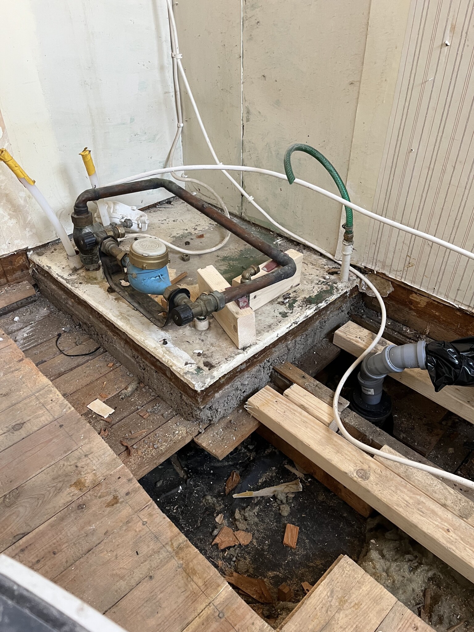

Det där ser väl inte så farligt ut, eller är allt skadat material borta nu?

Har du köpt av ett dödsbo finns det med stor sannolikhet en friskrivningsklausul i köpekontraktet?C casav skrev:Hej! Vi köpte nyligen ett hus där protokollet såg helt okej ut och vi pratade med besiktningsmannen ”inga större fel, lite gamla ytskikt och en rostig brunn men inget oväntat eftersom huset är byggt 1960”. Vi påbörjade renovering innan vi flyttade in och firman upptäcker det ena felet efter det andra under dessa gamla ytskikt.
Det största problemet: VVB har läckt och orsakat rötskador i hela tvättstugan vilket hantverkaren tyckte var ett klockrent dolt fel. Jag gjorde en anmälan om det enligt konstens alla regler (hoppas jag) men får avslag eftersom dolda fel-försäkringen avskrivit sig ansvar för alla vatteninstallationer. Nu till min fråga, vad kan jag göra nu? Det fanns ju noll möjlighet att vi skulle upptäckt detta om de inte tagit ut VVB för att göra om ytskikten. Finns det någon annan instans vi kan vända oss till, för det är ju ett dolt fel, även om försäkringsbolaget avskrivit sig sådant ansvar?
