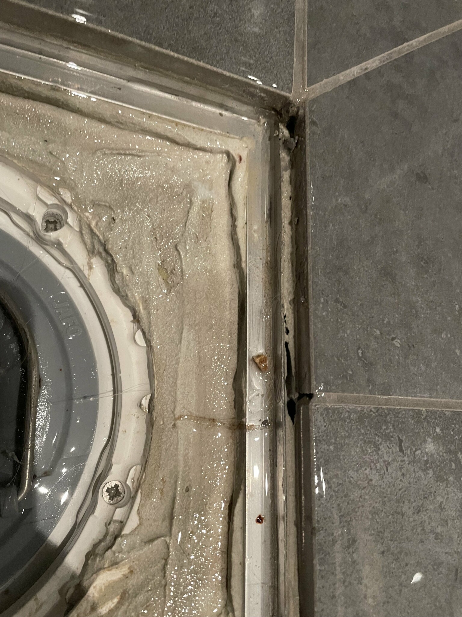

Vi har precis fått badrummet renoverat o då valt att sätta in en dold golvbrunn i duschen. Det blev en Tenfors Drain.
Vid första dusch idag såg jag dessa små ”håligheter” vid kanterna. Är det något att påpeka/åtgärda eller är det OK?

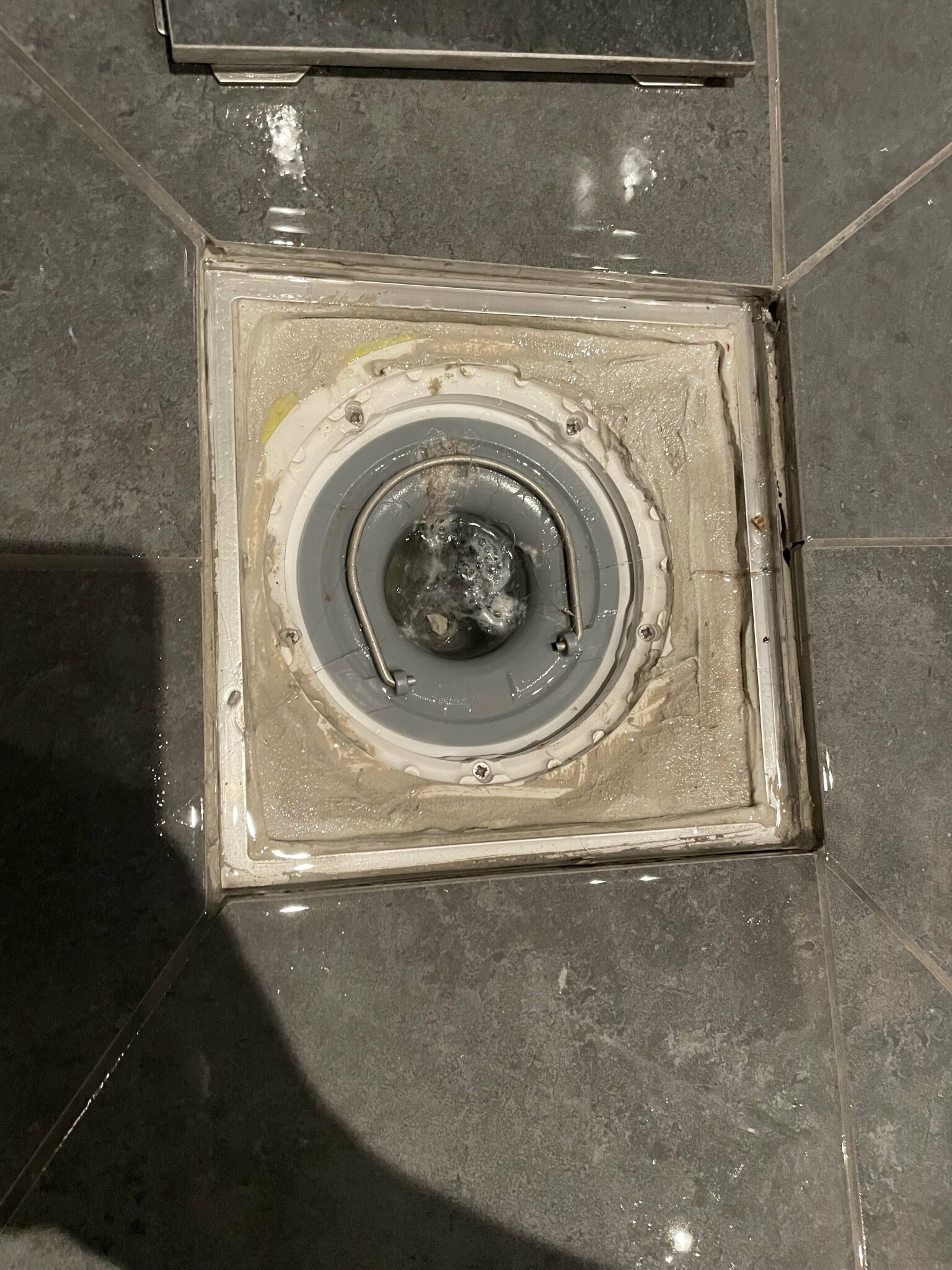

Undrar också om det är ”ok” att tätskiktsduken är blottad vid golvbrunnen? Gul duk i övre vänstra hörnet vid vita ringen.

Tätskiktet ligger under klinkers. Själva plattorna och fogarna är aldrig täta. Vatten kommer att hamna under plattorna och ta sig till brunnen. Så detta är inget problem ur täthetssynpunkt.
Jag är osäker på om detta möjligen är lite klantigt av plattsättaren att inte ha full täckning där.
