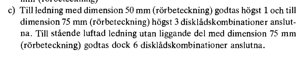

Jag råkade också gräva fram Svensk byggnorm 1980 (SBN 80) som fortfarande ofta används för att dimensionera spillvattenledningar i Sverige trots att denna gamla byggnorm inte ens längre är refererad i BBR (som i sin tur fasas ut nu från juli).
Och här står faktiskt att 50 mm är OK för diskho. Men bara en diskho (eller formellt "disklådskombinationer", det är väl ofta två hoar per tappställe). Har man två eller tre diskhoar ska det enligt denna gamla byggnorm vara 75 mm. Kanske inte så vanligt i ett hem att ha mer än en om man inte har köksö med en andra ho och kökskran?
s 436
https://www.boverket.se/contentassets/c4c3f9ae57294ae889bfaf710b08b125/sbn-1980-utg-1.pdf
Ska TS ha en diskho verkar 50 mm vara OK enligt denna standard.
