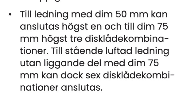

Jag tror inte det finns någon sådan regel, jag har letat och letat. Och dessutom skulle en sådan regel motsäga SBN1980, alltså den traditionella svenska byggnormen som fortfarande används när spillvatteninstallationer dimensioneras.
Ta t ex Uponor som är den största (?) aktören på svenska avloppsledningsmarknaden. Företaget uppger att det går bra med 50 mm ledning från en disklådekombination i sin VVS Handboken (edition 5.2) – Inomhusavlopp (s. 677):
Notera att det är samma regel/text som i SBN1980.
Notera också hur de återger tabeller från gamla SBN1980 på s 679 som beskriver användningen av upp till 10 m långa 50 mm-ledningar med upp till 2 m fallhöjd med normflödena 0,9 respektive 1,2 l/s. Normflödet för en diskbänk är 0,6 l/s och tar man hänsyn till BBRs krav på 150% så hamnar vi alltså på ett dimensionerat flöde på 0,9 l/s. Vi kan alltså enligt standarden använda 50 mm rör max 10 m med max 2 m fallhöjd. D v s det fungerar bra i nästan alla kök som anslutningsledning.

Jag bor i en bostadsrätt och håller på att renovera mitt kök. I samband med detta ville jag ändra anslutningen för avloppet. Ursprungligen gick det ett gammalt rör på cirka 70 mm genom väggen, men jag har dragit om det till ett modernt 50 mm-rör. Det nya röret har korrekt fall och är utfört på ett fackmannamässigt sätt.
Anledningen till ändringen är att det annars inte skulle få plats bakom min nya diskmaskin – det finns även utanpåliggande vattenrör bakom som gör att det gamla 70 mm-röret tog för mycket plats. Med 50 mm-röret fungerar installationen och allt ligger snyggt och prydligt.
Styrelsen i föreningen menar att denna ändring är otillåten och kräver att jag återställer till original. Jag menar att det inte påverkar stammarna, utan enbart det rör som går inne i min egen vägg, och att den nya lösningen följer standard för moderna kök. Styrelsen har skickat en rättelseanmaning, men jag vill att Hyresnämnden prövar frågan innan jag eventuellt återställer.

Du missar att normflödet är 1,2 (0,6 för diskbänken + 0,6 för diskmaskinen) och med 150% så blir detta 1,8. Alltså behövs en 75-ledning.Claes Sörmland skrev:

Bra poäng! (Missade den för den stod ej under "diskmaskin" utan under "hushållsdiskmaskin" som jag ej såg, så jag trodde att för vanliga diskmaskiner ingick i diskbänkens normflöde. Men så verkar det ju inte vara.)S skalman76 skrev:
Det är det första i tråden som ger sakstöd för styrelsens ståndpunkt! 171 inlägg för det... vi måste skärpa oss.
TS kommer m a o inte att vinna detta i hyresnämnden eftersom 50 mm ledning enbart duger för en diskbänk men inte för en diskbänk och en diskmaskin.

@Max Wikman - det blev en lång tråd före forumets kloka vishet hittade rätt svar. Men som det ser ut nu hittade @skalman76 (inlägg #171) att enligt svensk standard för så borde ditt rör dimensioneras för en diskbänk samt en diskmaskin, d v s ditt normflöde från ditt nya kök blir 1,8 l/s om man räknar in det 150% krav som finns i BBR. Därmed bör ditt kök ha en 75 mm ledning. I grund och botten har därmed styrelsen rätt i sak.
