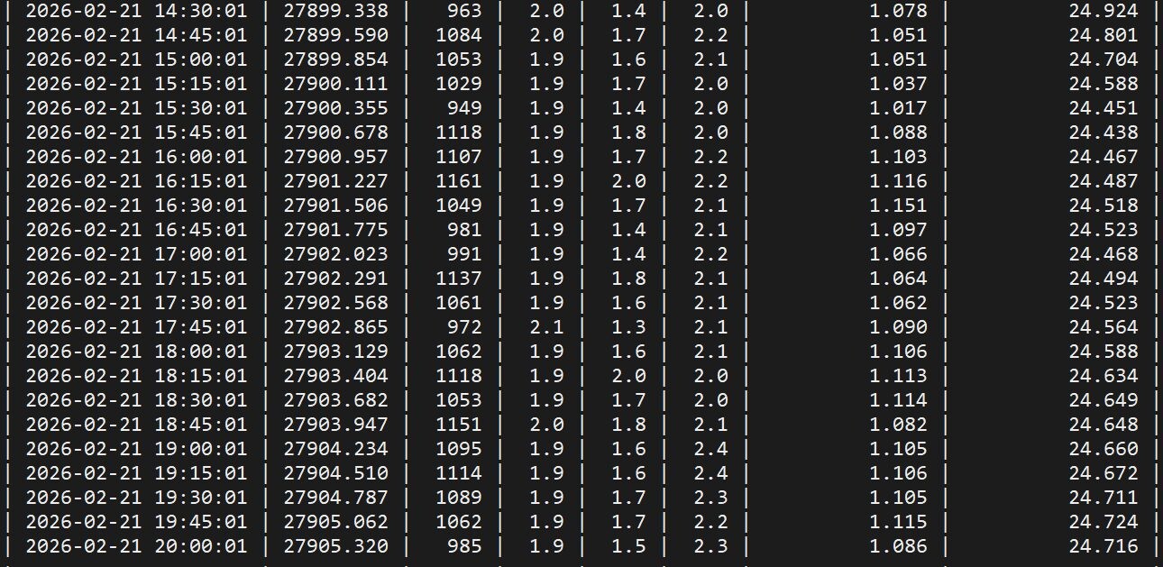

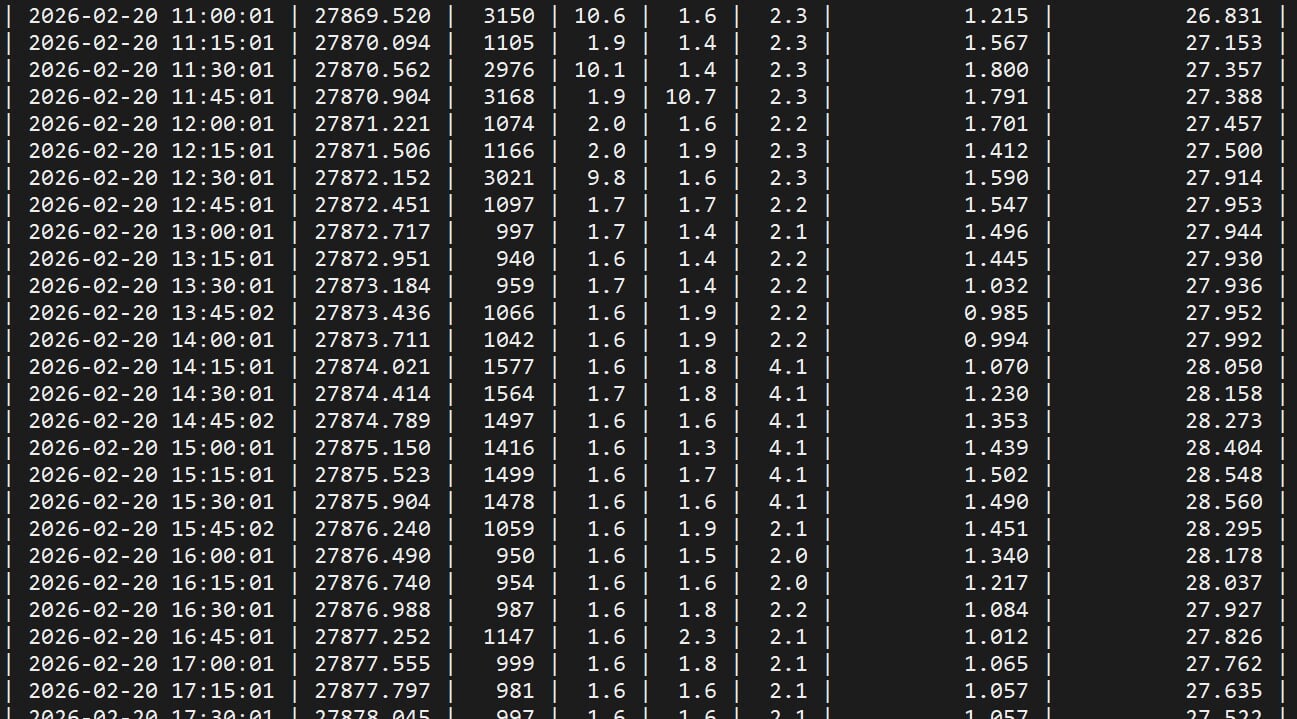

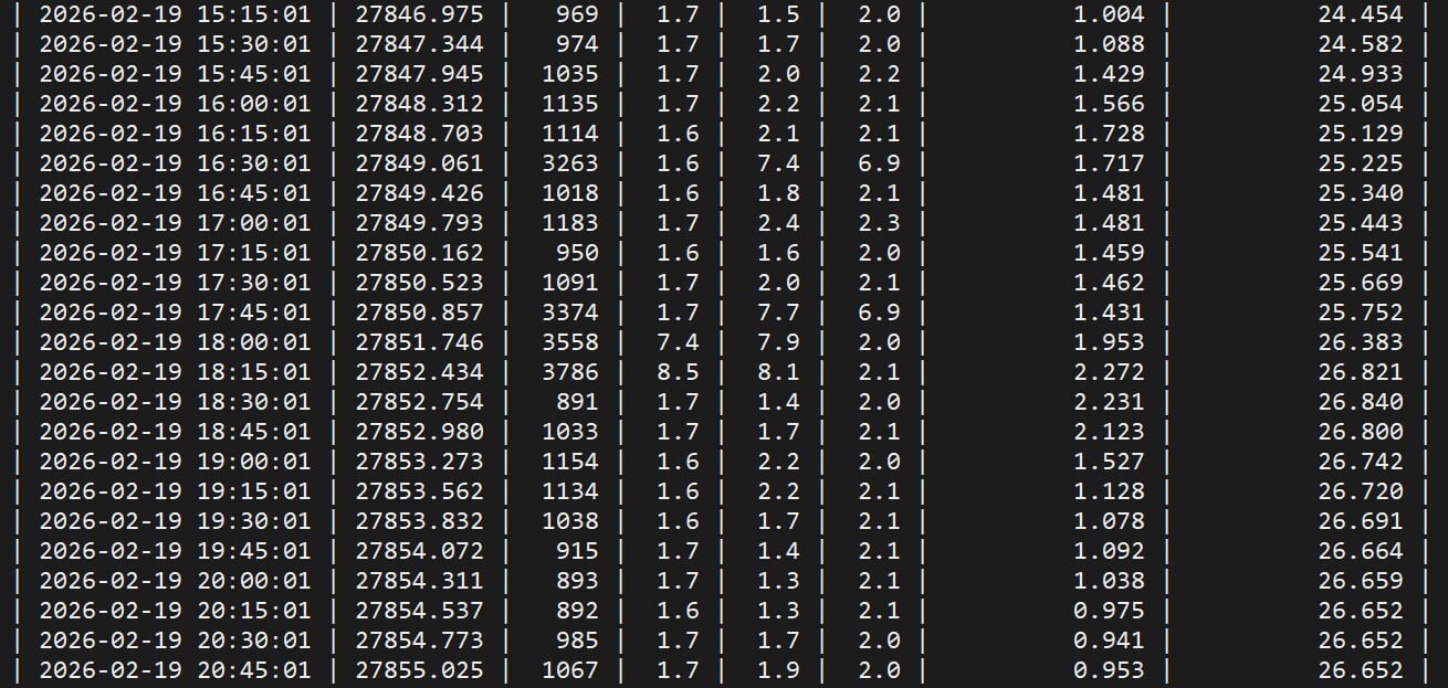

Det är bara låta bli att laga mat (onödigt att laga sånt som inte är sönder).. För ett par dagar sen gjorde jag den helt onödiga tillagningen av fläsklägg.. Första bilden (som namnet beskriver) visar hur min förbrukning brukar se ut (ca 24-25 kWh/dygn, har fjärrvärme så det syns ju inte här)..
Den andra bilden visar effekterna av att jag lagade mat en dag (nej, jag lagar normalt inte maten, äter den i sin naturliga form)..
Kortast möjliga förklaring av databas-skärmdumpen.. Första kolumnen är tidpunkten för mätvärdena.. andra är aktuell mätarställning. Sen följer oviktiga momentanvärden: totalt effektuttag och ström per fas.
De två sista kolumnerna visar det viktiga:
Energiförbrukning den senaste timmen (rullande värde från tidpunkt vid mätning och en timme bakåt)
Energiförbrukning det senaste dygnet (på samma sätt, fast rullande 24h)
Så från mina vanliga 24-25 kWh/dygn till närmare 29..
Nu andra dygnet efter har dygnsvärdet återgått till det normala (3:e bilden)
Bildnamnen visades såklart inte (iallafall inte väl synligt):
Bild 1: el-20260219-innan-matlagning-och-under
Bild 2: el-20260220-påverkan-av-gårdagens-matlagning
Bild 3: el-20260221-påverkan-av-matlagning-för-2-dygn-sen
  • Skärmdump av energiförbrukning, databasvärden över tiden 2026-02-19, visar momentaneffekt och strömdata; användning innan matlagning.
  • Dataövervakningsskärmdump som visar energiförbrukning den 20 februari 2026, inklusive mätarställning och aktuell effekt.
  • Databasskärmdump som visar elkonsumtion och mätvärden för det senaste dygnet, kopplad till matlagningspåverkan.

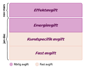

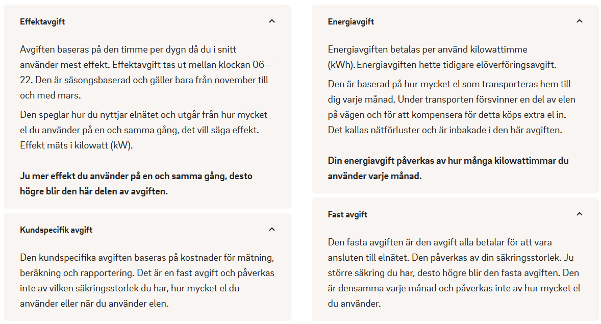

Det här borde bli bra för oss EON-kunder om det blir så. Då behöver inte några ödesdigra timmar under månaden medföra att man åker på hög effektavgift. Mer info i februari har de sagt.
"Effektavgiften kommer att bygga på den timme du använder mest effekt varje dag och tas ut under vintern, men inte på natten, enligt förhandsinformation från bolaget.
Idag kom info om EON's modell. Blir bra med "utsmetad" beräkningsmodell.
Diagram över avgifter: Effektavgift, Energiavgift som rörliga, och Kundspecifik, Fast avgift som fasta, visas över månaderna nov-mar, jan-dec.
Informationsruta som förklarar effekttaxa, energitaxa, kundspecifik taxa och fast avgift för elanvändning med fokus på kilowatt och säkringsstorlek.
Text om EON:s modell och hur kostnaden kan hållas nere genom att sprida effektanvändning.
