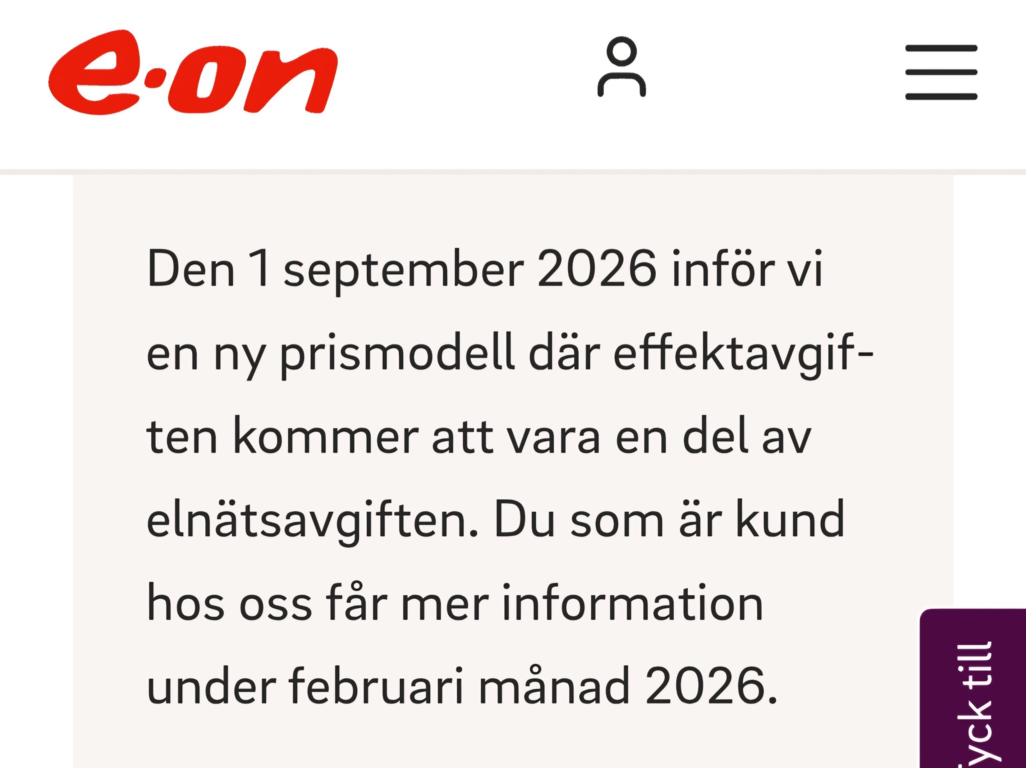

C Christofe skrev:
jag ringde Eon och frågade om storleken på huvudräkningen inte längre kommer påverka.
De kunde inte svara på det 🤷‍♂️
Någon som redan har den här effekt avgiften som vet? Lönar det sig att byta från 25A till 20A nu, med tanke på den nya prissättningen från 1 sept för Eon kunder?
Det står att det kommer mera information i februari!
E.ON-meddelande om ny prismodell för elnätsavgift med mer information tillgänglig i februari 2026.

S Sir Duke skrev:
Det är i alla fall samma text som på Eons hemsida. Dock är det ju inte förklarat eller utvecklat vad det innebär i praktiken.
Jag som är lite skeptiskt lagd till Eon tänker att om det bara är månadsmedel så behöver man ju knappt ändra sin konsumtion. Det borde ju vara strängare än så.
Tvärtom skulle jag säga.
Om dom exempelvis bara mäter en topp i månaden och jag har kört bastun en dag så har jag redan sabbat månaden och kan fläska på så mycket jag vill utan att det kostar extra.
I och med att dom som jag tolkar det tar ett snitt av toppen varje dag så innebär det att även om jag råkat maxa effekten några dagar så har det fortfarande betydelse hur jag förbrukar el resten av månaden.
Dvs även om jag använt bastun den 1:a i månaden så kan jag inte fläska på sedan då det fortfarande har betydelse hur mycket effekt jag använder resten av månadens dagar.
Dvs man får ett incitament att hålla nere toppeffekten och har en möjlighet att påverka kostnaden.
Mäter man bara 1 eller 3 toppar i månaden så blir ju resultatet att man får små möjligheter att påverka effektavgiften då det är lätt hänt att man råkar eller kanske måste köra flera saker samtidigt någon gång i månaden. Så då är det ingen mening att bry sig speciellt mycket.
