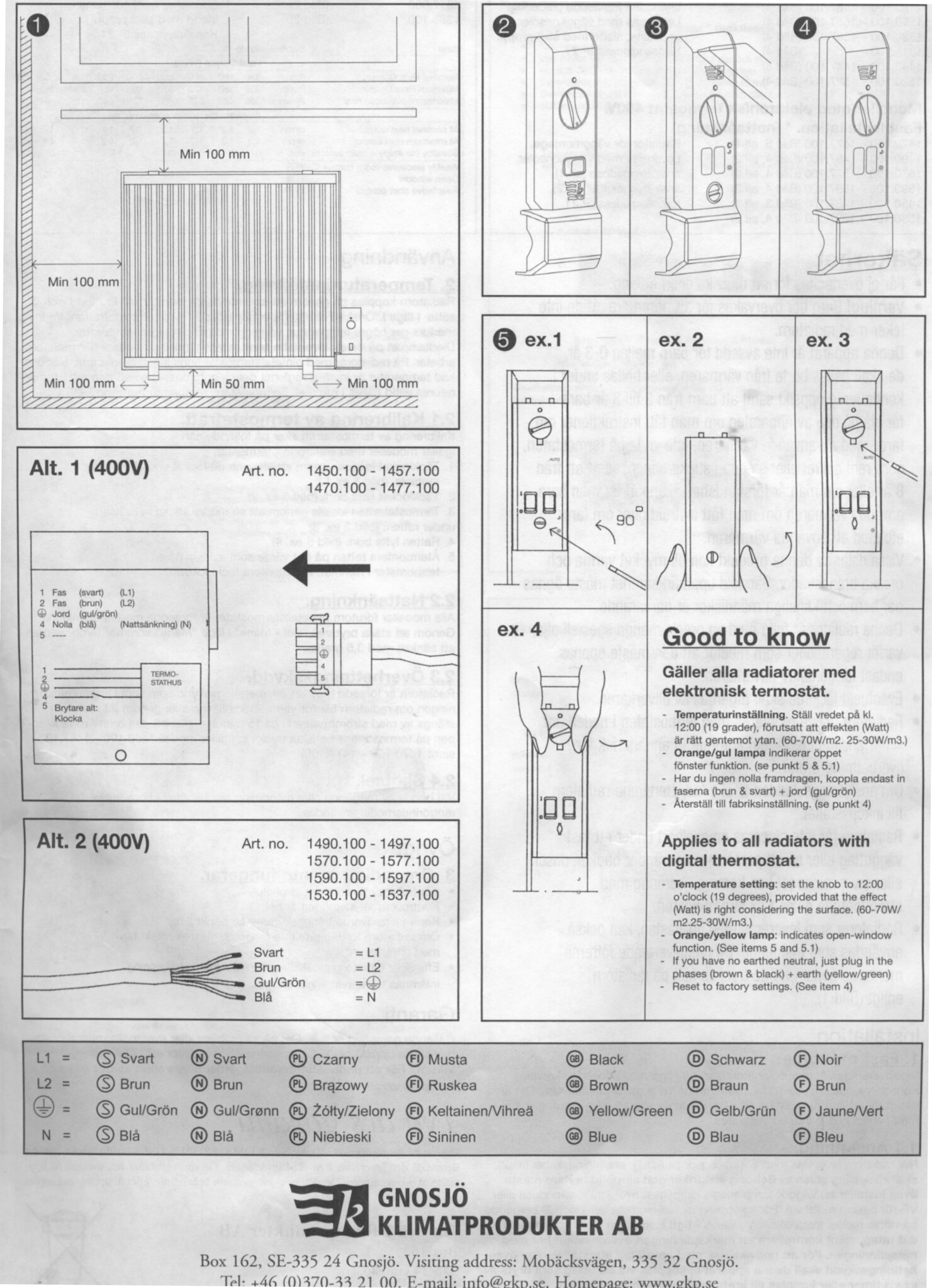

fotohasse fotohasse skrev:
"1.1 Anslutning.
Radiatorn skall anslutas till jordat....
Det säger inget om nolla.
Nej du kan ju inte veta allt.
Gnosjö Klimatprodukter AB levererar sådana.
Text i deras dokument som följer med vid köp.
"1.1 Anslutning.
@fotohasse
Jag väntar fortfarande på en modellbeteckning på den radiator du tänkte på.
"1.1 Anslutning.
Vilken modell i deras program var det?
Verkar inte vilja svara på dina frågor så troligen var hans info felaktig...
Mikael_L
Nä det kanske bara är så att @fotohasse har kommit på att han hade fel, men inte är karl nog att stå för det.
Tråkigt, det är kanske något för tråden Saker som vi glömt bort att de har funnits; Män som kan stå för sina misstag!

Det som finns från Gnosjö, och flera andra tillverkare av element är en anslutning för "nattsänkning". Och på vissa element (alla??) som har en sådan styrning, så nattsänker man temperaturen genom att koppla nattsäkningstråden via en strömbrytare eller tidur mot nolla. Därför finns det en anslutning för nolla i inkopplingsschemat. Men det är alltså en styringång som lämnas oansluten om man inte använder nattsänkning. Och OM man har nattsänkning så är det inte nolla som skall anslutas, utan en "tändtråd" till en brytare, tidur eller liknande, som sluter mot nolla vid nattsäkning.

Jag tänker att det är någon som har ett Gnosjö element med konstant nattsänkning nu.
Jag kanske inte tycker att diskussionen är bra.
Men här kommer bild från Gnosjö klimatprodukter.
  • Instruktioner och information för Gnosjö klimatprodukter, visar radiatorer med termostatinställningar och anslutningsscheman för olika modeller.
Som visar en tydlig nattsänkning.
