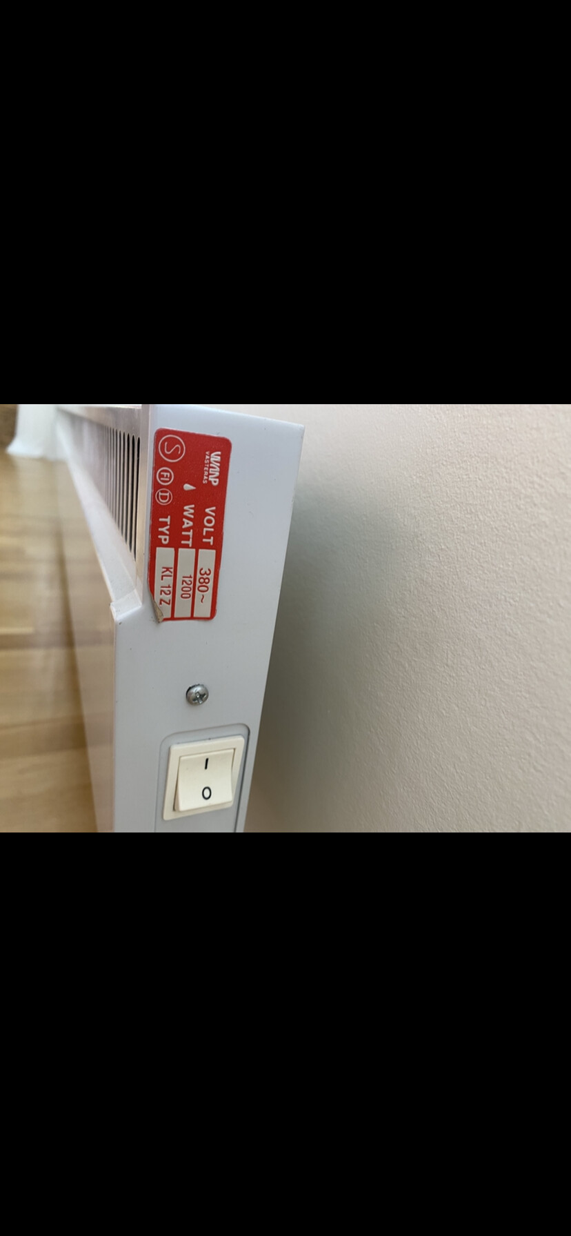

Ska byta ut ett element med direktverkande el i mitt hem. Termostaten är trasig och det är så gammalt att jag inte hittar någon reservdel. Problemet är att elen här är dragen på ett sett som jag inte riktigt behärskar eller förstår.

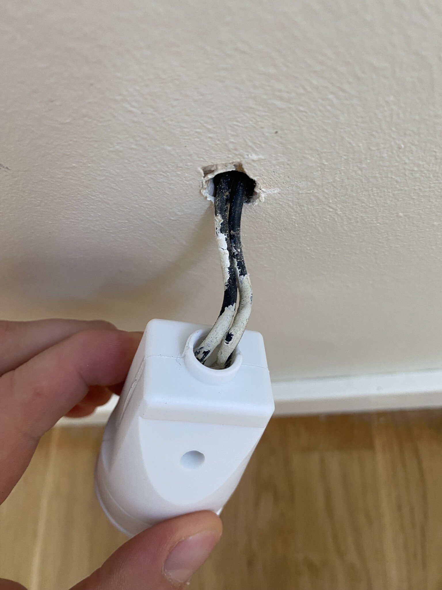

Huset är från 1969 och säljaren var elektriker så känns lite som bagarens barn. Det går ut två kablar ur väggen bägge ser ut att vara svarta, se bild där jag även kopplat på skravuttag för att slippa ha lösa kablar och slippa skaka hand med Zeus igen. Elementet är på 380 volt, se bild. Är kopplat med två kablar som jag tror är 2-fas.

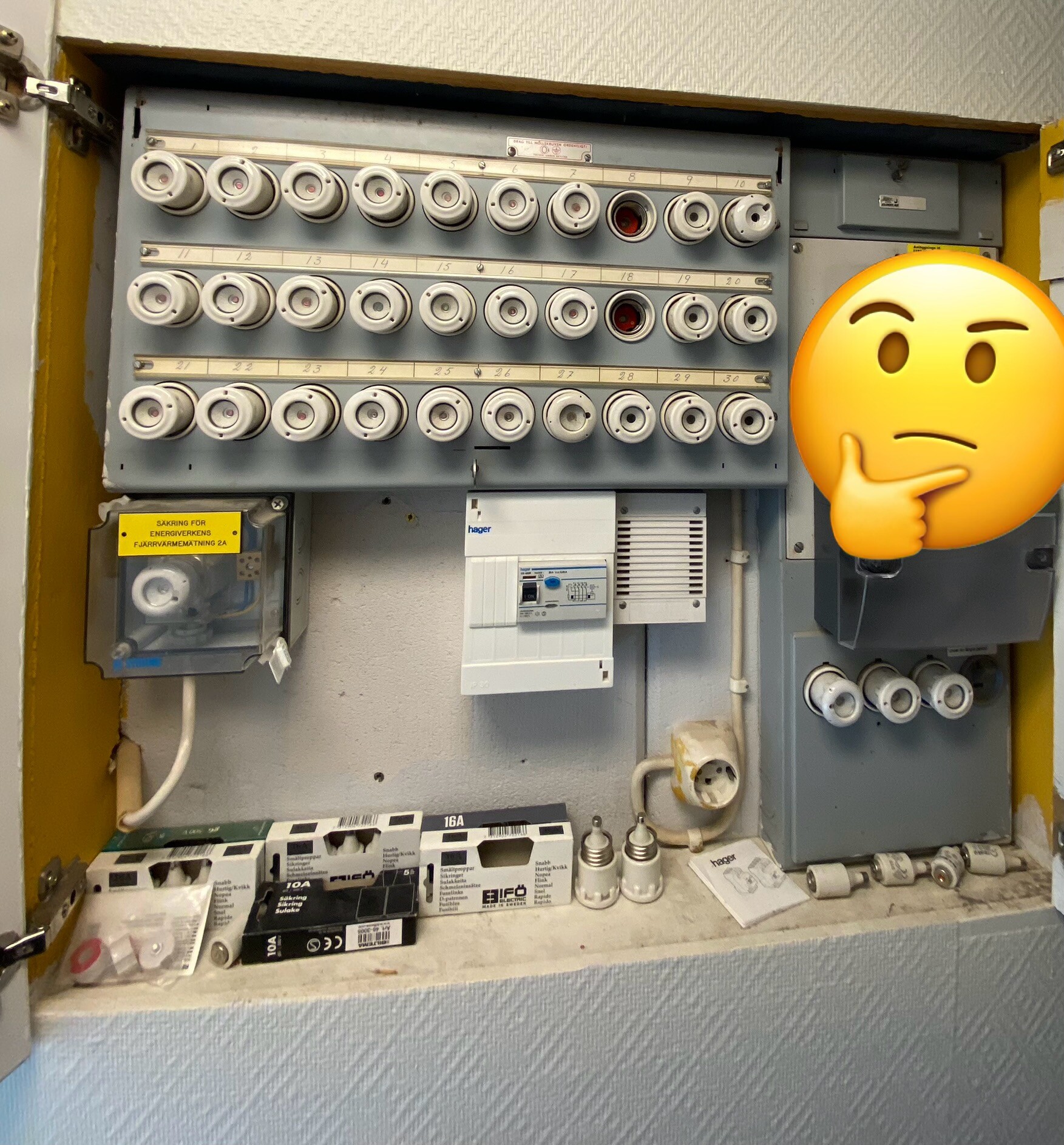

Har redan råkat få en kyss av kablarna när jag tog bort elementet för att måla om eftersom jag då inte hittade hur jag kunde stäng av strömmen hit. Vill med alla medel undvika att få en kyss igen då det var väldigt obehagligt, men har även svårt att hitta proppen som går till uttaget, se bild av proppskåpet. Någon som tror sig veta?

  • Vitt element med märkning "380 volt" och "1200 watt", samt en vit strömbrytare monterad på framsidan.

Troligen har du 3 säkringar som matar detta via en tre-fas grupp där olika element använder två faser ur denna. Så även om du tar ur de två säkringarna som matar detta så kan du ha kvar spänning via ett annat element med den tredje fasen.
Sen borde där väl finnas en skyddsjord om du vill ha ett nytt 400V element.

Det där uttaget du har monterat är extremt olämpligt (om jag inte ser fel). Du har alltså 400V till ett vanligt eluttag. Kan bli alla möjliga olyckor.

Det är endast kopplat för att slippa ha lösa kablar, ingenting har eller kommer kopplas in här.

Svårt att veta helheten utan att se hela anläggningen, men några saker:
Element klarar sig med 2 faser, sen kan det finnas en jord.
Grupp 8 och 18 står ju "värme", och dom har du dragit ur propparna men har ström ändå?
Är du modig så kan du kortsluta kablarna och ser vilka säkringar som går.

Propp 8 och 18 var till två andra el element där jag nu med hjälp från VVS firma har dragit vattenburna rör från Fjärrvärmen till nya radiatorer. Så har inget med dessa att göra. Problemet är att det sista elementet är så långt ifrån växlaren så det blir krångligt att dra rören dit. Därav att jag lutar mot att byta elementet istället bara.
Vet inte om jag vågar kortsluta något har redan råkat föra samman kablarna en gång för mycket.
Frågan är om man vågar låta det vara såhär bakom ett element sen eller om man kan sätta kablarna i en kopplingsdosa istället. Men är lite obehagligt att pilla med det när strömmen är igång. Riktigt mähä dessa kablar.

Har ingen sådan men har en multimeter. Redan testat att koppla in en lampa i skarvuttaget dock… Men den lyste fint. Kanske ska låta den lysa medans jag skruvar ut propparna. Om det inte finns någon risk med detta.

Du har kopplat in en lampa, och den höll? En 230-lampa i 400V uttag hade gått sönder. Mät med multimetern i skarvuttaget och se vad det är för spänning.

Ska mäta upp det. Jajamän lampan håller. Tycker det är konstigt att elementet är 380 volt bara om det nu är 230 volt där, men är nog installerat innan volten i hemmen sänktes. Utbygget är från slutet av 80-talet.

Jag förmodar att rummet har ojordade vägguttag i sin helhet? Då ska inte heller elradiatorn ha någon skyddsjord. Så två trådar är då helt i sin ordning.
hosselompan och 7 till
Det stämmer övriga ”vanliga” vägguttag är också ojordade.
Roger Fundin
Även om elementet är märkt 380V så kommer det återge värme på 230V, bara märkbart mindre. Ett element är ju egentligen bara en kontrollerad kortslutning.
