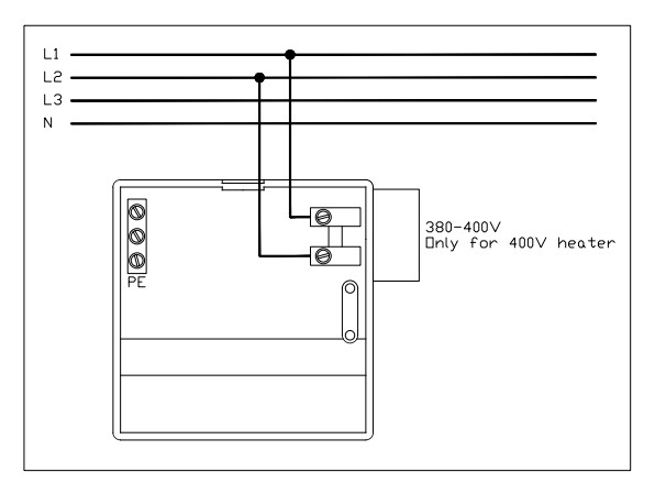

Byta ut gammal 380 volt element, kommer bara 2 kablar ur väggen??

Jag hade köpt ett 400V dubbelisolerat element (förutsatt att du har 400V), t.ex. Adax NEO Wifi. Där medföljer det en kopplingsbox där endast två faser ska anslutas. Sedan ansluts elementet med en stickpropp till denna (sitter redan monterad på kabeln från elementet).

När den installationen gjordes så räknades boningsrum som isolerade utrymmen ( icke ledande golv, tak, väggar ) och därmed skyddsjordades varken vägguttag, lamputtag och elradiatorer. Om rummen är byggmässigt oförändrade så behövs ingen skyddsjordning av radiatorerna. En del radiator fabrikat har dubbel isolerat utförande, t.ex. vissa Adax radiatorer och skall alltså inte skyddsjordas oavsett var dom installeras. Om det förekommer t.ex. skyddsjordade vägguttag mm. i rummet, så skall radiatorn också skyddsjordas, såvida tillverkaren föreskriver det.rotbackarn skrev:
Troligen har du 3 säkringar som matar detta via en tre-fas grupp där olika element använder två faser ur denna. Så även om du tar ur de två säkringarna som matar detta så kan du ha kvar spänning via ett annat element med den tredje fasen.
Sen borde där väl finnas en skyddsjord om du vill ha ett nytt 400V element.
