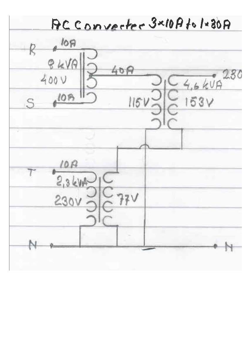

Eller också kan man linda sig en transformator som konverterar 3-fas till 1-fas
Hej
Man får linda upp (speciellt tillverka) tre transformatorer som kopplas ihop.
Men det torde fungera.
Har du en källa till någon som prövat? Vad kostade det?
M Martin Lundmark skrev:
Hej
Jag har testat det i en labbuppkoppling - men inte i full storlek och det verkar funka.
Hej Boggi
Utmärkt, mer av sådant.
Det är en variant av det som jag en gång läste om, och som kallades Scott-koppling eller Le-Blanc-koppling.
Här en länk till; ”Scott-T Transformer Connection”
https://circuitglobe.com/scott-t-transformer-connection.html
Plockade du fram kopplingsschemat och dimensioneringen själv, eller har du en extern källa?
Hej Boggi
[länk]
Nej, den räknade och ritade jag på själv - baserad på en ganska lång erfarenhet som elkraftingenjör.
Hej Boggi
Prövade du mata in enfas och mäta hur de tre spänningarna på trefassidan såg ut?
Hej
Prövade du mata in enfas och mäta hur de tre spänningarna på trefaldigande såg ut?
Nja, det går ju inte att gå åt andra hållet - det hela bygger på att du har en fasvridning mellan 3-fasspänningarna på 120 grader. Ansluter man en enfasspänning på "utgången", blir det lite olika spänningar mellan R/S och T - beroende på impedansförhållandena. Mellan R och S blir det noll - den magnetkärnan magnetiseras inte.
Det är viktigt att notera att den sparkopplade transformatorn mellan R och S har en GEMENSAM MAGNETKÄRNA - det går inte att koppla två mindre transformatorer i serie - då tappar man den nödvändiga fasvridningen så att T2 ligger i fas med T3.
Du har rätt i att ”Scott-T Transformer Connection” påminner om min koppling - men det är en helt annan pilsner. Utan att vara 100 så ger den kopplingen en tvåfas som inte har någon fasvridning mellan faserna. Det speglar nog det elnät man ofta ser i USA och Latinamerika - där man ofta distribuerar enfas med mittpunkt. Tre trådar är billigare än fyra.
Hej
Jag vet sedan tidigare att det normalt inte går åt andra hållet tex i tomgång
Men nästa intressant steg är då om man tex kopplar en trefasapparat med symmetrisk magnetisk koppling mellan faserna tex en hexaformer transformator, en synkronmaskin eller en asykronmaskin. Hur blir då resultatet
