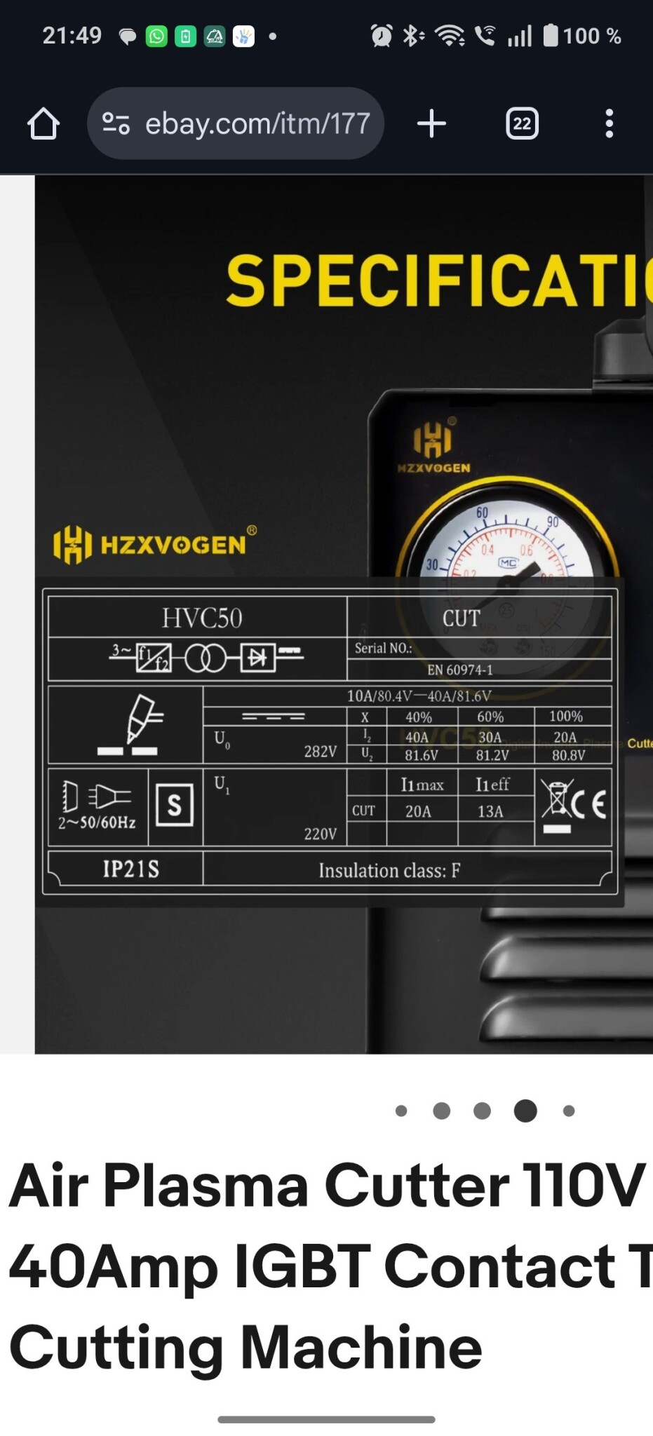

Har inte hittat på egen fakta, länkade en produkt som ligger på 40A i svetsström, jag kan förstå om man tolkar det som att produkten drar 40A från uttaget. Denna plasmaskärare på 125A måste ha en rejält grov anslutnings kabel på hela 25 mm²😂

useless useless skrev:
Har du någon länk till den där monsterskäraren som drar 10 kW?
Näpp, inte i dagsläget.
Sökte i våras på plasmaskärare och hittade mer än en billig / prisvärd variant men det som var hyfsat lika på dem var att de var enfasiga med tämligen horribel rekommenderad avsäkring. Vill minnas det mer än en gång stod upp till 35A driftström med rekommenderad avsäkring kring 40A vilket i mitt 20A avsäkrade hus bör innebära 63A huvudsäkringar OM man inte önskar greja med att minska / stänga av övrig förbrukning för att köra plasmaskäraren (- om det nu ens var möjligt att köra den ändå).
Ofta är de mer prisvärda ”manickerna” på internetsajterna inte direkt avpassade för vårt svenska elsystem.

På det svarade du:
J J-banan skrev:
Svets strömmen är på 40A, maskinen kanske drar 16A. Inte så att det går 40A i 2.5mm² anslutnings kabeln..
Av någon för mig obegriplig anledning påstår du att @Stefan.os inlägg är felaktigt. Jag förstår inte varför utan tror givetvis på att det han skriver är korrekt.

Alltså, jag vet ju inte om det jag skrev är korrekt rent el säkerhetsmässigt MEN valde inte köpa då jag läste det finstilta på E-bay
[länk] PMax-CM1%_50-54.99% [PM] [CSS] [25% CM2 @ 400% ROAS] [0% CM2 @ 200% ROAS]&utm_id=21496242133&gad_source=1&gad_campaignid=21492266852&gbraid=0AAAAADsmLT8EOn6Yu0esbGFNlaVTN0Qu8&gclid=Cj0KCQiAiqDJBhCXARIsABk2kSmXAzJKyd5ap_TN7rXJP06nPXFdm1zvNvDmmJJJXaG8WMhalqFKtjUaAuz9EALw_wcB
Vad jag läste var rekommendationen att avsäkringen skulle vara 40A, därför avstod jag köp.
Har för övrigt jobbat med turbiner, ångpannor och kraftverk i väldigt många år så jag har hygglig koll på effekt och spänning.
Kollar man e-bay är det mesta anpassat efter usa marknad och deras nät spänning. En 40A plasma skärare drar ca 20A på full effekt
Bilden visar specifikationerna för en HZXVOGEN plasma skärare modell HVC50 med 40A och olika drifteffekter, fotograferad på en webbsida.
https://www.ebay.com/itm/1772898150...6DBwQfC4faLXxUfQuDB6IP/Lsg==|tkp:BFBMqPCZ8dhm
[länk]
Jo, och eftersom jag läste rekommendationen om 40A avsäkring kände jag att min fastighet med 20A huvudavsäkring skulle inte synka så jättebra med den prisvärda plasmaskäraren som önskade 40A säkring på en fas.
Notera att jag är helt medveten om att det ofta skulle fungera utan att säkringen löser ut,men jag vill ju ha ett elsystem som fungerar närhelst jag önskar det utan problem!
