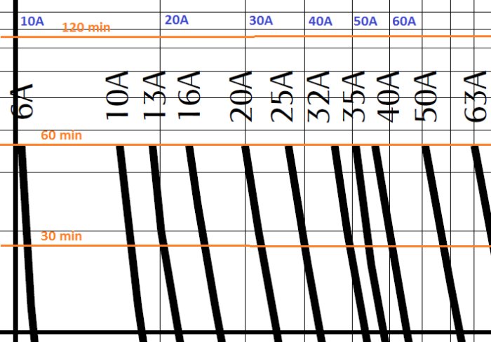

Är det någon som har erfarenhet av överbelastning av smältsäkringar? Hur mycket man kan belasta en 50A-säkring med över tid innan den smälter? Enligt diagrammet nedan så kan man köra 30A på en 20A-säkring i en timme eller 40A på en 25A-säkring i 30 min.
Men hur är det över längre tid, kan man t.ex. köra +10% utan att den brinner av dvs 55A på en 50A diazed? Eller är det större marginaler?

Det visas väl i diagramet över smälttid och ström, hur lång tid man kan köra innan den teoretiskt smälter av.
Kör man på smältsäkringens märkström, så blir nog smälttråden varm. Och om litet överström, då ännu varmare. Tråden kanske förångas långsamt och blir tunnare efter några dagar. Gå till smältsäkringstillverkarna och se om de inte har smälttid-ström diagram! Där borde det framgå någorlunda.

Jo, det är ju därifrån jag fått diagrammet men den visar inte "Närmare" än 2 timmar dvs vilken överström tål den i 12 timmar?

Du är redan uppe i tider (2 h) där det inte är meningsfullt att göra närmre skattningar av en given individs beteende, allt för stora osäkerheter redan hos ingående delar och sen till det lagt förhållanden på montageplatsen. Man kan bara inom ett ganska brett band som blir allt osäkrare ju längre tider man kollar på ange en minsta och största ström som inte respektive garanterat löser ut säkringen.
Och snart kommer nog Bo in och ger huvudregeln för dimensionering av skydd dvs Ib < In < Iz den ska man gärna hålla sig till det blir rätt varmt ändå vid märkström. Kortfattat ska man aldrig medvetet ligga med känd last över säkringens märkström. Hamnar man där får man fördela om mellan faser om det går eller säkra upp dimensionera om.

Jag har sett sådana diagram som för en 20 A smältsäkring som går till 10000 sekunder.
För en 20 A säkring belastad med 28 A, så skulle den smälta av på 10000 sekunder = 2h och 46 min.
Men det är en special smältsäkring.
Tillverkare SIBA.
Tillverkare SIBA.

Ledningen klarar minst 80A och mätaren minst 63A. Vill testa om vi klarar oss på 50A. Så det är bara säkringen som "tar skada".
Mätningar vi gjort tyder på att 50A ska räcka men det kan komma spikar på något över det och dessa kanske varar någon timme. Men frågan är om säkringen redan är varm efter lång tid nära 50A så blir det inte lika lång överlastningstid som vid test med en kall säkring..

Får inte lösa ut inom en timme vid I < In * 1,13Arnodt skrev:
Måste lösa ut inom en timme vid I > In * 1,45
Man kan väl säga att en automat bör klara I * 1,13 ungefär hur länge som helst, men ingen garanti på mer än en timme.
