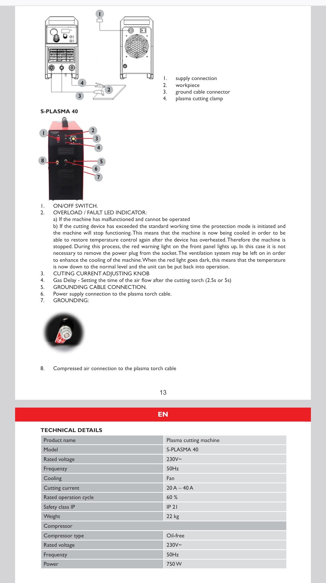

Själv såg jag för ett antal månader sedan en plasmaskärare för en väldigt billig peng och blev eld och lågor - har länge önskat en dylik i hobbyverkstan…
Då den som enskild apparat önskade kring 40A på enfas gav jag mer eller mindre omedelbart upp tanken på att skicka en order - merkostnaderna den billiga plasmaskäraren skulle leda till var helt oförsvarbara i mitt fall, då är det vettigare att jag söker efter en trefasmodell ett tag till!
Säkra upp kåken till 63A för att på ett vettigt sätt kunna använda plasman tillsammans med övrigt kändes ”så där”.

Svets strömmen är på 40A, maskinen kanske drar 16A. Inte så att det går 40A i 2.5mm² anslutnings kabeln..

Här är t.ex. en plasmaskärare som är på 10A-40A, enligt spec drar den 16A. Någon kanske säljer en som går på enfas 40A men vem ska kunna använda den😂

Har du någon länk till den där monsterskäraren som drar 10 kW?

Den här med inbyggd kompressor och 40 A skärström nöjer sig med 750 Watt.
Instruktioner och tekniska specifikationer för en plasma skärmaskin modell S-PLASMA 40 med 750 W effekt och inbyggd kompressor.
