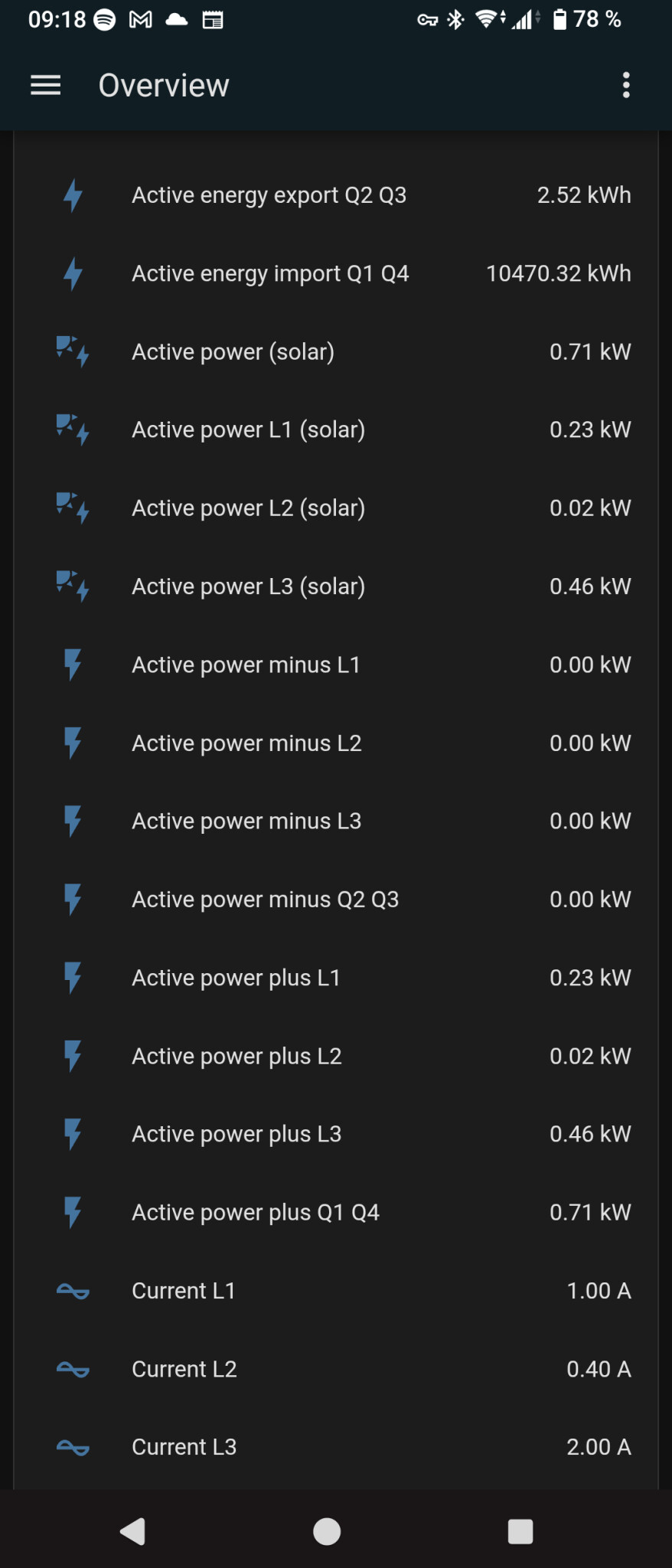

Du har ju redan det i din elmätare, skaffa en HANportläsare..
Jag vet.. Men det är dyrare än sån som jag köpte.. och sen skulle man hålla på o strula me kommunen för att aktivera nåt skit. Samt att det är lite problem för att det är inte jag som står för el abb.. och man måste logga in med bankid mot elbolag etc etc. Jag har kollat på det och denna lösning blev bättre.
Sen vet jag inte om du ser varje fas för sig genom han port? Är det inte bara total förbrukning?
Man ser varje fas, spänning, ström, effekt per fas och totalt för alla faser.

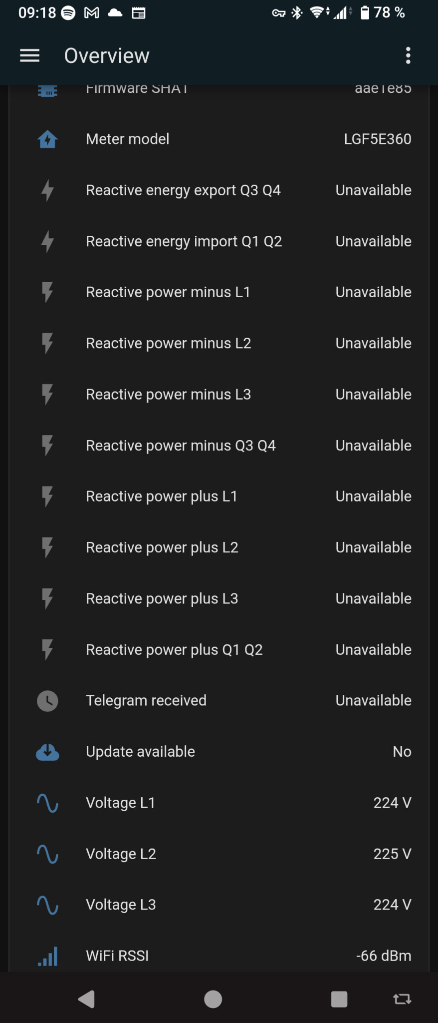

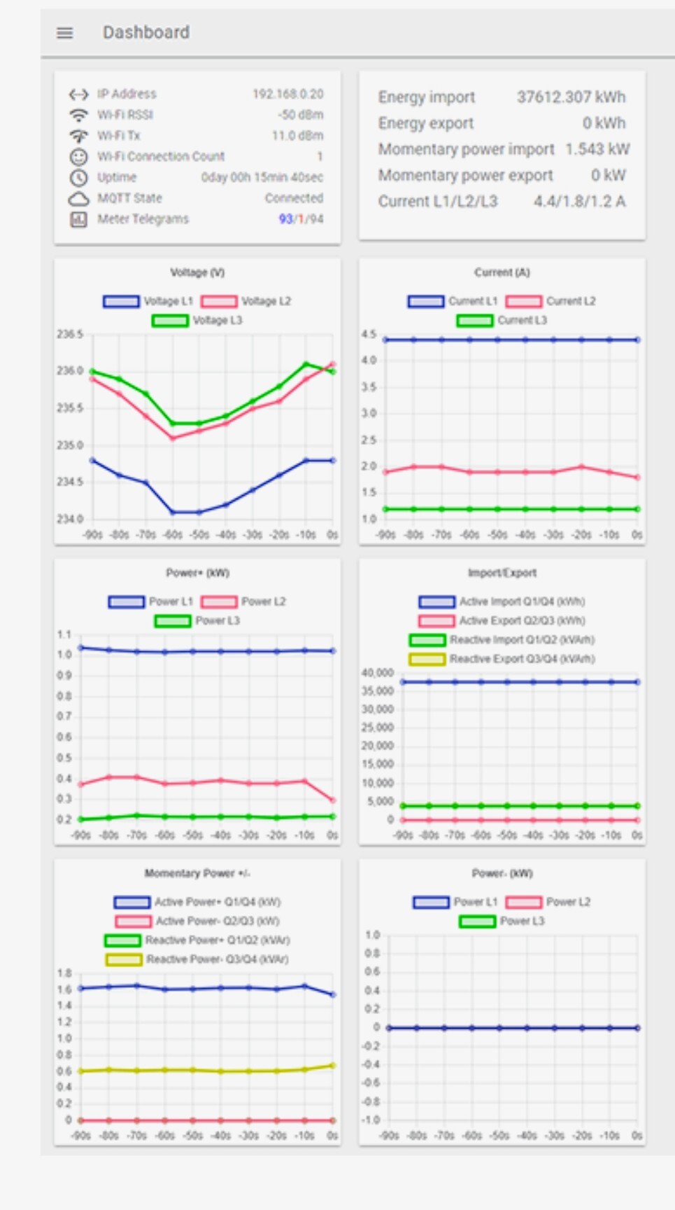

Översikt av energidata inklusive aktiv energi import/export och solenergi i kWh och kW, samt strömmar i A för L1, L2 och L3.
Skärmbild av en appöversikt med el- och nätverksinformation, såsom spänning (L1-L3) och WiFi-signalstyrka. Vissa mätvärden är "Unavailable".
Dilato
Min
  • Instrumentpanel som visar energiimport, spänning, strömstyrka och effekt i olika faser genom grafer och data i tabellform.
