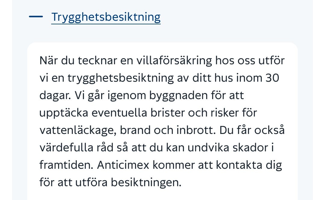

useless useless skrev:
Mitt hus har dom besiktat två gånger. En gång när jag tecknade försäkringen 2016 och en gång i somras som någon sorts regelbunden uppföljning. Jag har Folksams stora husförsäkring.
Man lär sig något nytt varje dag😮Aldrig hänt under de år, från början av 60-talet, som jag bott i, eller ägt, villor.
De kallar det "trygghetsbesiktning". Du har väl helt enkelt valt ett försäkringsbolag som inte prioriterar trygghet... 😉
Text om villaförsäkring och trygghetsbesiktning som utförs inom 30 dagar för att upptäcka brister och ge råd om skador.
