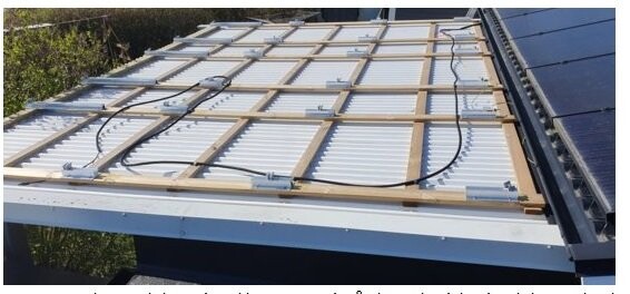

på solcellforum visas i text och bild många genomförda projekt. Här ett där 9 st paneler lagts på befintligt altantak som har trapets-plasttak. Se slutet på tråden! Reglar lades uppe på trapetsplasttaket och korta alu-fästskenor(ca 250 mm långa) skruvades fast, och vanliga änd- och mittklämmor användes för att klämma fast panelerna.
Du har 40 st paneler, ska du lägga dem på ett carporttak, då blir det ganska stor carport. Om sadeltak, då 20 st på varje takhalva, säg 4 rader à 5 paneler. Blir 8,5 m brett och takfallslängd ca 5. Då paneler i landskapsläge(liggande).
Jag vet inte om trapetsplasttak är billigare än TP20-takplåt per m2. Trapetsplasttak blir ju likt TP20-plåttak helt tätt. När man skruvar igenom trapetsplasttaket, då man uppepå skruvar fast tryckimpregnerade reglarna, så gör man det i vågtoppen(inte vågdalen) då läcker det inte.

och inser att det finns en del utmaningar när man ska sätta korta trapetsbleckskenor på ett plegel-tak. Man måste (troligen) kompensera under skenorna för att få rätt vinkel på hela monteringen men hur räknar man ut den om man inte vet vilket fabrikat och version man har på det befintliga plegel-taket? Tror att jag har 0,6mm plåt - inte aluminuim - men det måste givetvis kollas en extra gång.
En annan sak jag har funderat på som blev lite extra belyst när jag såg lösningen med att bygga ett regelverk ovanpå ett befintligt plasttak: varför inte skippa taket helt och fästa panelerna direkt i regelverket, speciellt om man bygger från scratch? Ser inga såna lösningar och funderar på varför? Utmaningen består sedan i att få regntätt mellan panelraderna på båda sidor men en flexibel duk, foam eller liknande skulle väl gå att få fram? Fästpunkter finns det annars gott om för klämmor eller annat. Denna lösning skulle också bli betydligt billigare än att hålla på med skenor av olika slag.
Men du gör väl som i tråden du hänvisar till, nämligen lägger en linjal längs takfallet över ditt tegelimiterade plåttak, då ser du ju hur mycket det är frågan om att kompensera. I den tråden kompenserades med en remsa EPD-gummi, samma material som är klistat på undersidan av trapetsbleckskenorna. Gummit är ju litet spänstigt och anpassar sig. EPDM-gummi är är beständigare än annat gummi, och ska hålla längre. Naturgummi håller inte länge i hettan på ett tak, blir sprött och faller itu. Takplåten ger ju efter litet också, är ju bara ca 0,50 mm stålplåt.
