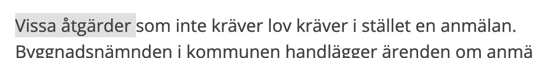

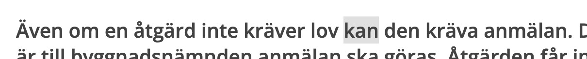

Blir inte klok på regelverket. Jag skrev till kommunen och berättade hur jag hade tänkt men svaret blev tummen ner.
"Den carport du beskriver är tänkt att uppföras i direkt anslutning till det befintliga garaget, alltså som en förlängning längs garagets långsida. En sådan åtgärd bedöms som en tillbyggnad av garage. De lovbefriade tillbyggnaderna (upp till 30 kvm) gäller endast tillbyggnader av bostadshus och omfattar inte tillbyggnader av komplementbyggnader såsom garage.
Det innebär att en carport som byggs ihop med garaget normalt kräver bygglov, även när fastigheten ligger utanför detaljplan."
Jaså. Sen är det en länk bifogad till Boverket.
https://www.boverket.se/sv/PBL-kunskapsbanken/lov--byggande/anmalningsplikt/byggnader/tillbyggnad/
OK, garaget räknas som en tillbyggnad även fast det sitter ihop med huset (huvudbyggnaden) tycker dom, så hade jag satt carporten ihop med huset istället hade det varit OK. Konstig regel.
Men i en annan länk finns det olika prejudikat och där har man efter prövning kommit fram till att en t ex ett förråd som sitter ihop med ett bostadshus är en tillbyggnad till bostadshuset. Inte en komplementbyggnad.

https://www.boverket.se/sv/PBL-kunskapsbanken/lov--byggande/handlaggning/att-gora-en-anmalan/
Texten som du har googlat fram är daterad och gällde delvis före 1 dec 2025 samt innehåller en felaktig mix av denna äldre lagstiftning och den nya lagstiftningen. Är det AI som du har använt, t ex den AI som man får överst när man googlar? Använd inte AI om du inte har kunskapen att värdera den text som den spottar ur sig. Det är helt meningslöst. Man måste sitta på rejäl sakkunskap för att AI ska vara användbart i dessa nischade frågor idag.nizzehult skrev:

Om du läser första meningen på sidan hos Boverket som du länkar till så ser du att man beskriver hur en anmälan går till i de enstaka fall när de krävs:
Eller första meningen i andra stycket på sidan:
Vilka är då dessa vissa åtgärder som kräver anmälan? Ja det anges i den lagtext som citeras på sidan från 6 kap. 1-6 §§ plan- och byggförordningen (PBF).
